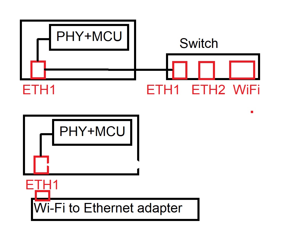

Идеята е по-скоро да използвам един OEM switch, примерно с 2 порта и WiFi, като единия порт ще е паралено свързан на текущия действащ.
Т.е. да превключвам между жичен Етернет и WiFi, с готово стандартно устройство, вместо да впрягаме
програмистите и да правим изцяло нова платка. Може даже връзката са става с външен patch кабел,
между ETH1 ETH1/WiFi. Или да адаптер WiFi/Eth/RJ45... но май няма, пък и ще трябва външно захранване.
Ето надрасках нещо, мноого грозно. Всъщност може и така
ESP32 / ETH - ETH - PHY - MCU
https://hackaday.com/2017/04/18/enablin ... the-esp32/
https://www.olimex.com/Products/IoT/ESP ... e-hardware
може и без PoE, защото на основната платка вече има инсталирано PoE
ethernet.jpg [ 106.6 KiB | Прегледано 6413 пъти ]

Може би solid state reley ще ти свърши работа, ти искаш да превключваш етернета един път към RJ45 дръг път към eternet-WiFi ?
Има такива интегрални схеми превключват по няколко аналогови сигнала.

На този който му се занимава с кабелни истории през 2019г. връчваш тържествено WiFi to Ethernet преобразувател, да си го включи към суича. Не знам какво е устройството, но предвид напредъка на технологиите по-скоро кабелната връзка трябва да стане опционална :) Само захранването трябва да се добави.
Разбира се не зная какви други съображения имаш, а и не може 1000 WiFi-я да работят на едно място...

така си е, може да използвам аналогови ключове, мултиплексор, SSR и т.н. Но не става дума за 1-2, а за 200 или повече. Така, че ако намеря нещо готово като OEM модул в серийно производство, ще е най-добре.

ето казвам директно -от едната страна на основния борд имам това PHY DP83848C
което си е в производство, старо но оше го има
Излизам от мазето на баба си и питам - какъв хъб, свитч, адаптер, ESP32, ESP8266 да сложа от другата страна,
за да се свържат само между PHY-тата или с патч кабел между двете RJ45
Айде изкарайте ме от мазето или ми натрийте носа, като толкова незнам

имам някакви идеи....
каква скорост реално ползваш ?
10/100/1000Мбита?
защото на 10/100 има малка вероятност да намеря двупортов свич, със спи хост интерфейс....
тогава през единият порт ти идва кабелният етернет и отива през другият на твойта джаджа дето си го ползва.
ако искаш да пращаш и получаваш през вайфай то си минава пак от твойта джаджа ама отива през единият порт към спи хоста , който ти е есп-платчица със вайфай и спи....
тоя вариянт сме го правили с фпга(малка платка с фпга и два етхернет чипа и два РЖ45 конектора) и беше прототип за чип, и сега незнам дали е продукт който може да се продава(пък дали има много бройки също незнам, за една две ще е по-лесно).Ще питам ако не ти трябва 1000мб

Защо не ползвате варианта, който сам си описал (с готов комутатор + wifi AP)?
Захранване можете да му пуснете и по жицата с пасивни инжектори (ако не гоните скорост над 100 Mbps).
Или нещо не разбирам постановката на задачата ти?
