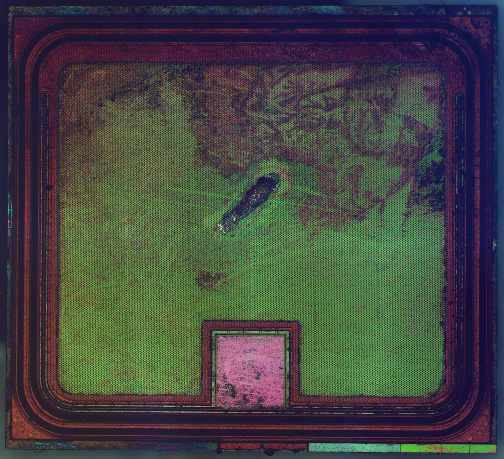

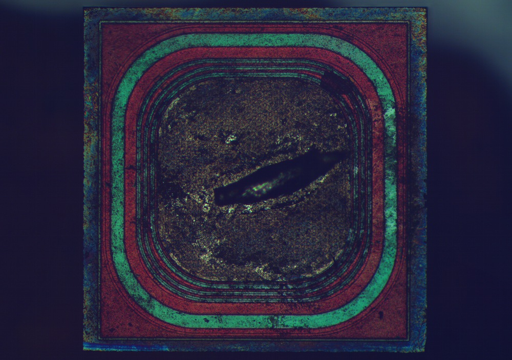

... днес правих "дисекция" със шмиргела на три различни партиди боклуци (правя уговорката , че купувам със ясното съзнание фейк транзюси) : резултата
- първия е с кристал 5.5 на 5.5 милиметра
- втория е с кристал 5.5 на 6.0 милиметра
- третия е с кристал 6.0 на 6.7 милиметра
Просто искам (относително бързо) да отсея по параметър "гейтов капацитет" кой са съвсем талаш ... дали е обективно ???

от отварянето с флекса не може да очакваш кой знае какво познание. шмиргел е по-подходящ, но накрая пак ще опреш до киселина, ако искаш да видиш чисти кристали.
и тогава се опира до спецификата на транзистора - дали е бондиран с алуминиеви или медни жички, има ли термална заливка и подобни.
но и това няма да доведе до особени познания. самите производители с годините сменят разни нещица по един и същ техен транзистор и натрупването на база със снимки много трудно ще те изведе на експертно ниво, че да можеш да познаеш 'менте' от 'оригиналдъ'. просто, защото и оригиналните транзистори са мутирали с времето.
едно, че се сменят диодите, докато постигнат този или онзи ефект. второ, фета на гейта напълно покрива биполярния транзистор и много трудно може да го видиш (втория). фета също е 'усъвършенстван' с годините, но по правило е някакъв многохилядник - от там и големия капацитет. за съжаление само външно мерене не може да ти даде информация за взаимоотношенията между двете структури, трябва да се мерят преходните характеристики на цялата система. което напълно (се) обезсмисля при купуването на откровени ментета.
примерно ето така изглежда IRGB20B60PD1PBF
IRGB20B60-hexfred-IGBT.jpg [ 407.04 KiB | Прегледано 8689 пъти ]
IRGB20B60-hexfred-diode.jpg [ 196.99 KiB | Прегледано 8689 пъти ]
не знам за какво приложение ги използваш, но ако е някакъв вид бридж/инвертор, най-добре е да се насочиш към модули.
в тях самия производител се опитва да компенсира някои недостатъци на дискретната компановка, подбор по еднаквост на параметрите, подобрени термални характеристики и подобни. не, че винаги се получава, но е значително по-добре от единични транзистори. но е бавен и мъчителен процес, дори за самия производител.
старите кримки в IGBT бранша са имали десетки години да настъпват различни мотики. бай китаец е относително отскоро в джаза и очевидно трябва да си извърви и той пътя. какво рисуват на корпуса е въпрос на художествена украса. освен това, за всяко приложение има десетки неподходящо (варианти на) транзистор с наименование 60N60, понякога има и единствено подходящ, със съответните десетина буквички в името. затова и не може да се даде универсална рецепта, без да се потопи човек в дълбочината на конкретното приложение.

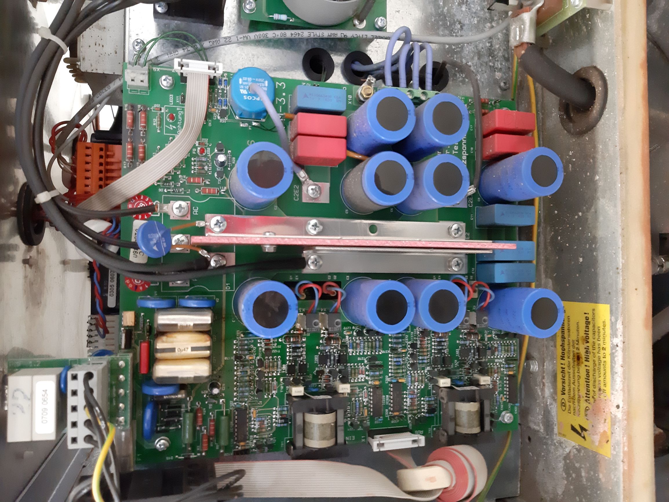

Виждал ли си такава платка в китайски електрожен?
И това е само една от 4-те - тука е само DC, драйверите и малко дребна карантия. Модулите са отдолу и са 2 бр. BG75Q2YS40.
Това ли е "350 амперовият" 8) ... ( риторичен въпрос - колко ток може да мине през сивото кабелче [на токовият траф - синият цилиндър в горният ляв край на снимката ]. ... както казах - не ми се спори и заяжда с никого , но сложи шунт 0.2 ома има и мери с правотокови ампер клещи)!
Втора подсказка - колко е сбора на капацитета на електролититните (трябва да е над 1 000 - 1 500 микро фарада за киловат ...)
Но , все пак всичко е относително - да ! точно преди малко говорих със "стар майстор" - за него амперите са просто една врътка (копче) на машината ... щом му върши работа - не се пазари !
