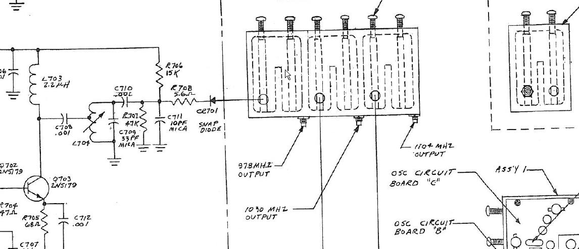

Ремонтирам IFR ATC-600. Това е ATC/DME testset. Работи на честоти окло 1000 мгхц...
Много е стар - произведен е около 1980 година или по-рано. И сложен...за мен :)

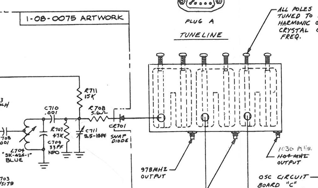

В един от модулите има дефектен диод CR701. Няма надпис. Нямам "part list".

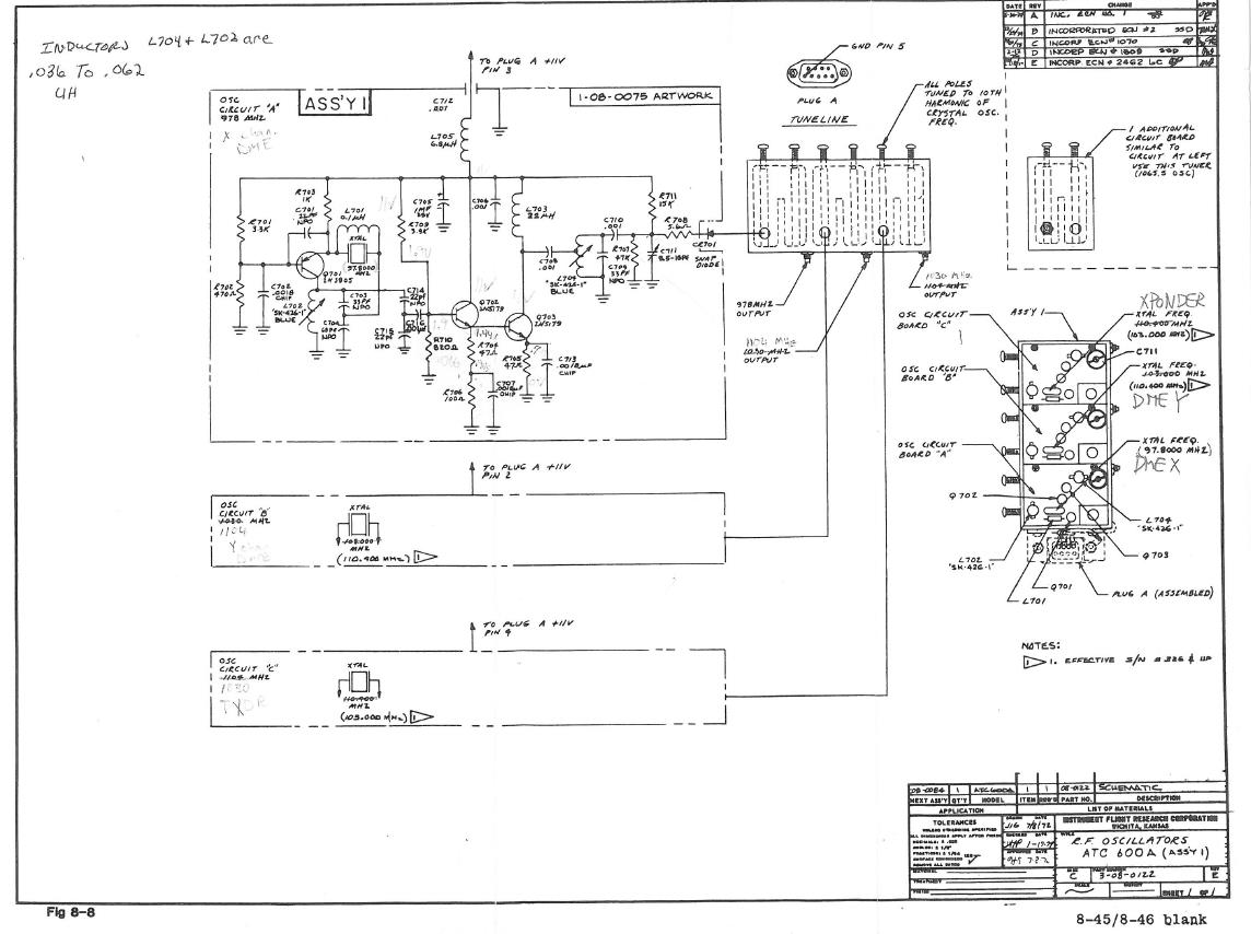

На схемата е означен "snap diode". Размерите му са като на 1N4148.
Виж схемата. Кварцови осцилатори на около 100 мгхц, унможители по 10 и филтри на 1000 мгхц.
Ниво на изхода на филтъра около -3 dBm за изправните генератори.
Опитах с 1N5149, MBD101, 1N5711, HP2800, 1N270, BAT62-03, HP5082-2970...
Не изкарвам повече от -38 dBm...
Подозирам че ми трябва SRD (step recovery diode). Не зная какъв и от къде ?
Съвети / насоки ?

Тук виж по-надолу "Маяк на частоты дмв". Ползвад КД522 или КД514 - шотки диод. При теб може би е варакторен умножител, може би се ползва варикап. Това което са посочили е че трябва да се настрои оптимално режима за максимална мощност на умножение. Може при теб да не си го настроил за новият диод. Може и други проблеми да има. Мощността на изхода на основният осицилатор как е ?

очевидно схемата е за SRD, примерно някой от HP фамилията.
HP -> avago -> broadcom последните вече не произвеждат таквоз нещо, декември 2017 обсолитната над 1000 диода на аваго.
5082-0112.pdf [88 KiB]
473 пъти
майкросеми имат все още SRD https://www.microsemi.com/document-port ... tasheet%20, но на майкрочип такива неща също не им трябват, а и по дефиниция са много трудно доставими.
може да пробваш с PIN диод, но надали ще докараш нивата.
SRD диода, като 'чукне' и прави импулс с доста висока енергия и широк спектър хармоници.
резултата се прекарва през онази кутия с винтовете, която класически cavity филтър, честотата се настройва с винтчетата. и та си вадиш само хармоника, на който е настроен филтъра.
ако диода не е подходящ за тока и напрежението, амплитудата ще е мижава, което и май наблюдаваш.

Опитах с различни типове "западни и източни" диоди: пин, детекторни, смесителни, варакторни, фаст рековери, превключващи....не мога да изкарам повече от -40дБм на изхода на филтъра.
Измерих с SA HP8593A:
-на изхода на филтъра на модул с изправен CR701: -2дБм/1030 мхц
-на изхода на филтъра на модул с дефектен CR701 : -40дБм/1030 мхц
-на изхода на осцилатора при свален CR701: +1дБм/103 мхц
Дедо Боре бе най-точен.
Наистина трябва SRD! Друг тип не става!
Няма много продавачи, но пък има цени до 600 долара :?
SRD=Step Recovery Diode=Snap Diode=Snap Off=с накоплением заряда.

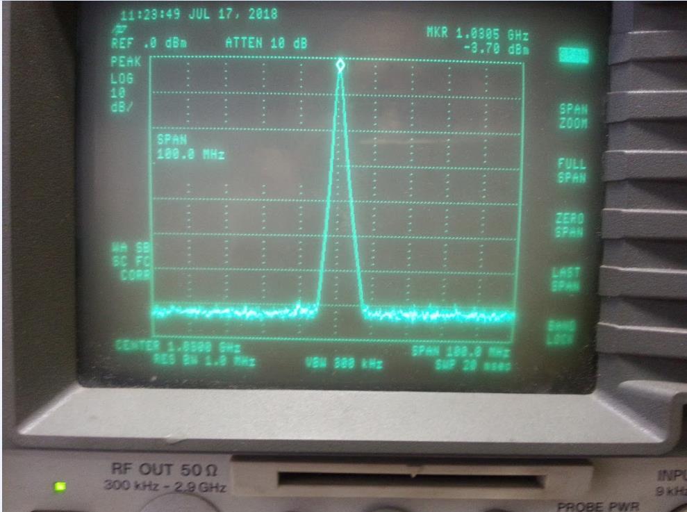

щом имаш с какво да гледаш спектъра, може ли да сложиш една снимка на изхода на работещ канал (след филтъра) да го видим какво чудо е. такъв филтър само с две 'пещери' няма да е кой знае какво чудо. може би, ако не намериш диод, ще е по-лесно да се синтезират по някакъв друг начин тези честоти.

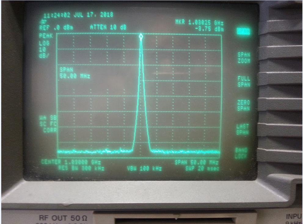

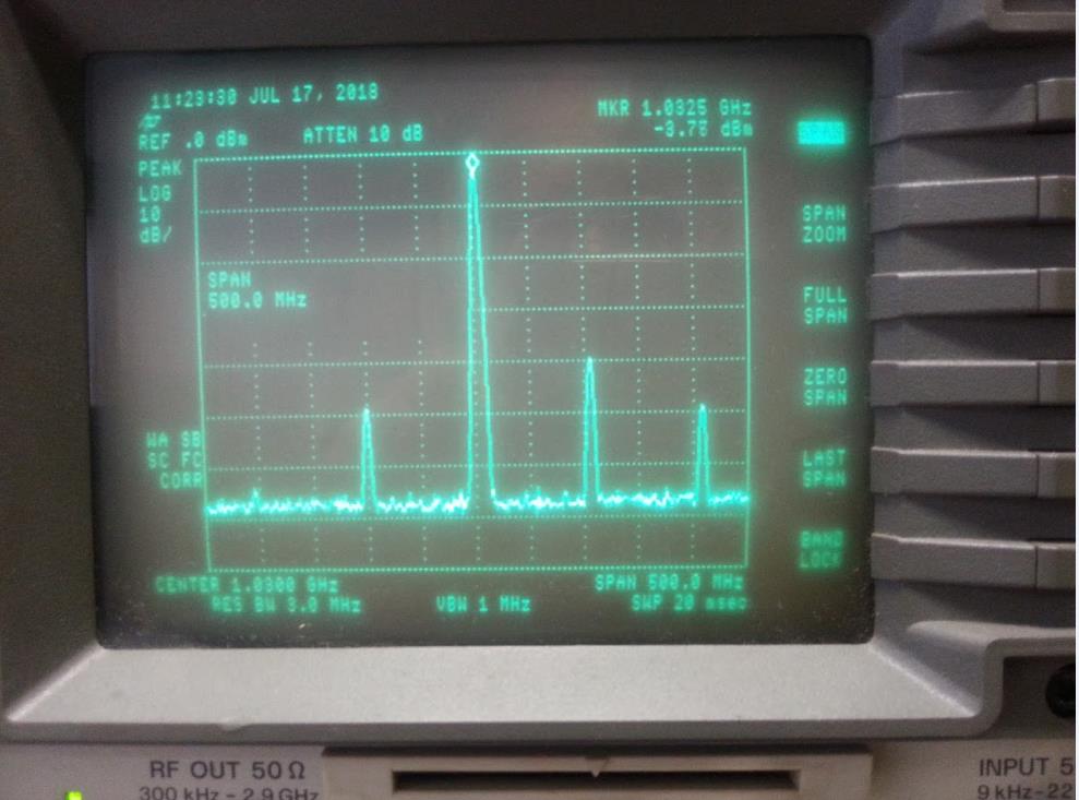

Ето снмки на изхода на филтъра за 1030 мхц. Реалното ниво е около нула дБм, защото съм мерил/работил с неподходящ кабел и пет преходника между SA и филтъра и трябва да отчета загуби около 4 дБм.
-първата при Span 100 мхц / center freq 1030 мхц
-втората при Span 500 мхц / center freq 1030 мхц
-третата при Span 50 мхц / center freq 1030 мхц

Честотата не е много висока , би трябвало да стане с всеки умножителен диод. Поглеждал ши си характеристиката само на филтъра? Подозирам , че е разстроен.
Едит: Тъкмо мислех да ти препоръчам да измериш мощността преди диода, но виждам че е +1 дБм. (на 103 МHz? ) Аз лично мисля, че трябва да е доста повече, между 12 и 20 дБм. Т.е. , трябва да търсиш проблем преди диода.
