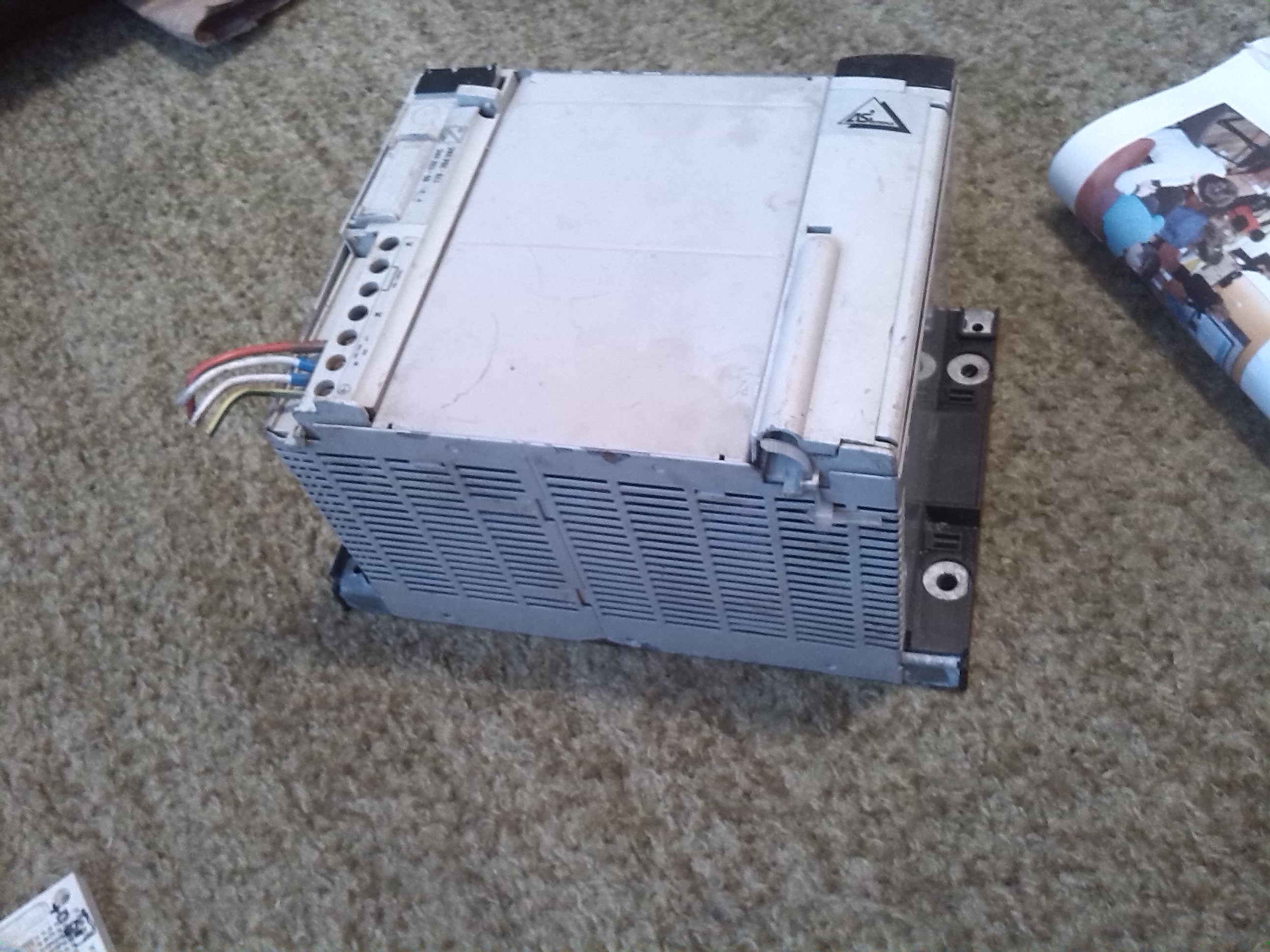

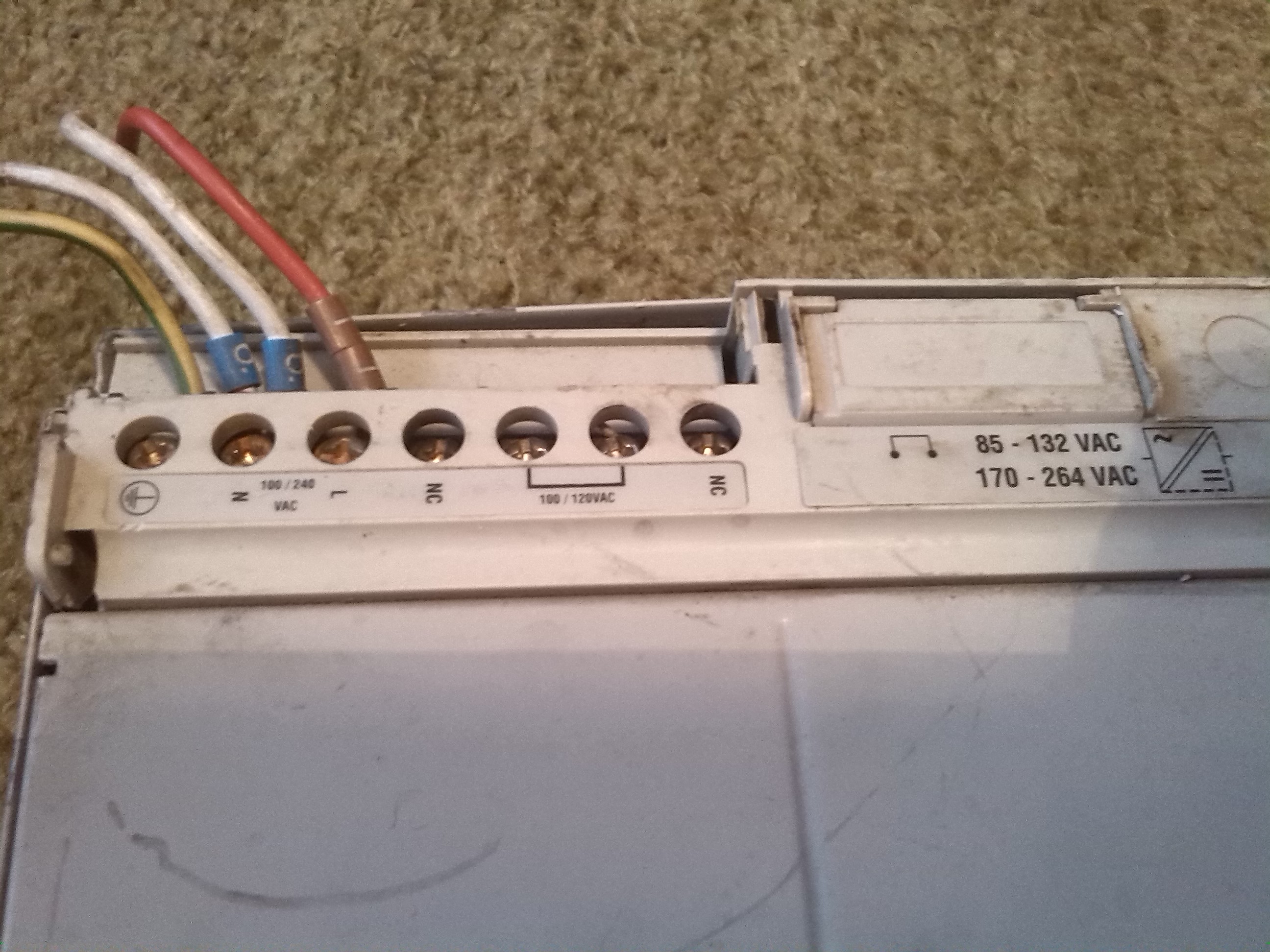

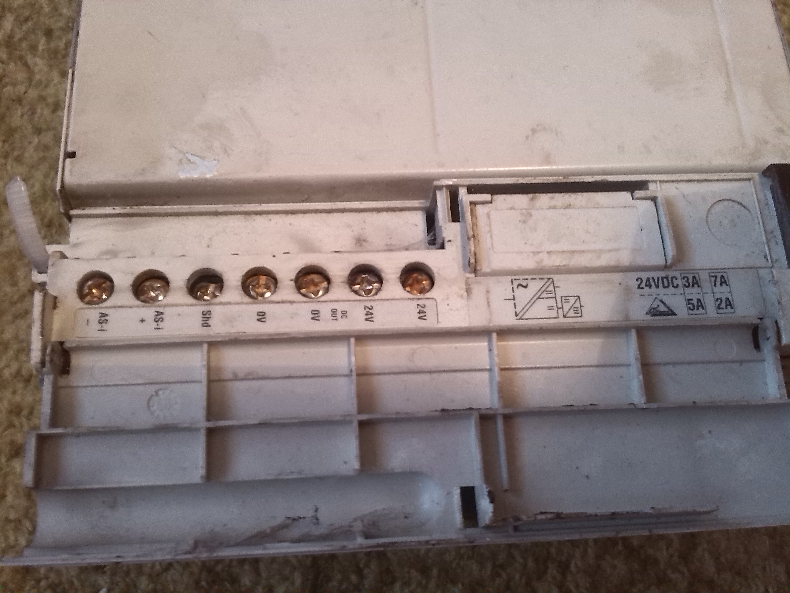

Сдобих се с една.... джаджа :) и не мога да определя каво точно е
От означенията по клемите ми говори че нещо :
инвертор ( захранващ) или някакъв преобразувател = /~ Или ~/=.
Но ми е нужно ако някой знае подробности , параметри...

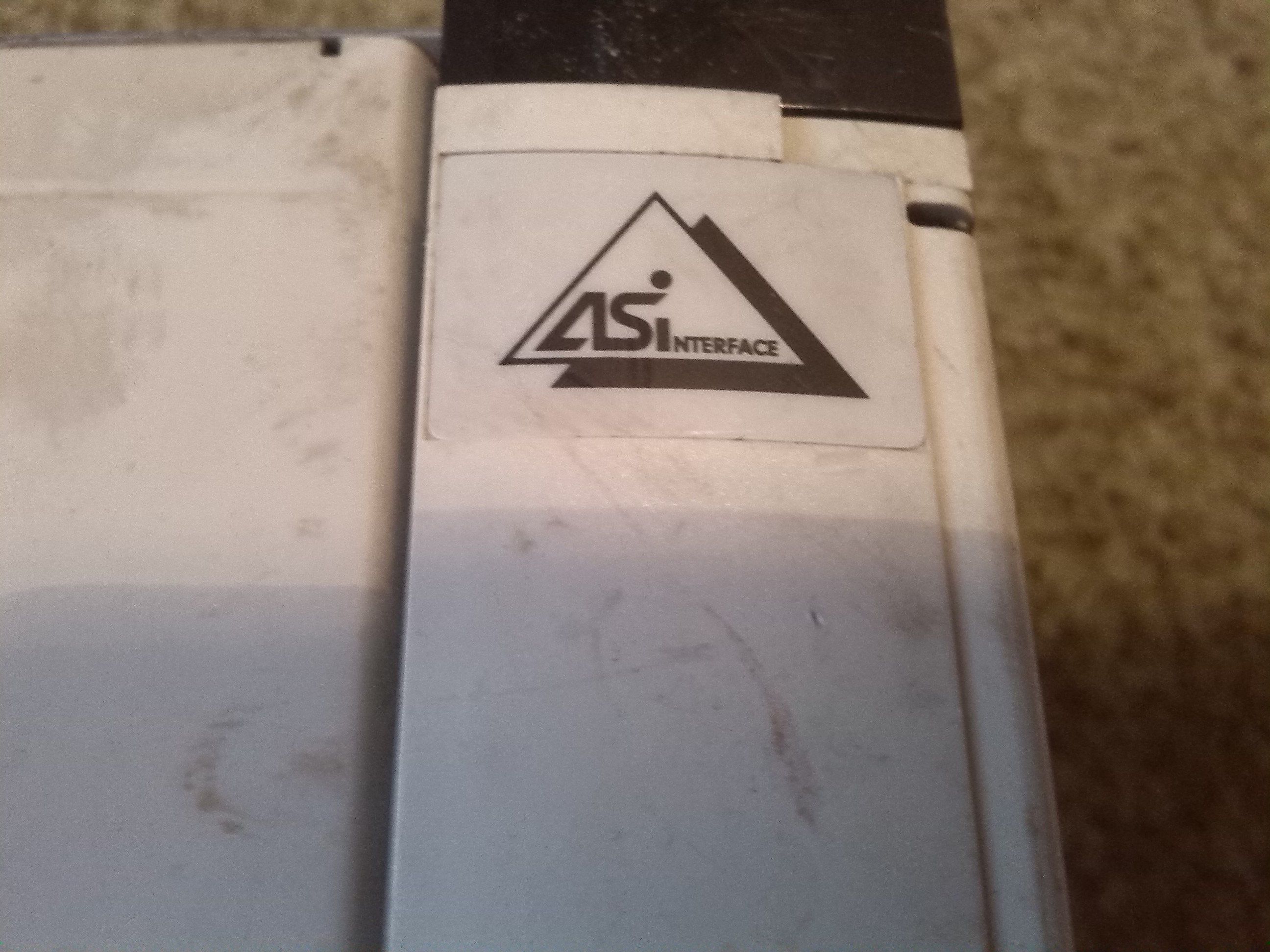

Пише "AS interface" , няма други етикети.
Благодаря!

Аsi е промишлен стандарт за автоматизирани инсталации. Това на снимката е захранващ блок, подава му се 220/110V и на изхода прави DC захранване за Asi шина. Asi шината е два кабела, чрез които се захранванват останалите блокове, но също така по тия два кабела се извършва и комуникацията. След захранването по стандарт се закача контролера, а след него входни/изходни модули, цифрови и аналогови. Така като гледам на снимката освен Asi захранване този модул прави и независимо 24V напрежение, което не е по стандарт, сигурно за захранване на датчици, които после се закачат на входно/изходните модули.

Чисто по външен вид прилича на това
https://www.pepperl-fuchs.com/global/en/classid_200.htm?view=productdetails&prodid=13404#overview
Т.е. - захранване за техните системи/контролери или каквото там са.
Ако е захранване, вътре ще си проличи мисля.
