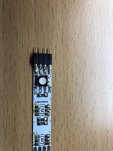

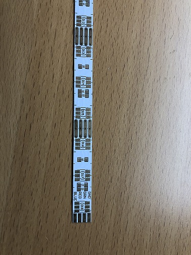

Тони, аз правя разни ленти за едни проекти за амбиент лайтинг за коли и просто оставям площадки и ги запояват с жици-джъмпери. Всякакви конектори, дето ги ползват по тия ленти ми се струват ненадеждни и все сме имали проблеми с тях. През два инча има такива площадки и можеш да си я режеш през два инча и после пък да си ги запояваш една към друга както искаш. Верно инсталацията е малко бавна, ама пък е супер надеждно. Ако пък много ми трябва конектор, просто запоявам от тези цанговите рейки, дето един вид кликват като ги натиснеш. Ето ти снимки да видиш за какво говоря.

Да такива са моите, това с реката съм го мислил, става ама трябва после да се лепнат, да не би да излезе. За директно поене ясно, ама малко бави. Това е около едни монитори, и за да няна тъмни зони в ъглите лентата обикаля. Вариант 1 да е цяла лента, ама се сливат дефекти след монтаж, и ако е цяла подмяната ще е мн бавна. Вариант 2 да се запоят, късите страни вземат завоя и да се пият към дългите, и това става но трябва поене, освен това площадките са на половината на твоите, и като поиш след като е монтирано малко зор. Аз затова мисля за конектори. В момента са с кабели, но нещо не ми харесва. Искаше ми се конекторче.
Токът не е голям, общо 3 м, около 50W, на 12 В, на полюса иде около 4А. Мога да ги за храня двустранно и то в двете среди, т. е. 1А, да речем 1.5-2А.
Гледам дали няма нещо подходящо smd, което да го има и мъжко и женско и да не е ужасно голямо. На малките стъпки бол, на 2.5 почти нищо, ба 2.54 излат разни ама още не съм си харесал.

Да, ние ги правим първо щото готовите не ни харесват и ние слагаме повече и по-добри диоди и второ повечето са с къстъм форми, тия ленти бяха само за проба.

Тони, това на снимките са платки, като в зависимост колко трябва да се огъват имаме три различни дебелини. Правим ги при китайците от pcbway, като и те ги асемблират.
