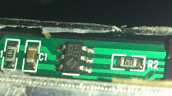

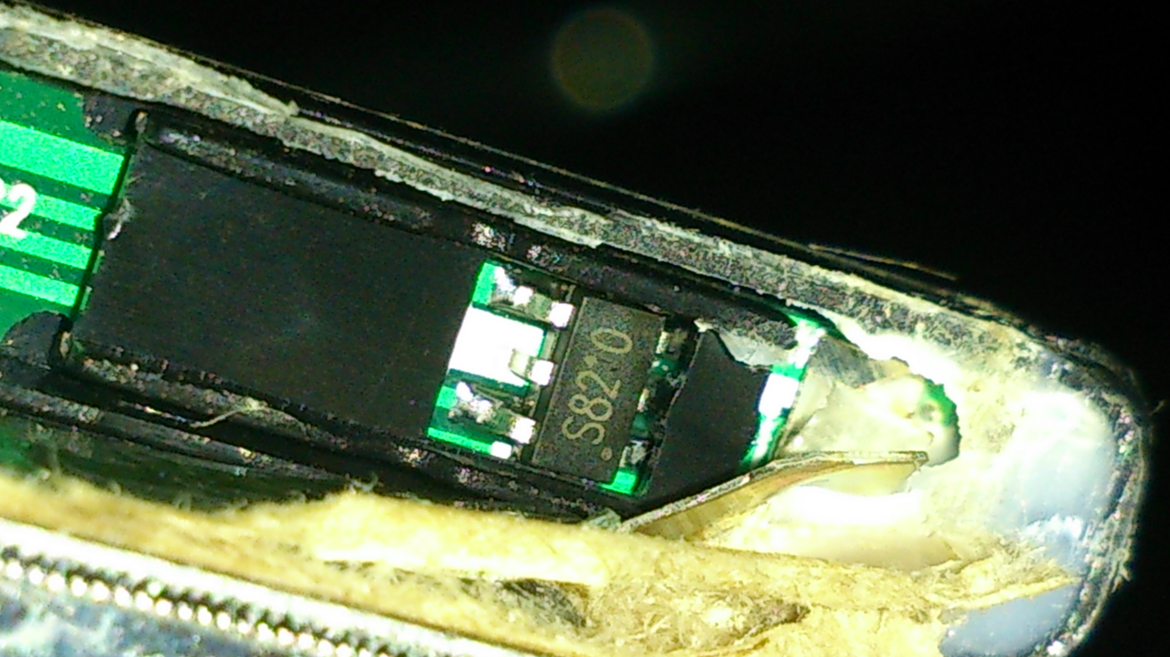

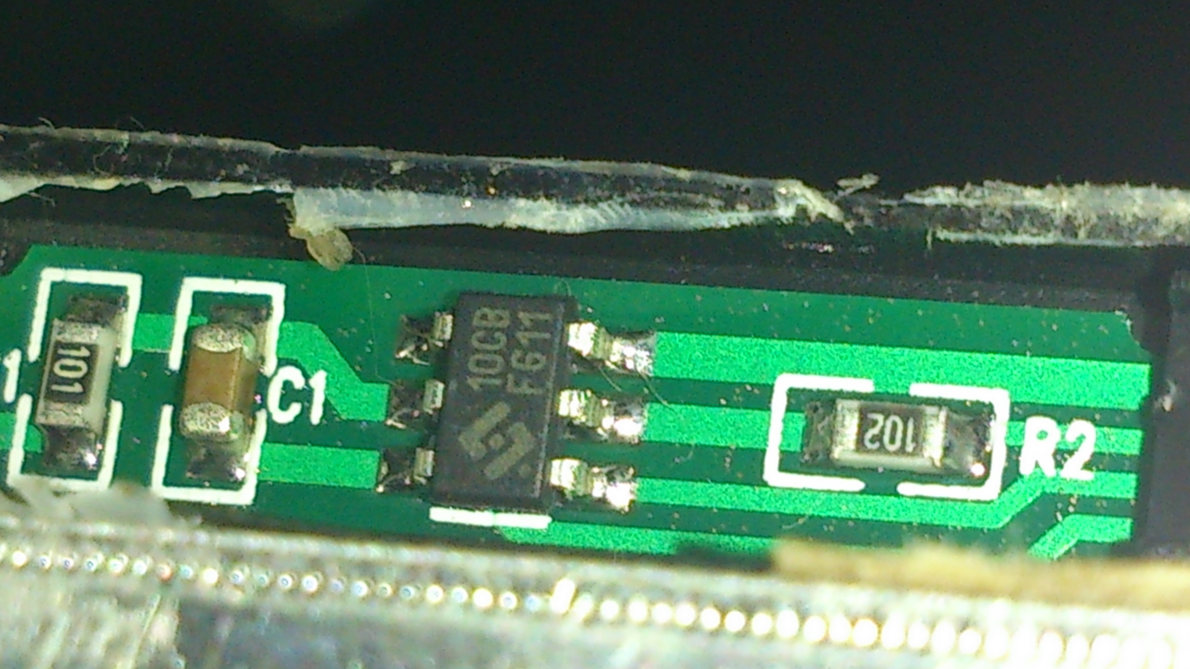

какви са чиповете 10CB F611 ; .S82`0
Мнения: 1869
Мнение какви са чиповете 10CB F611 ; .S82`0
DSC_0002[1].JPG [ 1.12 MiB | Прегледано 5169 пъти ]
HE ги намирам

Ами в какво устройство се намират ?
Пон Мар 04, 2019 8:50 pm
Мнения: 1643
Мнение Re: какви са чиповете 10CB F611 ; .S82`0
За .S82`0 - ако корпусът е много ситен - стъпка 0,75 - тогава най-вероятно е:
https://4donline.ihs.com/images/VipMast ... 7712-1.pdf
За 10CB F611 - това е:
https://e-ink-reader.ru/pdf/DS-HY2110_EN.pdf

Би ли споделил,как намираш китайските чипове-база данни ли намираш някъде или как
Съб Мар 23, 2019 9:37 pm
Мнения: 1643
Само с чичко Google. Обикновено започвам с нещо
от сорта SMD marking code 10CB SOT23-6.
Обикновено излизат доста изображения от китайски търговци.
Гледам внимателно изображенията, дали няма нещо близо до целта.
И така няколко опита. Също е и въпрос на късмет.
Не е задължително да успея. В един друг форум не успях,
но поне дадох насока за успешното намиране. Доста
би помогнало, ако от самото начало се укаже в какво устройство
се използва въпросния чип. Забравих да спомена, че много
помага логото на производителя - както беше в случая с 10CB F611.
