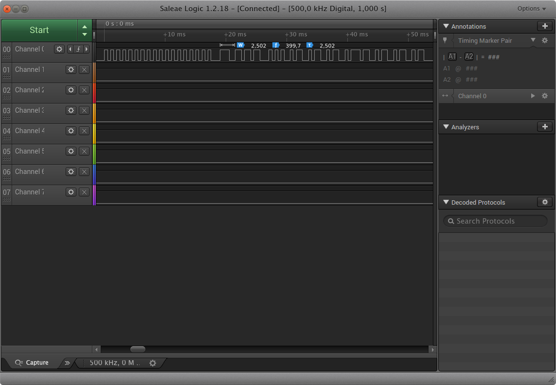

За съжаление вече нямам осцилоскоп. Имам един logic analyzer но той няма сонди и мери пинове.
Под вход имаш предвид самия пин на ардуиното ли? Защото до там всичко е наред. Двата борда си говорят като ги вържа директно с пиновете без предавателите.
Направих един кепчър на входа на трансмитера:

Мнение Re: RF 433MHz проблем с комуникация
Закачи сега анализатора на изхода на другия приемник и виж дали приема там импулсите.
И без анализатор на входа на приемника се вижда много шум, който явно е много и либ-а не може да изкара данни от него :)
Чет Дек 20, 2018 8:58 pm
Сега търси причината за многото шум. Зашумен ефир, разминаващи се честоти tx-rx или просто кекави устройства. Пробвай да окъсиш входа на предавателя или просто му изключи захранването и виж дали има промяна по отношение на смущенията на изхода на приемника.
