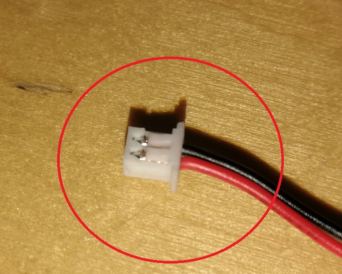

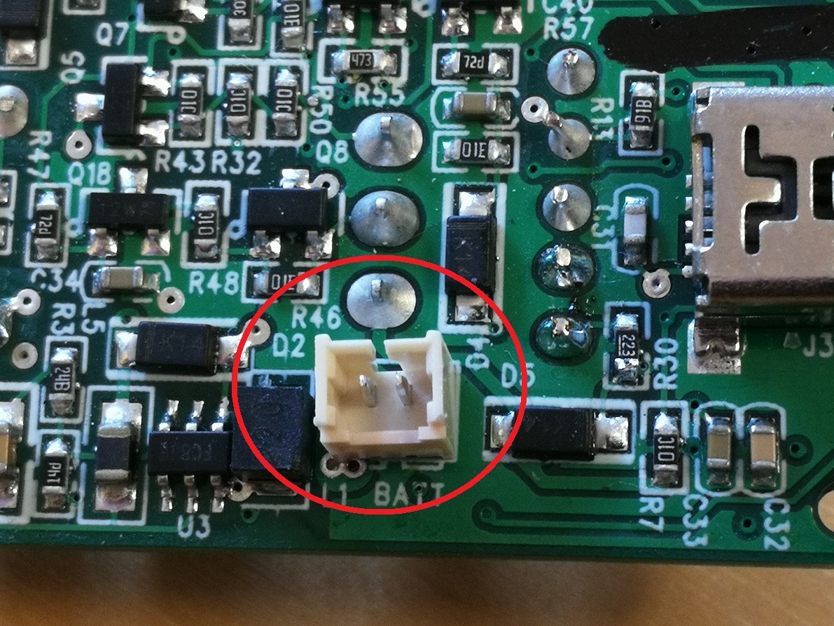

Тия изглеждат като Microclasp, но явно са доста по евтини - някой да има идея за поръчков код. 2.0мм

Като го сравнявам с околните компоненти, не ми прилича на 2мм.
По скоро е 1.25мм (Pin to Pin). Прилича ми на този Cvilux (CI4402M1VRP-LF) от прикачената картинка,
но без страничните перки.

Със страничните перки е СМД, другия е PTH.

Не можех да си смаля мащаба до два пина,
а само картинка на SMD намерих в интернет.
В такъв случай, трябва да е това:
https://store.comet.bg/Catalogue/Product/4730/

Мнения: 1694
Мнение Re: Конектори 2мм
На снимката, над съединителчето, има два елемента SOT23 - при тях между пиновете е 2 х 0.95=1.9mm.
Разстоянието между пиновете на съединителя е със сигурност по-малко.
Ако разбира се, искаш същия съединител, а не по-голям.

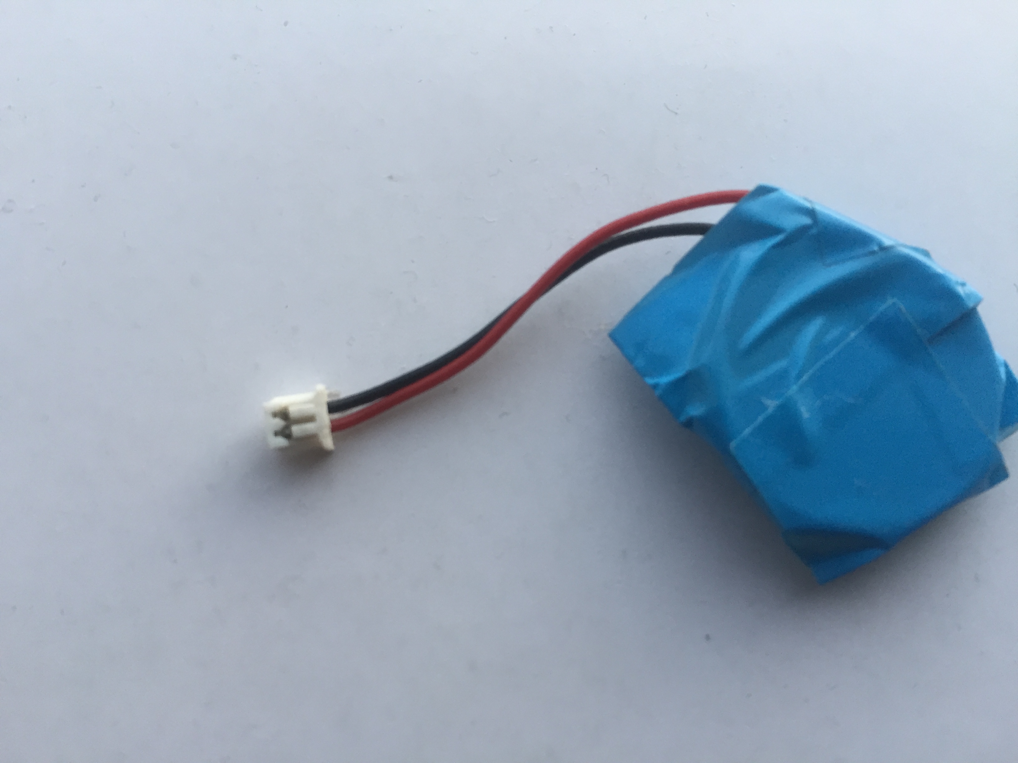

Ето снимка на подобен 1.25мм със батерия.
Възможно е и да е така. Благодаря за снимката и пояснението.

Чета и се чудя какво толкова сложно. Вероятно аз нещо не съм разбрал, но за всеки случай ето:
510210200
0530470210
Терминалите са според дебелината на жицата.
Вероятно имат аналози от всякакви китайски, тайвански и световни производители. Ние ползваме 2, 4, 5, 6, 7, 8 и 10 пинови от едни тайванци, средна хубост.

Благодаря
https://www.digikey.se/product-detail/e ... -ND/242853
https://www.digikey.se/product-detail/e ... -ND/242842
1.25мм са - аз съм бил в грешка.
