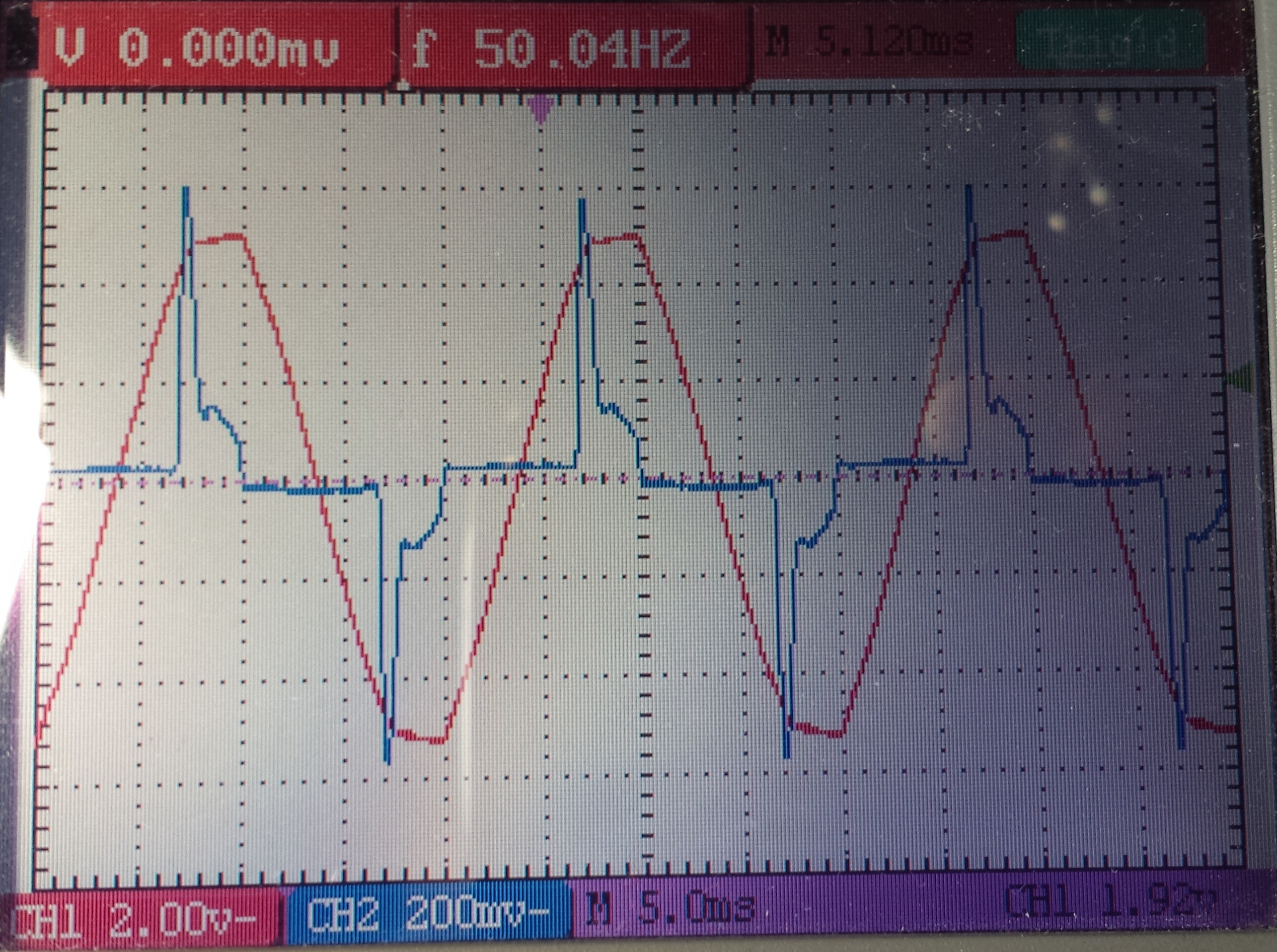

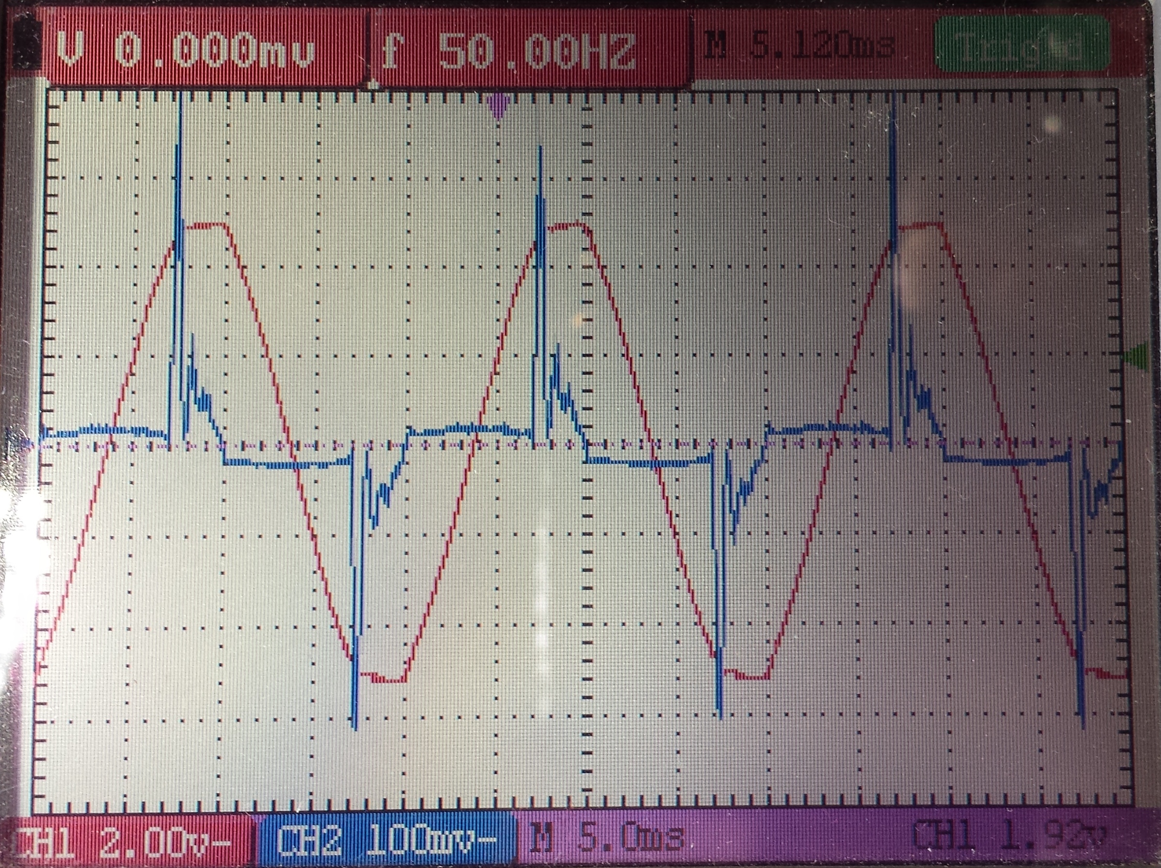

Имам едни реленца с триаци, направени са да палят ЛНЖ с плавен старт, всичко работи точно и коректно, лампите стават почти вечни… Но ся се иска да може да работи с енергоспестяващи лампи, като естествено се премахне плавния старт. Проблема е единствено във въпроса с какво да заменя триака!?
Тъпите енергоспестяващи (и паричко-разхищаващи) щуротии имат много лоша характеристика на тока, който консумират, и триака не ще да се отпушва.
Осцилограми:
червена: напрежение
синя: ток
Коментар на файл: Евтина китайка
20170424_215640.jpg [ 2.25 MiB | Прегледано 6250 пъти ]
Коментар на файл: Малко по-скъпичка лампа
20170424_215749.jpg [ 2.08 MiB | Прегледано 6250 пъти ]

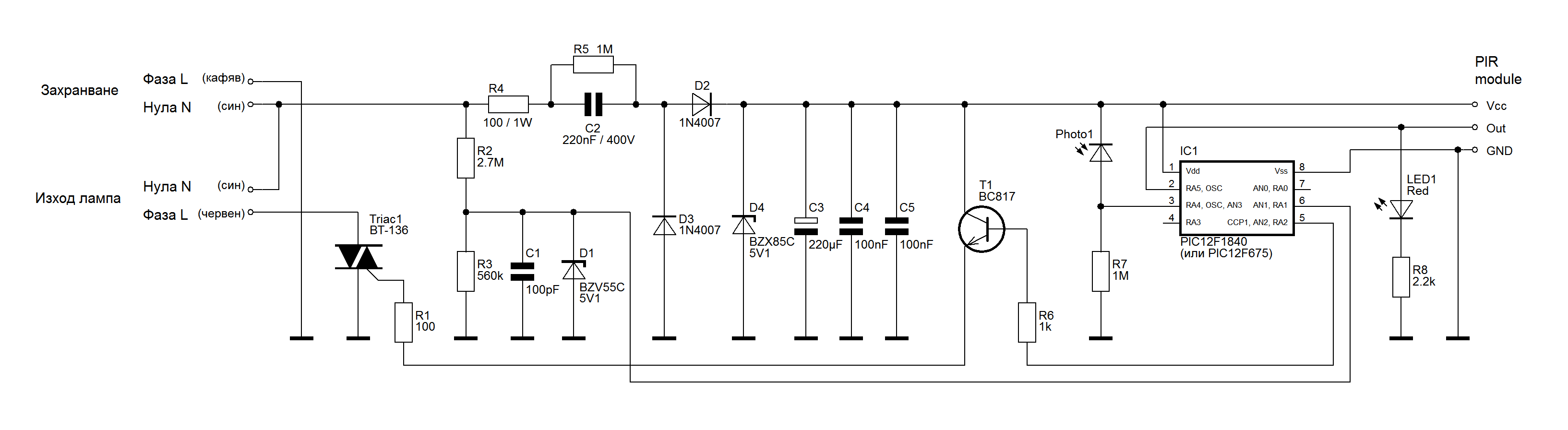

Мнение Re: Полупроводников ключ и енергоспестяващи лампи (220V)
Ами как управляваш триака ? Схемичка ако може. Може и разказана :) По принцип ако подаваш постоянен ток на гейта трябва да се отпушва. Има и вариант грец и MOSFET или биполярен в диагонала. Само че там трябва отделно захранване...

Може, разбира се.
Триака се управлява с импулс с продължителност 100us. Плавния старт е реализиран чрез промяна в закъснението на опушващия импулс, като се следи началото на полупериодите.

Достатъчен е един мощен триак и един дъъъълъг импулс (или постоянно напрежение)

Снубър-веригата, например 100нФ и 220 Ома, се успоредява на товара, не на триака. Навремето така съм палил луминесцентки с дросел и стартер. Иска си известни подробности, разбира се.

Доста праволинейна схема :-).
Имаш отделно захранване за процесора - не като двуполюсен димер. Вместо да местиш импулса,
направи серия импулси от началото на полупериода до към 2/3 от полупериода. Не си спомням каква пауза правех между импулсите. Самите импулси- мисля ,че бяха около 6 микросекунди.
Идеята е да не повишиш прекалено консумацията , но при тебе има "постоянно "захранване - ще видиш с колко можеш да удължиш импулсите. Принципно 8 милисек импулс трябва да държи лампата светеща. Слагаш дросел...струва пари, но няма как иначе да ограничиш тока на включване.
Тая тема я зарязох преди 3-4 години...но 2 неща
- класическата схема за димер-двуполюсника (Микрочип има една древна апноте) не използва транзистор за гейта, пинът на ПИКа през резистор - към гейта;
- пак там триакът и пикът имат общ +, не минус,,,,,вече съм позабравил... но си има причина и мисля ,че е свързана с най-правилното отпушване на триака. 99% съм сигурен ,че твоята схема губи сила и по тази причина.

Ами да ама тук схемата прави и изключване и трябва да и остава захранване :roll:

А,,, и целият делител за следене на преминаване през нулата - е излишен.
Един мегаом резистор между мрежата и следящия пин е достатъчен.

Ако схемата е двуполюсна, след като се отпуши , триакът ще шунтира захранването на процесора.
Затова има електролитен кондензатор в захранването.
Е да но трябва известно време от полупериода да стои запушен за да натрупа заряд този кондензатор. За ЛНЖ не е проблем, ноо с тази енергоспестяваща лампа става друго.
