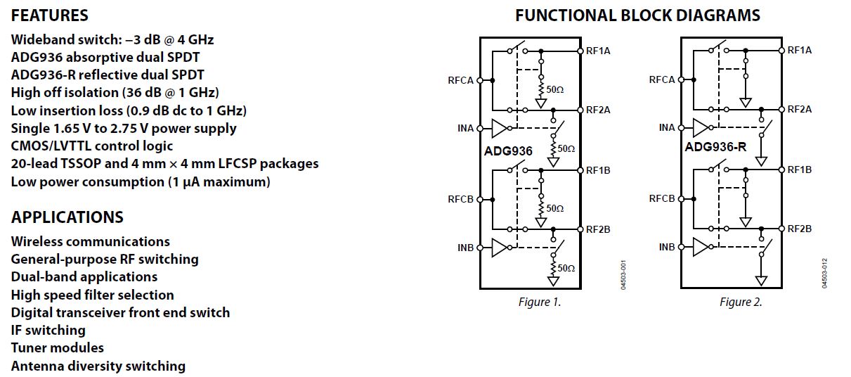

http://www.analog.com/media/en/technica ... 6_936R.pdf
Capture.JPG [ 105.49 KiB | Прегледано 4269 пъти ]

Антенен ключ е прекалено скъпо решение при положение че ще трябват 4 бройки като ADG936 на аналоговите дивайси. Това е единственото което мне ми харесва. 1гхц трябва да мине с максимално равномерно затихване, а не ключа да има ролофф 1гхц
