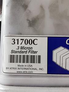

Та в тая връзка- филтъра за черния тонер ми е 0.3 микрона, за цветния- 0.1. Може да се вземат два филтъра със съответния размер и каквото остане между двата е за теб.
ПП: Много е ситен тонера, няма да стане с него, на практика си е течност на прах (8-12um е размера на частиците). Иначе пък температурата на топене е почти като на безоловния припой- 160-180 градуса.
