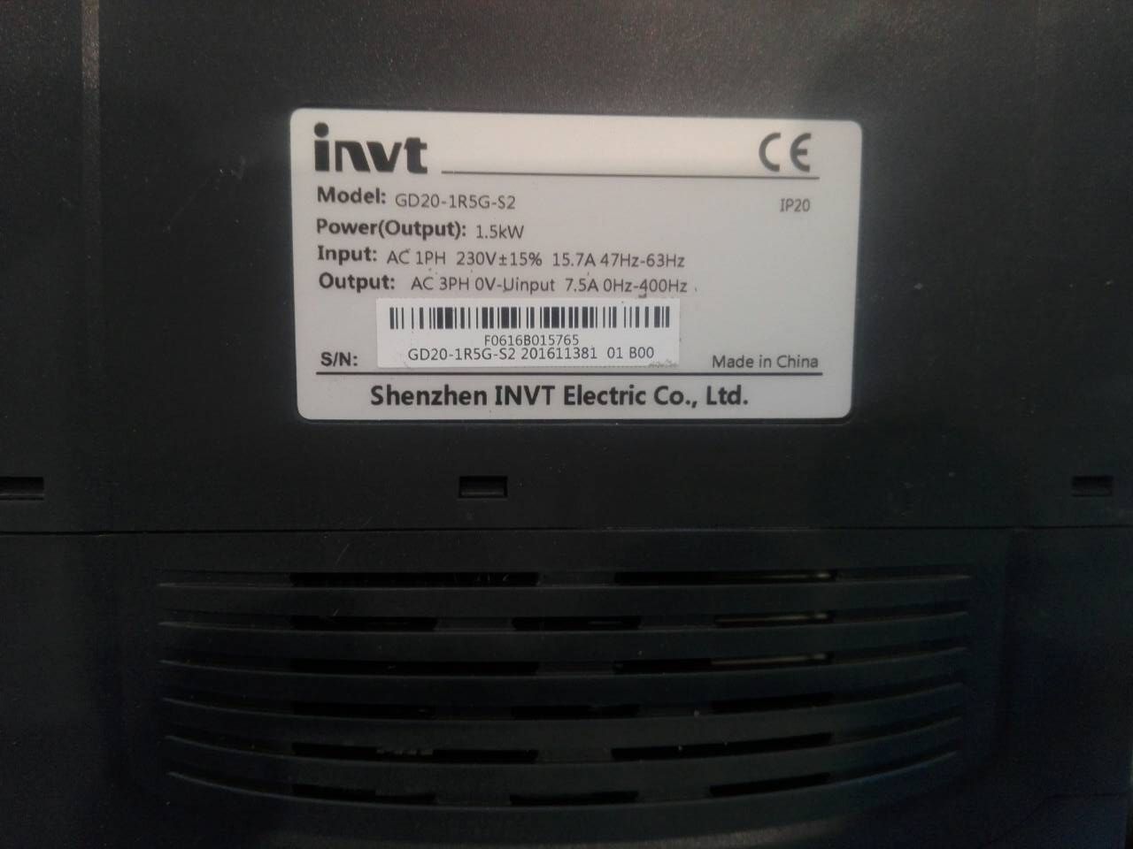

Няколко инвертора oт тая марка съм наслагал за клиент.Най големия беше 22KW. Той си ги купува по препоръка на някой си... Та питанка , отзиви от колеги (патили или тц) , доставчик, цени ? При човека си бачкат безгрижно от 1-2 г.
