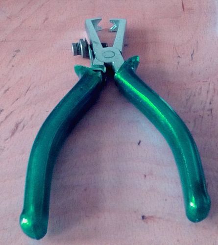

Мнение Re: Как зачиствате проводник с тефлонова изолация?
Свободните сцепени краища понякога и с нокти :)
Идеята е да не се прецаква проводника, че са ни посребрени.
Иначе и това е добре
