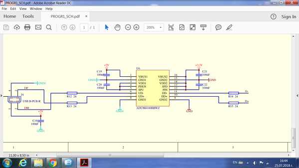

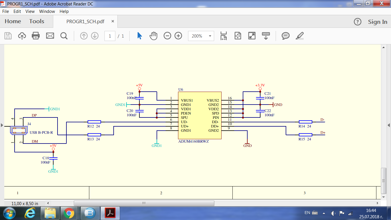

Мнение Re: Галванично разделяне на USB 2.0 линия?
Ако това ти върши работа е тествано и работи
USB insulator.png [ 159.58 KiB | Прегледано 5317 пъти ]
Сря Юли 25, 2018 4:49 pm
stom1 написа:
тва май го дъвкахме - човеко иска най-малко 480мбпс, тъй че ....
