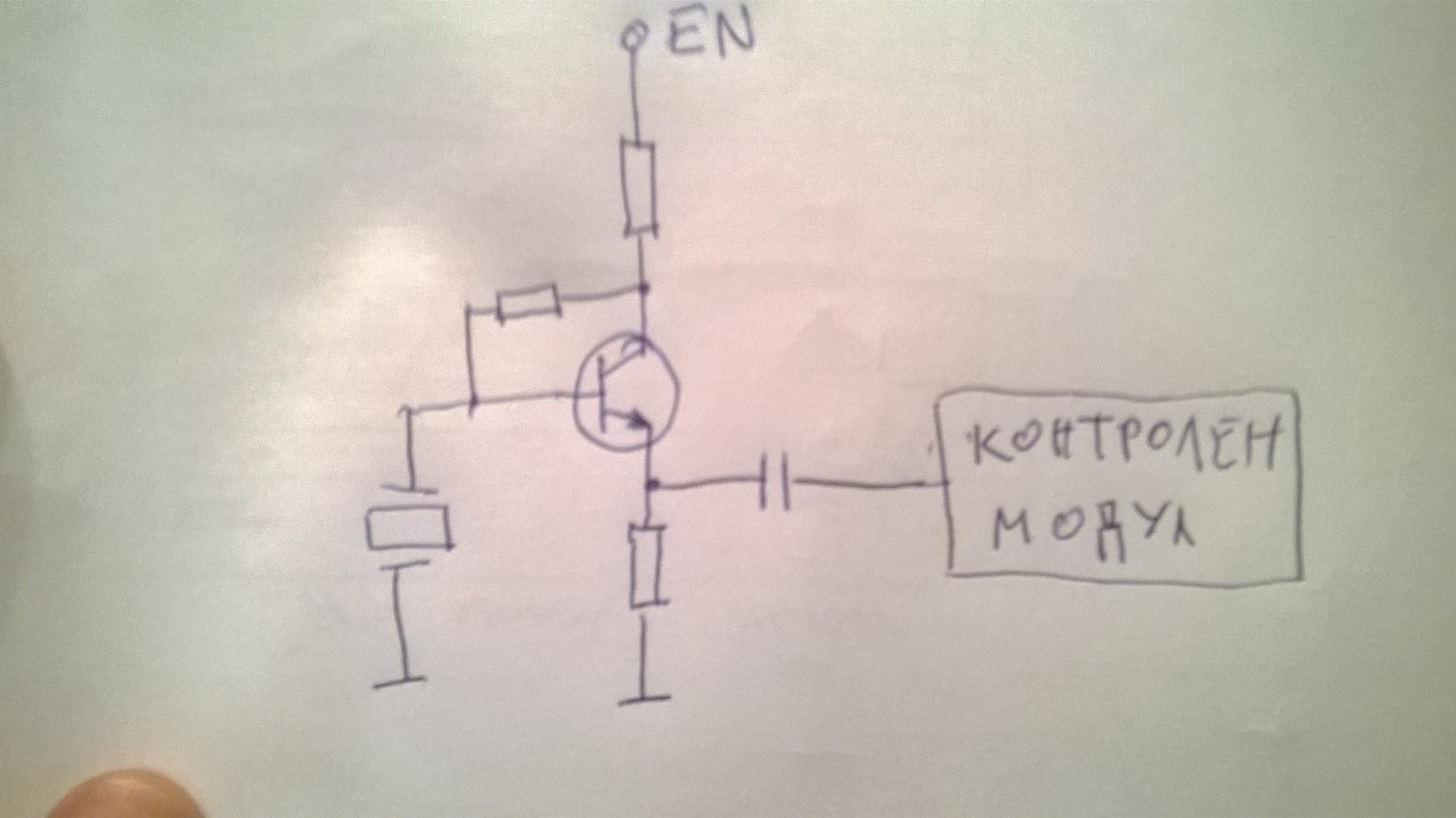

Мнение Re: Преработване на парктроник
Интересно решение... базовият ток минава през входа на схемата. То това ако е пиезо датчик, не пропуска прав ток, та може да са спестили разделителния кондензатор на входа на парктроник платката. Вероятно има някакъв товарен резистор през който минава базовият ти ток :)
Бих използвал тази схема - емитерен повторител, управляван през захранването му:
WP_20180709_003.jpg [ 1.21 MiB | Прегледано 4791 пъти ]

Докато не се види какво праща датчика - нива, офсет, форма, можем само да гадаем защо работи.

Ключове, единствено не знам колко ти е мощността в-у тях, дори не ключове ами готов мултиплексор, имай в предвид че сигнала най-вероятно е двуполюсен спрямо маса. Предполагам тук говориш за датчици които са трансивърни, т.е предават и приемат.

Да, Тони, такива са. И Интересното е, че с BC337, по приложената схема, това чудо работи. А само свързах неправилно...
Ще опитам с транзистор на маса и да видим какво ще стане.
Поне със сигурност знам какво се случва при такова свързване.

То ще работи, въпроса е да не ти намали рейнджа.

Ако е само пиезо-микрофон ще стане с транзистор. Ако служи и за излъчване може да направиш със MOSFET към маса.

И двата варианта работят - този, който съм пуснал и вариантът с транзистор на маса. Не виждам да пада чувствителност или да греши. остава да пробвам с превключване през контролера, защото сега превключвам ръчно.
