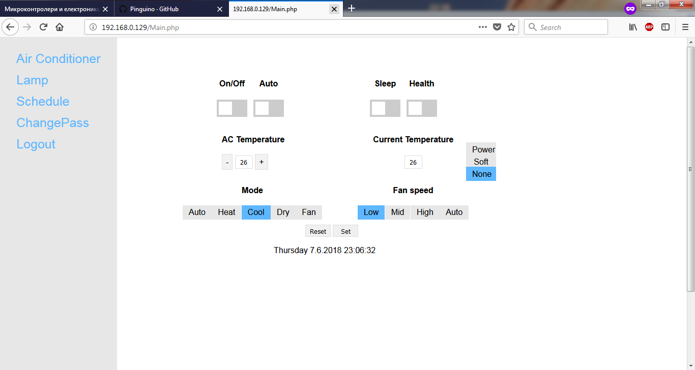

Логиката мога да я схвана, ама на мене ми трябваше около ден, за да я разбера. Как един алгоритъм ще успее. Има някакви пичове, които са направили Линукс туул за ИРДа, с който може да се управляват хиляда вида дистанционни. Ама си мисля, че просто са се добарали до хиляда дистанционни и са ги декодирали, а и може да имат контрибютъри. Идеята да направя устройство, което да изпраща пресетнати пакети, не мисля, че може да се нарече дистанционно, а по-скоро електронен папагал за климатици.
Дистанционното на моя пакет изпраща около 8 байта данни като последния байт е чексум на първите 6-7 байта. И както казах, ако нащракам 10 пъти температурата надолу с 1 градус в топъл режим, не е същото, като да нащракам температурата 10 пъти в режим на студено. На всичкото отгоре в един байт имаш два параметъра, примерно температурата + движение на клапите или включено + таймер. Въпросът е изобщо на един и същи принцип ли се форматират данните, за кодировките е ясно, едни ползат НЕК, други ползва Панасоник, трети еди какво си, ама кодировките са сравнително краен брой и ардуино библиотеките могат да хванат повечето, но това ще ми даде само да конвертирам Инраред импулсите в единици и нули, съответно тия единици и нули какво да ги правя. За да разберат какво значат тези единици и нули за моя климатик, трябваше човешки фактор, някой да ходи да цъка и да гледа при едни и същи параметри, ако променя само единият как и кои байтове ще се променят.
Пример. 16 градуса в режим топло, 4-ти байт е 0xa. При промяна на температурата с един градус нагоре, при същите други настройки е 0x1a. При 30 градуса ми е даречем 0xea. При същата температура, но включено движение на клапите, същият байт вече е 0xec. Обаче при режим студено при 30 градуса с движение на клапите ми е 0xef, а при изключване на клаптите и запазване на останалите параметри ми е 0xe0. А при режим вентилатор (там не се задава температура), байта за температурата ми е 0x80. И като сложиш че изпраща и някакъв псевдо час, може в момента в който дъмпиш тия байтове едновременно с промяната на температурата да ти щракне часовника с една минута и тогава не един ами 2 байта ти се променят. А и като добавим Check-sum-а тогава се променят 3-4 байта наведнъж при промяната на един параметър. С две думи, ако няма някаква закономерност за група от дистанционни, ами всеки модел си има свое кодиране на параметрите (т.е свое изразяване в двоичен вид, на настройките), тогава е невъзможно да направиш репликатор на някое дистанционно, можеш само да повтаряш като папагал няколко сет-ъпа и да си ги щракаш.
Повдигнах въпроса заради въпросния линк и това малко надписче, което казва "Всички дистанционни като тия" и някъде по-горе описано, че трябвало дистанционното ми да изобразява всичките параметри на дисплея и ще може да работи устройството с климатика ми, едва ли не без значение каква марка ми е климатика. А моят е hair, модел от сигурно 2003 година някъде или поне тия години за последно се е продавал в БГ.
Та за това ми стана интересно дали е възможно да се направи самообучаващо се дистанционно, нащракваш му да кажем всичките копчета и то само да си разбере шаблона.
