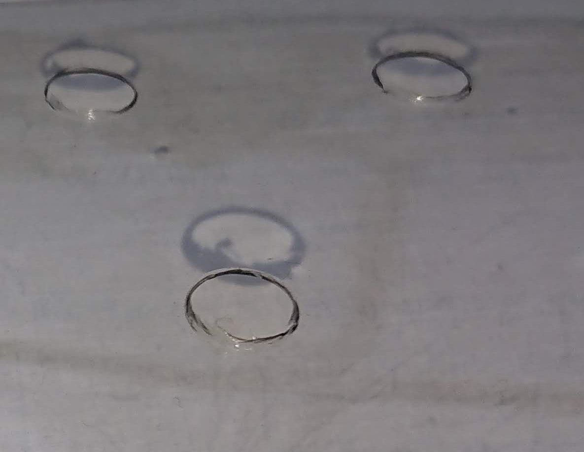

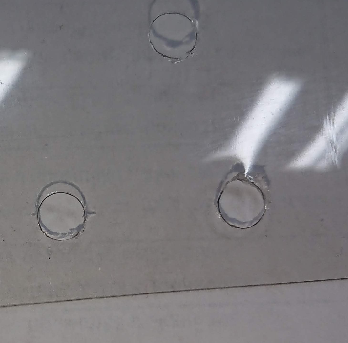

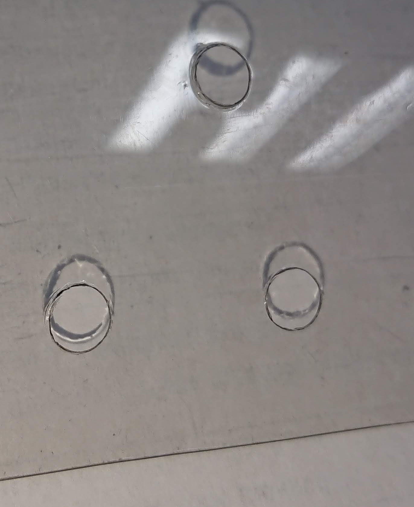

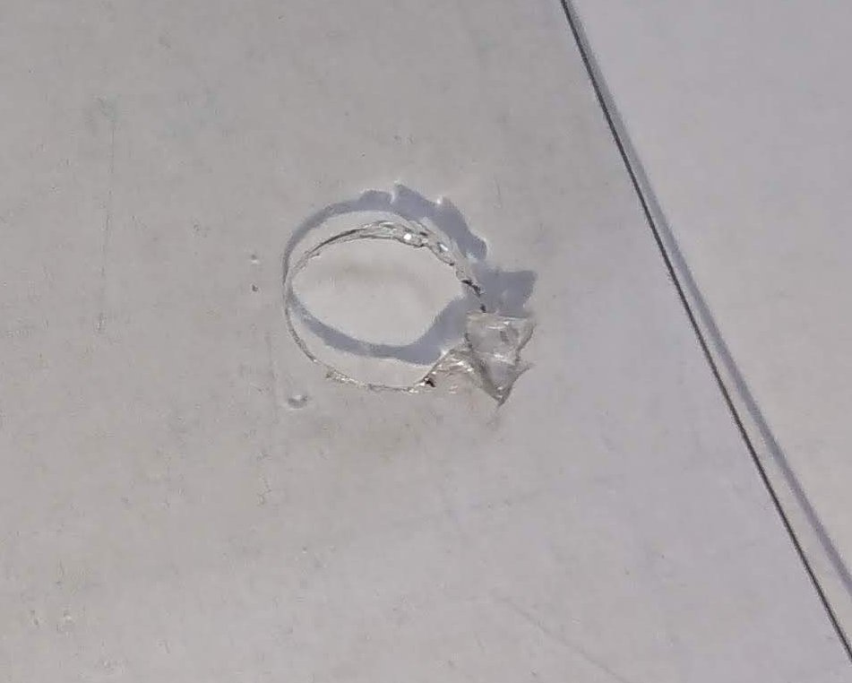

За да не описваме неща които трябва да се виждат ... това са съответно втори и трети детайл от горе и отдолу. Първия и последния ги отписвам. навътре са по-добре, реално тия са най-зле но и навътре има отвори като в горните детайли. Това е със 130 градуса заточено свредло, оборотите трябва да ги погледна може би около 300-400, размер 5.5 мм. Свредлото е HSS, нямам конкретен материал, от инструментален магазин е но няма повече данни.
Снимките не са върхът но това се снима трудно. отново като че ли има проблем с притискането, утре ще ъпгрейдна темплейта с по-сериозни закопчалки, но стружките не ми харесват, ясно че материала е такъв но някак .. много начупени, все едно дупчиш чугун, но пък и едри да им се невиди, то от там е другия проблем, не могат да се изхвърлят добре, ще пробвам да му пусна сгъстен въздух по свредлото да видим дали ще ги вади и ще дупчи по-добре.
Сега това е работа за щанца но за тези обеми щанца е нерентабилна. До сега идваха нарязани подложки 0.5 м или плексиглас или поликарбонат и се пробиваха без грижи. В момента започнахме да ги режем тук от PET /хостафан по нашенски/, каквото трябва да бъде, и не ми харесват отворите, не че пречи нещо, но просто не ми харесват.

Пон Юни 25, 2018 4:19 am
