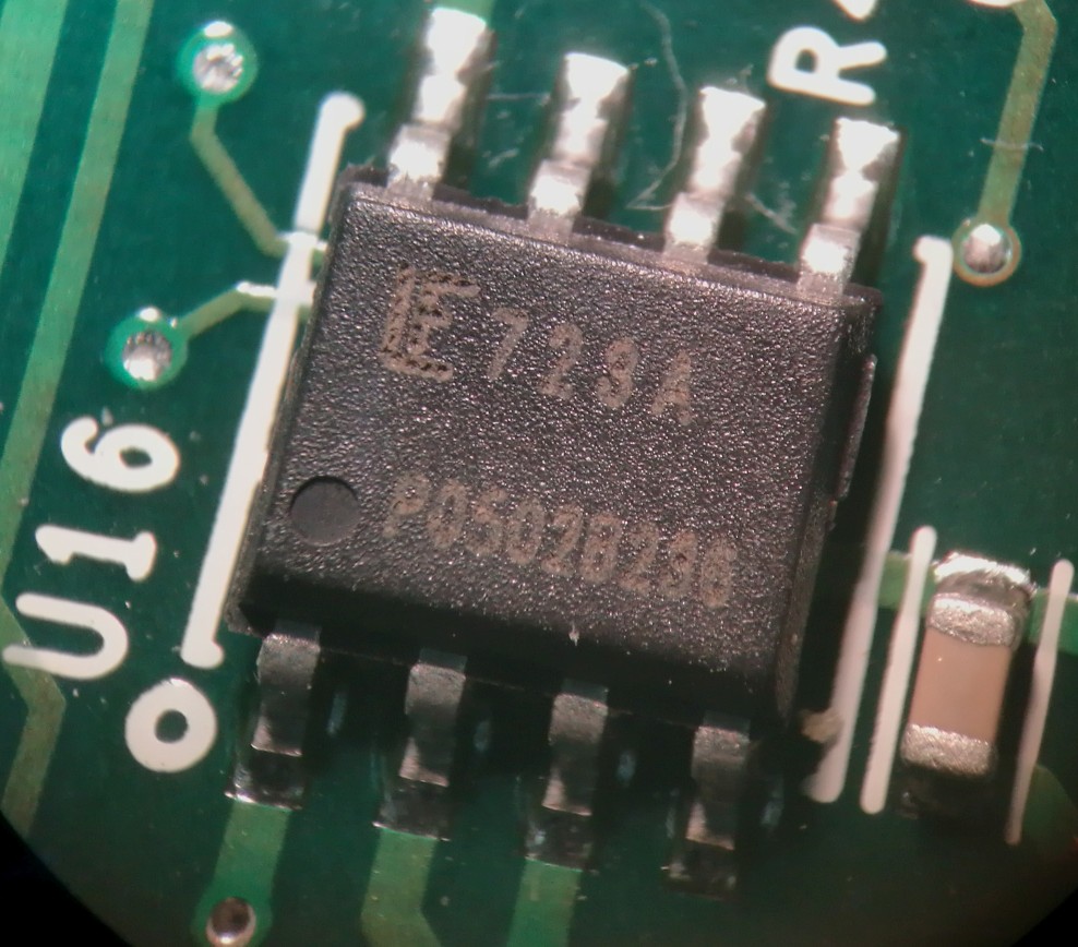

Някой знае ли това какво е?
Поне логото на кого е?

Има го в Алибаба :)
Не би ме учудило да е някакъв опамп.

Логото е на LittelFuse --> http://www.littelfuse.com/
В такъв корпус имат някакви диодни матрици.
Най-вероятно е SP723A

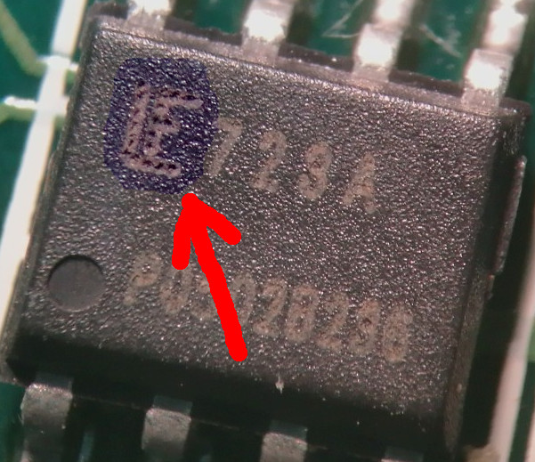

Дрелката!

...и с тия криви краци... :D

Ама само аз ли забелязах дрелка?!

Bongo, видях след първото ти натъртване. Ама не мога да си обясня кой и защо ще си прави тоя труд.

Мисля че се връзва. Платката е frame grabber на Cognex, така че не е нещо китайско. С други думи очаква се компонентите да имат бели производители.
Въпросното нещо явно е защита на входовете.
И аз си помислих за LittleFuse, обаче не успях да намеря лого различно от сегашното им, а чувството че ми е познато не ме пусна.
