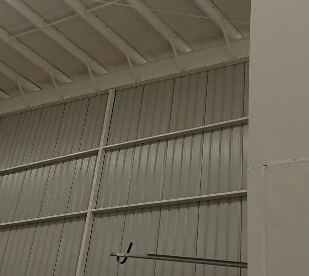

Аз да ти кажа като се отплесна и по някава причина тубата понякога и до там стига .... и много интересно щото в повечето случаи тръгва я от хиподил , я от холера или нещо такова .. де хиподил де веселин маринов или орхан мурад ... а де ... Строителя нам да си я запуши, това е всъщност между гредите които държат покрива и самия покрив. Абе ... накрая ще наема дна вишка и ще купя мрежа и така ще е,ама хич не ми се занимава, но ако го правя трябва сега защото тия дни ще поръчвам стелажи, почва да се запъва все повече и ще е проблем после.
p.s. сега като го загледах повече, и с мрежата няма да е много лесноще падне играчка.

Ако отворите не служат за вентилация, да ти изрежат подходящи като размер и форма детайли от дървесни частици, екструдиран или експандиран пенополистирол или каквото се намира по вашите земи и се връзва финансово, омазваш с полиуретан и си готов.
Детайлът би могъл да бъде изработен и от пенополиетилен, като детайла е по-голям като размер и се понатъпче в отвора, но не знам какъв е климата при теб и дали би било удачно. Последното важи и за пенополистирола де.
