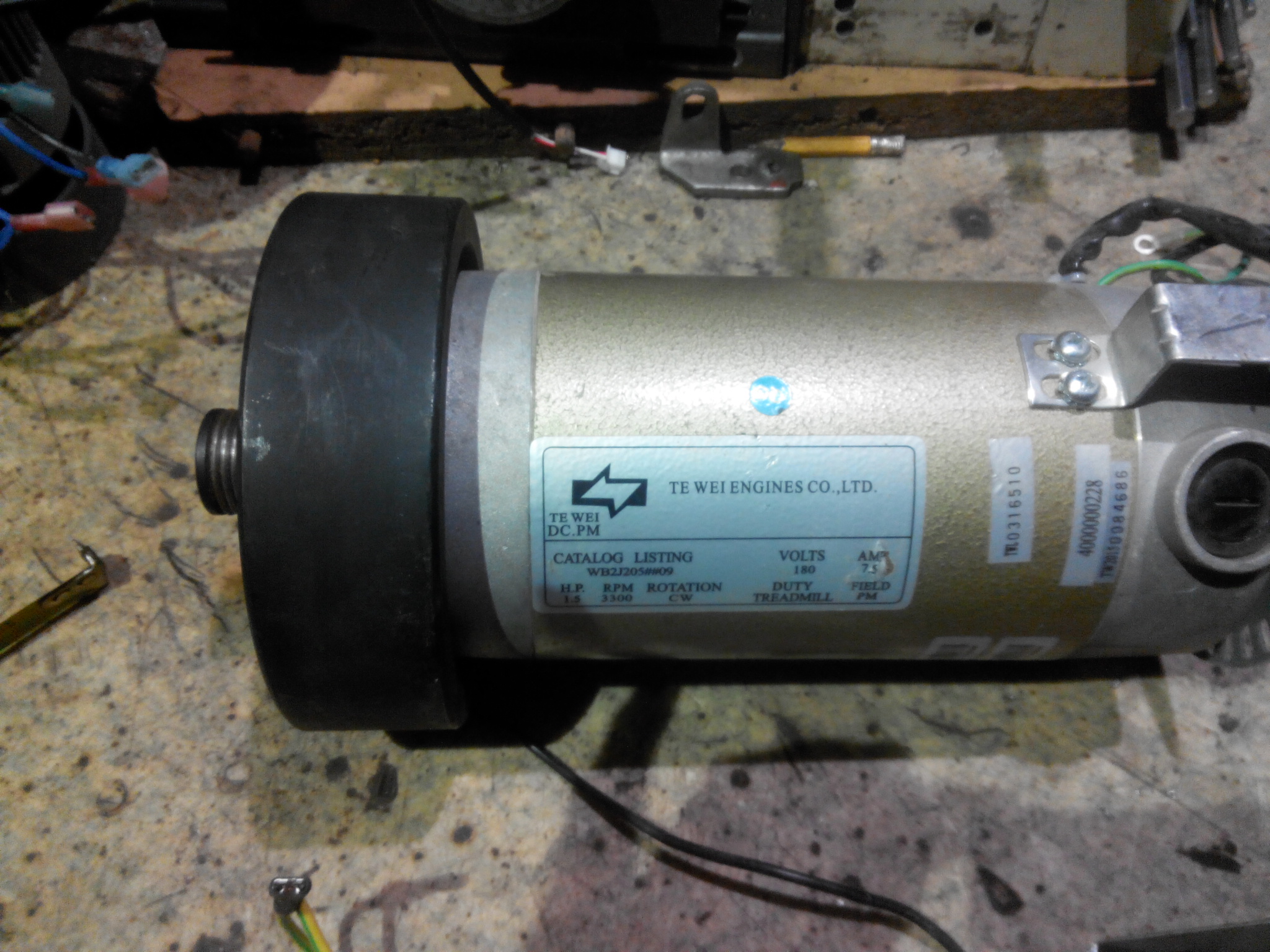

Преди време се сдобих с елетрониката и мотора на една бягъща пътека.
Обаче не ще да тръгне маторЯ :)

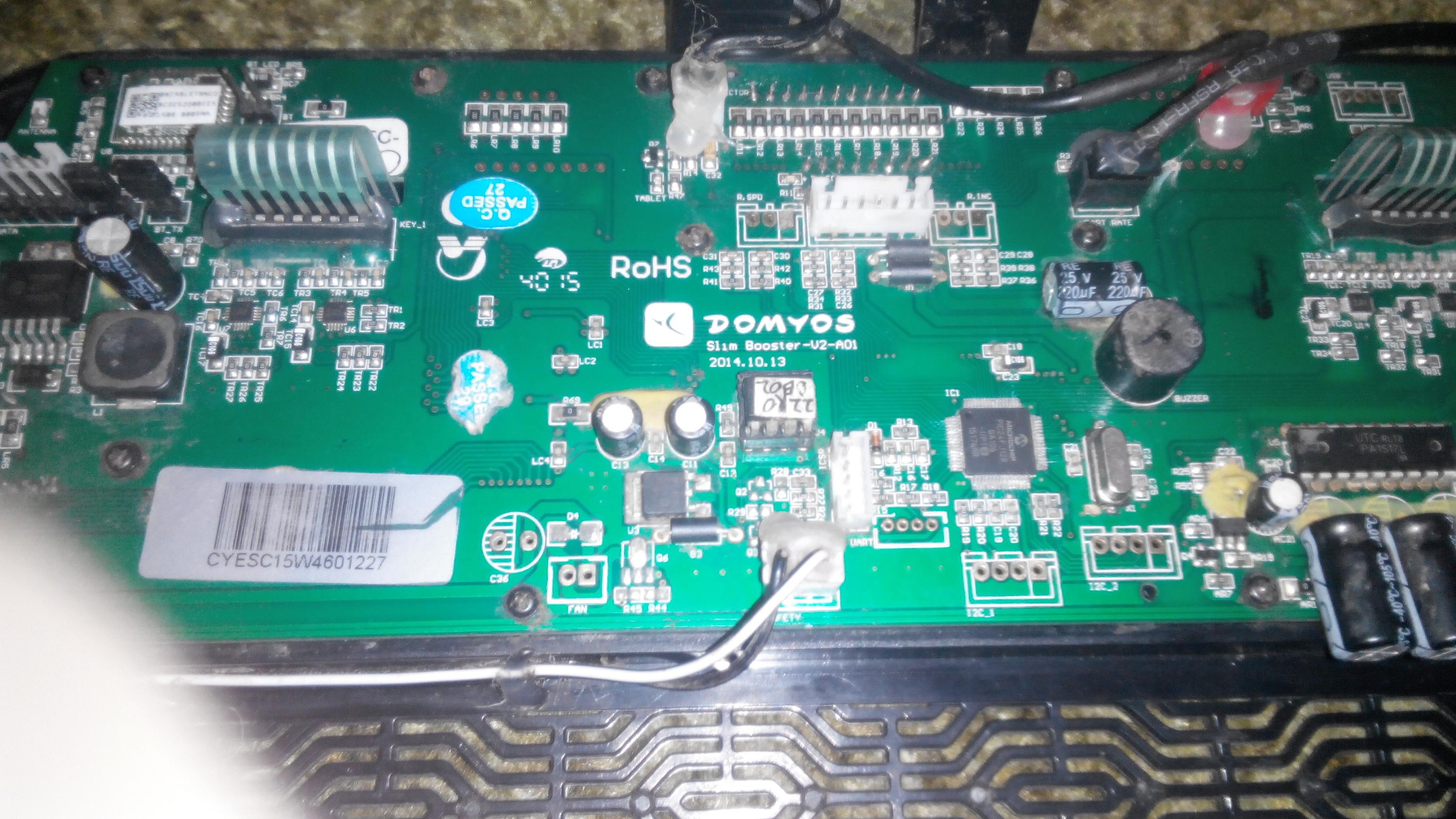

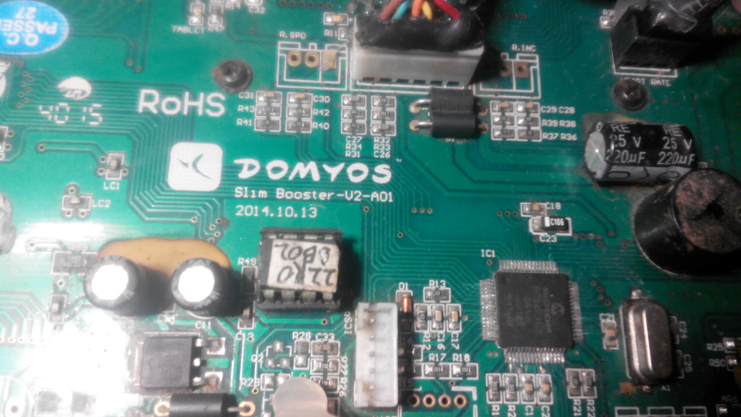

на контолната платка е PIC24F128

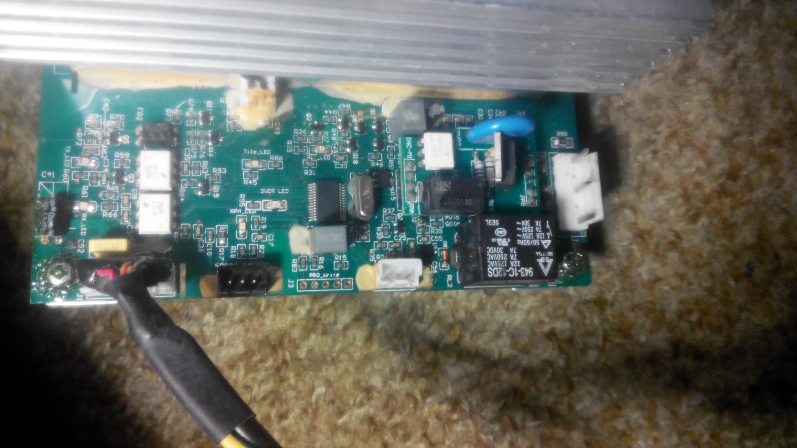

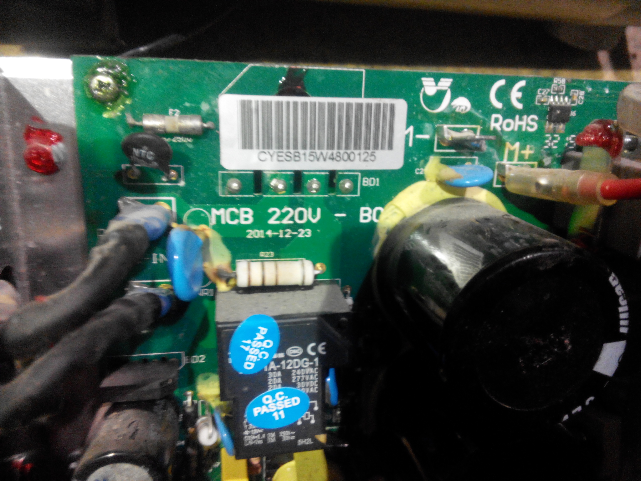

силовия модул е PIC16F916
Връзката м/у двете е означена така: GND / sec...(не се чете) / Тх /Rx / +3V /+12V

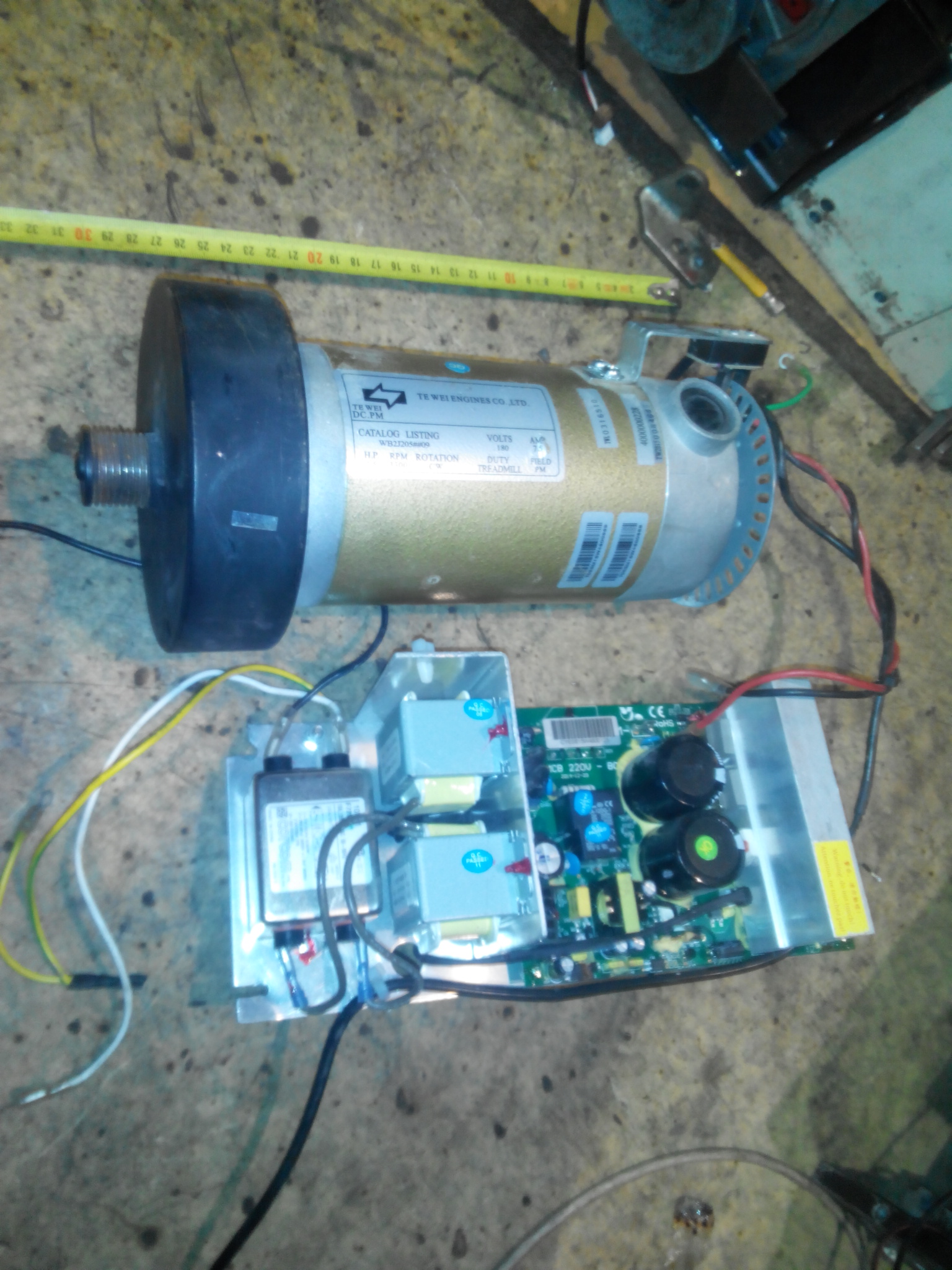

Ето реални снимки на платките :
2019913114539.jpg [ 855.81 KiB | Прегледано 9474 пъти ]
cyesb15w4800125.jpg [ 989.81 KiB | Прегледано 9474 пъти ]
2019927185310.jpg [ 421.63 KiB | Прегледано 9474 пъти ]
2021531125959.jpg [ 1.07 MiB | Прегледано 9474 пъти ]
2021531130206.jpg [ 997.31 KiB | Прегледано 9474 пъти ]
2019927185259.jpg [ 605.24 KiB | Прегледано 9474 пъти ]
TE WEI DC.PM wb2j205##09.jpg [ 976.93 KiB | Прегледано 9474 пъти ]

Иначе мотора си е здрав , в момента така ( с ПВМ ) си го движа , но искам да ползвам управлението което имам.
Там си следи скороста, и си я подържа. Има ОВ за скоростта ( оптрон) на вала.

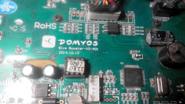

На 5-тата картинка има черно съединителче с надпис SPEED SENSOR.
В него ли се включва оптронът на мотора? Или е празен?
Вто Юни 01, 2021 4:34 pm
Мнения: 815
Мнение Re: Електроника от бягъща пътека
Да , там е датчикът.
Но ги разкачих за да огледам хубаво платките :)
Хубаво си пазят схемите, никъде не мога да ги намеря!
Накрая май ще се сглоби нещо самоделно, такива схеми поне има бол .

Ето кодовете на една друга пътека Domyos:
https://www.treadmillsrepair.co.uk/2017 ... error.html
E5 в случая е: treadmill Motor protection fault.
Не знам колкоса различни кодовете за грешка от модел до модел на една фирма,
но може би си струва да се провери драйверът на мотора - трябва да е някакъв транзисторен мост
Сря Юни 02, 2021 8:42 am
Мнения: 815
Търсил съм грешките , но на тази страница не бях попадал.
Благодаря!
То на контролната платка си пише Domyos, така че насоката ти може да е добра.
Има едно реле което подава захранване, на силовия мосфет, и то не включва.
Т.е няма захранване на към мотора. Възможно е там да има проблем, ще ги сваля да ги премеря.
Като гледам платката, доста по сложна е от масовите контролери.
Има едно голямо съпротивление от Долу 300W / 20 Om , което по схемата ми навява че е за спирачка на мотора.
Има датчик и на Т' в/у радиаторите.

Не мога да проследя хубаво схемата, за сега тъй като трябва да сваля радиатора и има някаква смола тук, там, но ще ги махна.
Но както каза има едно R по-мощно и "синичкото"/ варистор , като забелязах че дори за кратко това съпротивление почва да грее.
Свалих IGBT -то RJH60F4 и дало е фира, късо м/у C-E.
Ще го сменя с един мосфет за проба IRF840, да видим има ли други поражения.
Благодаря за насоките !
Чет Юни 03, 2021 8:05 am
Мнения: 815
Малка стъпка напред и две назад :)
Смених ИГБТ-то,
включих и този път даде Е14 грешка.
Но не бях свързал помощния мотор за наклона. включих го.
Пуснах я пак и изписа на екрана "Go" , релето изщрака/включи , но нещо леко припука( може и да ми се е сторило) и след 1 сек всичко изгасна, даже и контролната платка :)
Бях вързал лампа вместо мотора, за проба, ама така и не светна :)
