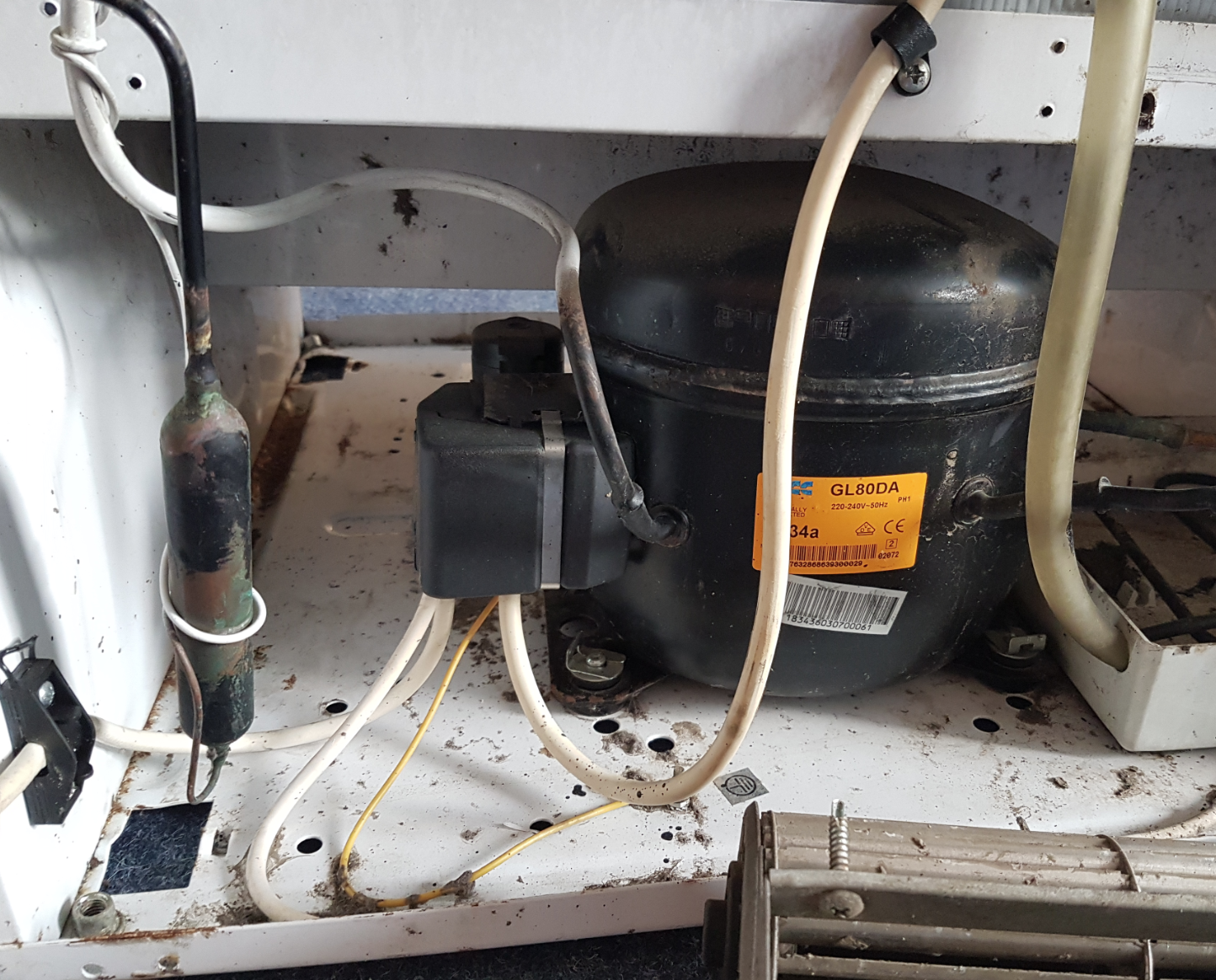

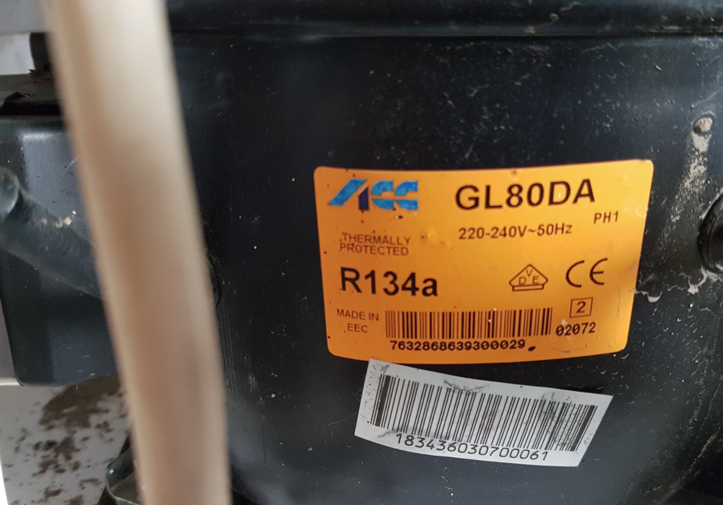

Дехидратора не се нагрява много много - съвсем леко е топъл. Ето това е самия компресор - не ми изглежда на Данфос. Идваха вчера едни разбойници от Техно Фриго да го гледат и категорично казаха, че има счупена пружина вътре. Колко е така - нямам идея. Ще опитам първо да я нивелирам много добре да видя дали ще има някакъв ефект и после ще му мислим. Лошото е, че няма крачета и ще трябва да й присаждам нещо. Отделно едната от втулките е избита, а на предните 2 ламарината е изкривена (вижда се на едната снимка) - явно е транспортирана на тях както са били развити и са помляни.

Машинката е добра ACC GL80 не са шумни и не дават дефект. Явно наистина има проблем с компресора. Вътре пружините мисля че се навиваха на тези компресори в статора. Така или иначе е за смяна компресора както обясняваш. Витрината е шумна но нормално шумна не е дразнеща. Тия витрини масово се използваха от Пепси почти в всеки магазин ги имаше. Сега идея си нямам. Ремонтира се доста удачно всичко по тях. Единственият проблем на тези витрини е в ваничката за подохлаждане има една тръба която с времето корозира и изпуска фреона от там. Охлажда близо 200 литра бутилки за около 4-5 часа. За твоята цел добре си се ориентирал макар че ако трябва да те насоча бих ти предложил с ламелен изпарител и нагревателна система. (както работят хладилните камери) .
