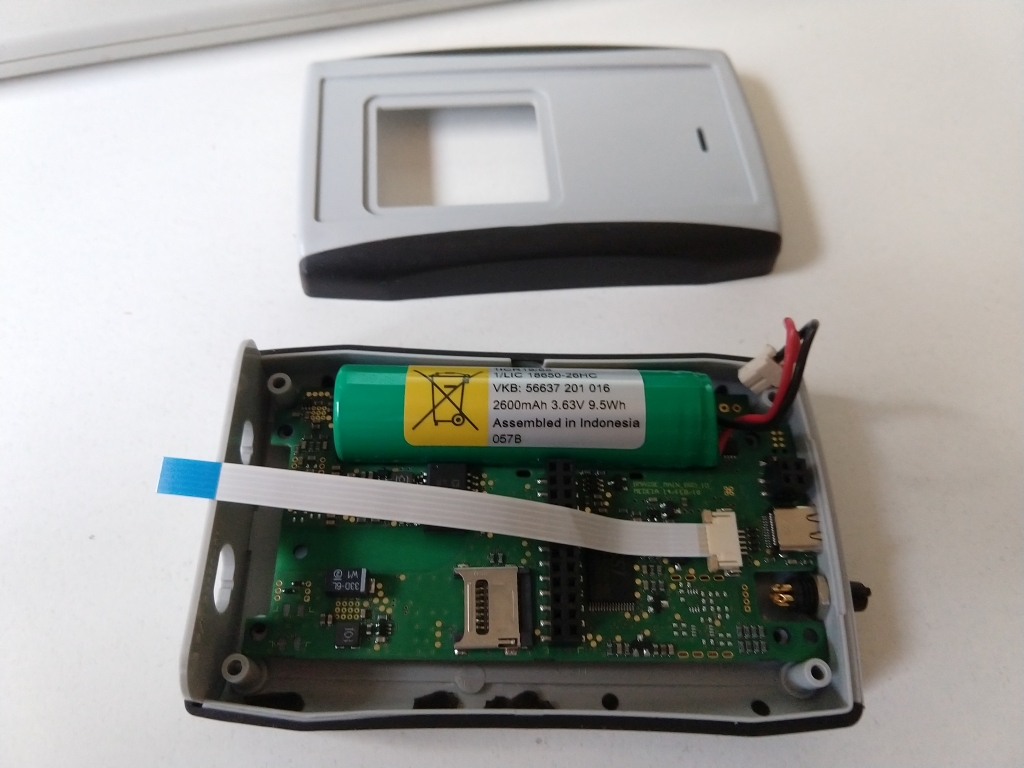

Аз работя доста с Pactec. Основно PP, PPL, PPLX и XP.
Готини са като дизаин с тая гума отстрани, клиентите им се радват. Но варианта с батерии не е направен добре, малко е аматьорско изпълнението. Капачето на батериите е правено за "краен" брой отваряния. Контактите вътре не се хващат особенно умно към пластмасата и дрънкат много звучно като няма батерия в гнездото. Другото което не им харесвам на тия кутии, е че не са мислени за конектори от двете страни, плоско е само от едната. И се налага при мен да се фрезира обла повърхност, което си е трики... Другото тъпо е, че повечето имат захващане на платка само на дъното, което е тъпичко ако искаш да правиш клавиатура с тактилни бутони (която обикновенно се хваща на горния капак).
Даже в момента работя върху дизаин с 18650 батерия, но при мен тя не се вади и си е фиксирана вътре в кутията. Това е PPL размера. PPLX дава повече пространство.
Не са евтини хич, ама ти до колкото знам не правиш масови продукции. Все пак са по евтини от OKW и Bopla де, ония хептен нямат срам.
