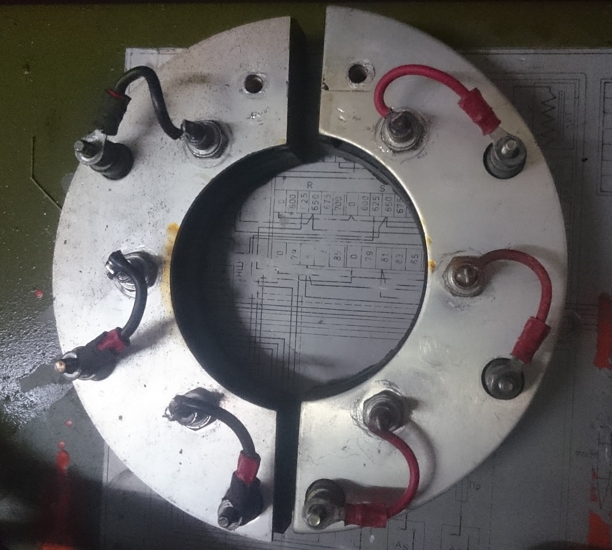

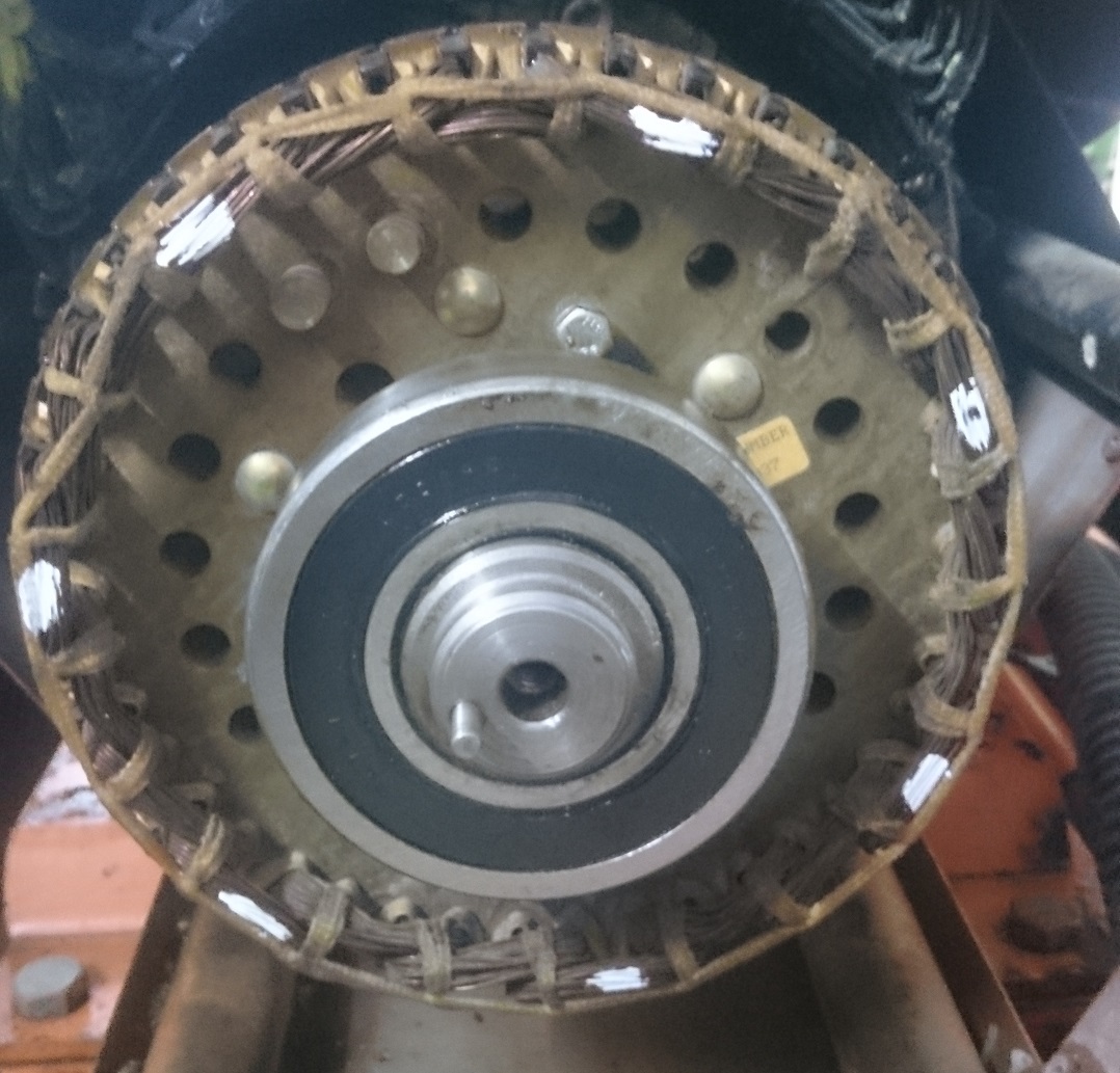

Не съм спец по въртележките но повечето които съм виждал са схема Ларионов. Но този ротор от който се получава напрежение за възбуждане на един 60KW генератор има 6 извода. И 6-те отиват към диоди на 2 плочки. От -те плочки с диоди се отнема изправеното напрежение което отива към подмагнитването на големия генератор. Между всяки от изводите има по 3 ома, между 2 - по два ома. Т.е. не са отделни намотки. Дали са окъсили или е някаква измишльотина. Качам снимки на ротора и плочките.

Написаното:
milenjs написа:
никак не се връзва със схемата на намотките.
Съб Яну 20, 2018 12:43 pm
Мнения: 2017
Местоположение: Котел
Мнение Re: Ротор и свързване към изправител.
Не се вързва, така го мерил майстора в тъмното и мазното.
Оказа се обърнат диод в изправителя + загуба на постоянен магнетизъм. Беше поставен регулатор разчитащ на самовъзбуждане. Има и вариант на регулатор който се захранва от генератор с постоянен магнит. След подаване на 12В от акумулатор за секунда - две генератора отлепи и си работи на 6+
