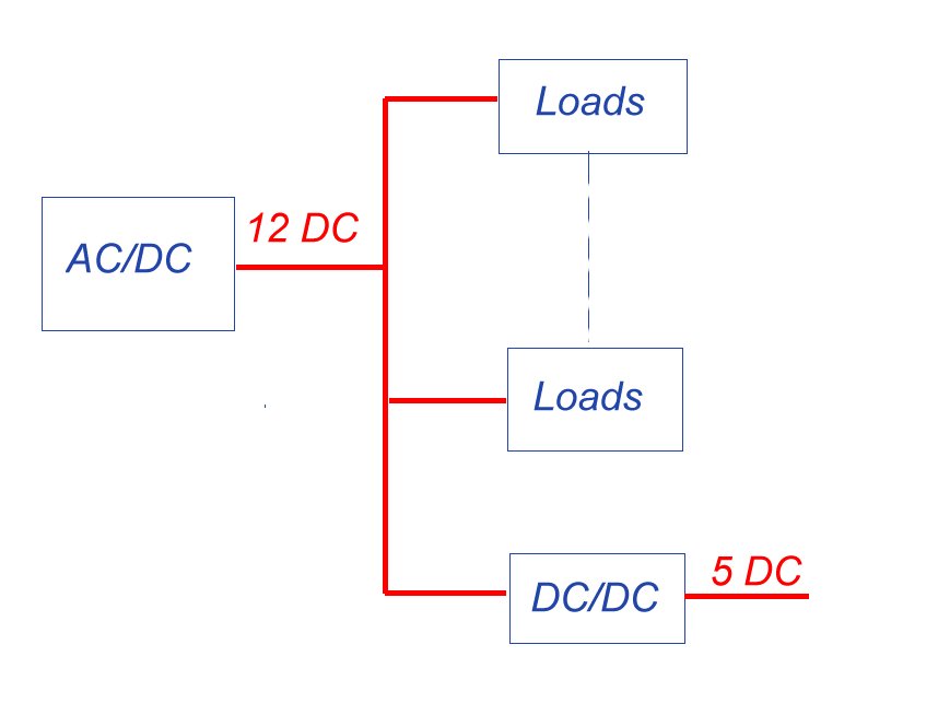

За да не си рисуваме с думи, ето какво е положението.
На входа AC проблеми няма, там съм мерен не в една а в две лаборатории. Електромагнитни извън норма също няма, и там имам лаборатория.
Тези LOADS са различни модули, процесорната платка, монитори, друга периферия. На същата шина се мъдри и това DC/DC към 5 V.
Със старата платформа, с един от мониторите, включен на VGA се забелязваше проблем, проблема се изразява в съвсем леки вълнообразни линии, в момента не намирам снимка от този ефект, но предполагам е ясно, типичен ground loop но в случая не 50 Hz а доста нагоре.
Дали има граунд луп, да има, дали може да се избегне, не не може, защо не може е дълга и широка, приемаме че има дадености които не можем да ги заобиколим. Към онзи момент гледах и със скоп и със спектрален, наиситна имаше шум от това DC/DC, попреработих входният филтър при което се реши проблема с вълничките, не го гледах след това на спектралния да видя с колко съм го намалил, беше преди изложба и логично нямах много време, а и след това не осатана да се върна на това.
Този пробелм е решен и не се дискутира повече.
Да но преди няколко дни разбрах, че има някакъв проблем с тъчове, може би няма нищо общо с това, тъй като се появяви при 20-на изделия от произведени може би около 1000, и то не при нас а се е появил на място на инсталацията. Мен обаче ме загложди възможно ли е да има още гадове, точе има има, въпроса е какво им е нивото, които в определена ситуация, да се оказват достатъчно големи за да прецакат USB-то. USB-то също е податливо на граунд луп.
Затова искам да проведа едно по-задълбочено измерване, но реших да го направя малко по "официално" да го наречем. Та така, затова и си припомних какво съм мерил навремето и се присетих за тия LISN.
ps.jpg [ 25.96 KiB | Прегледано 3412 пъти ]
