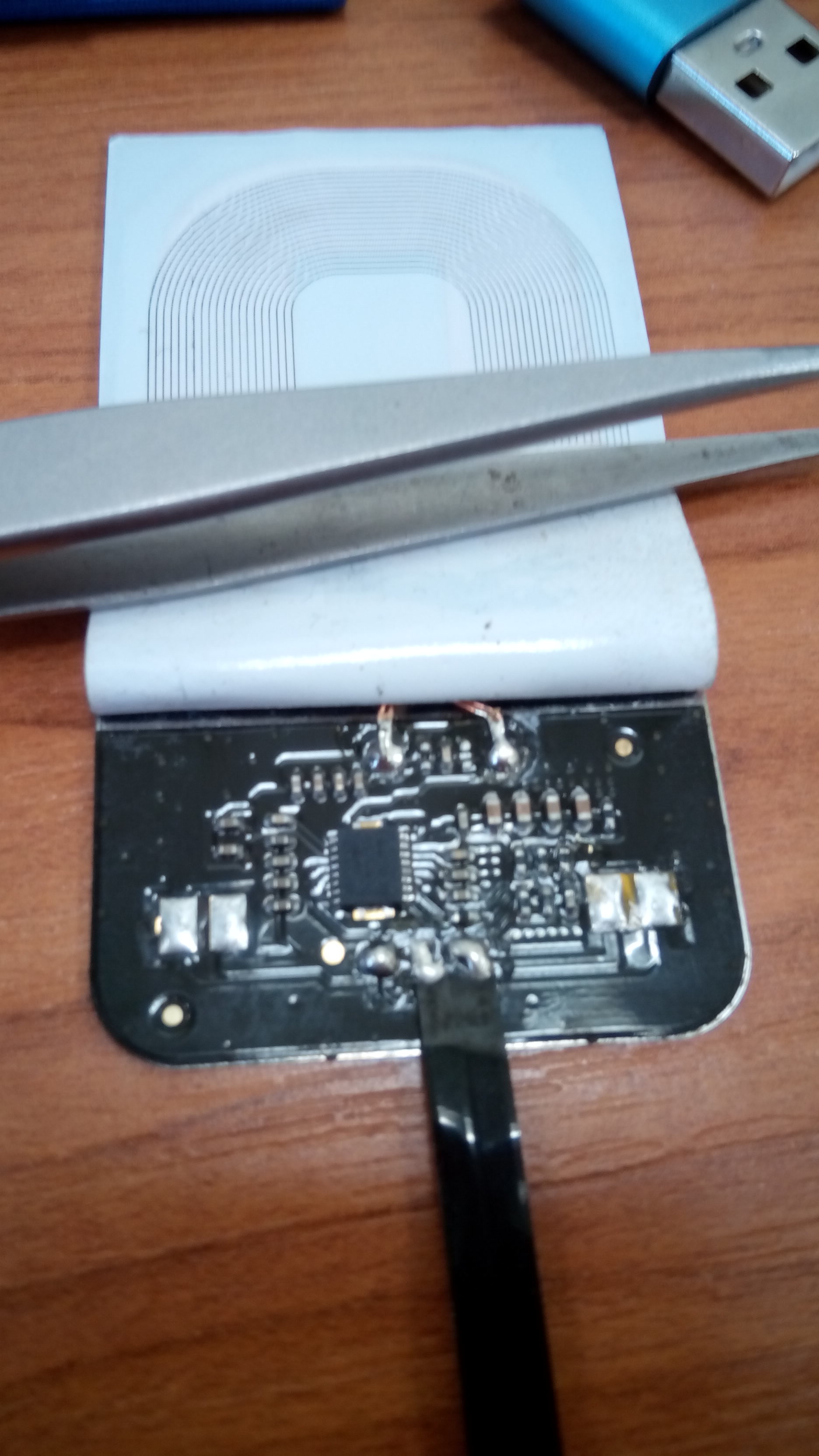

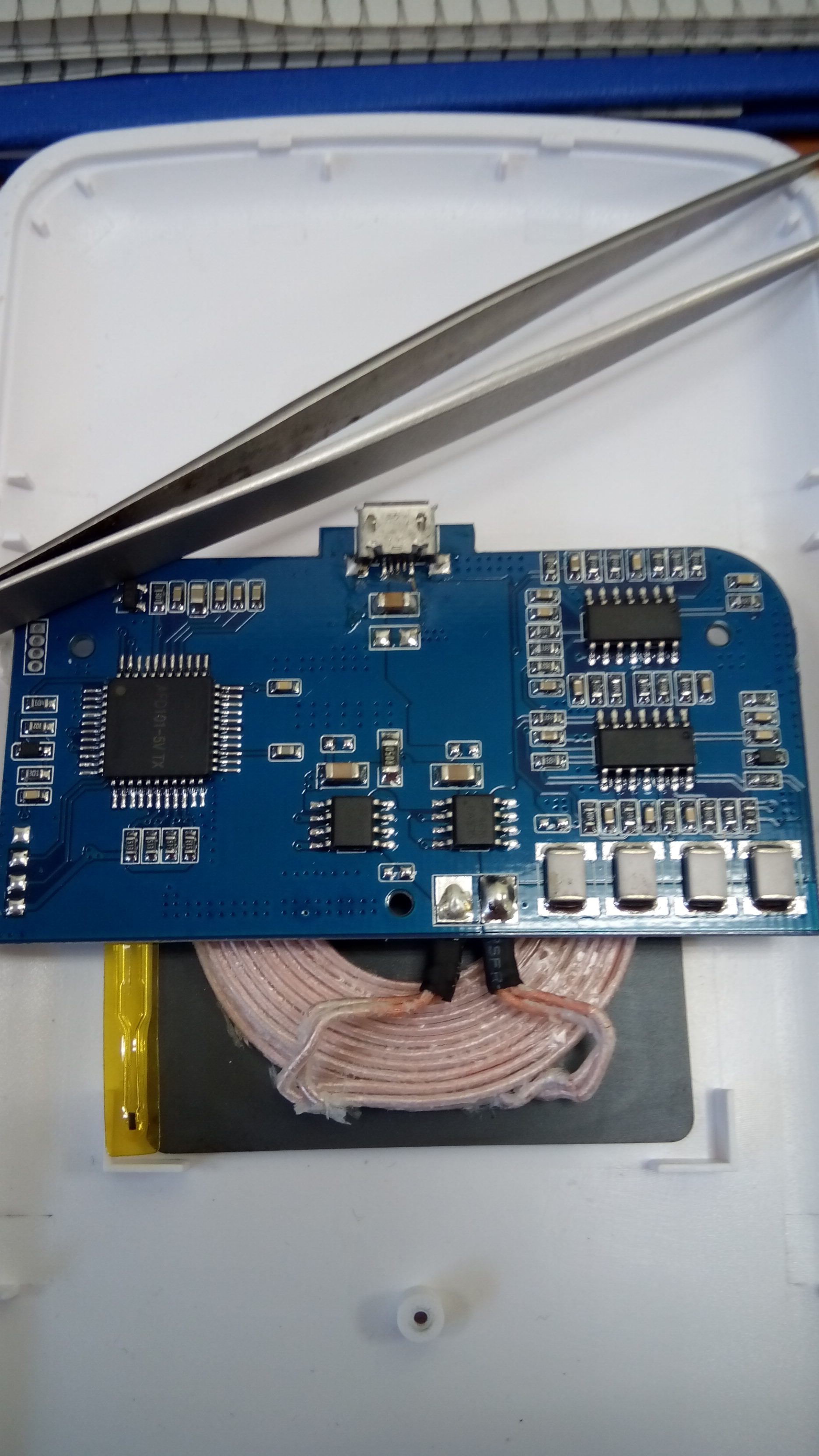

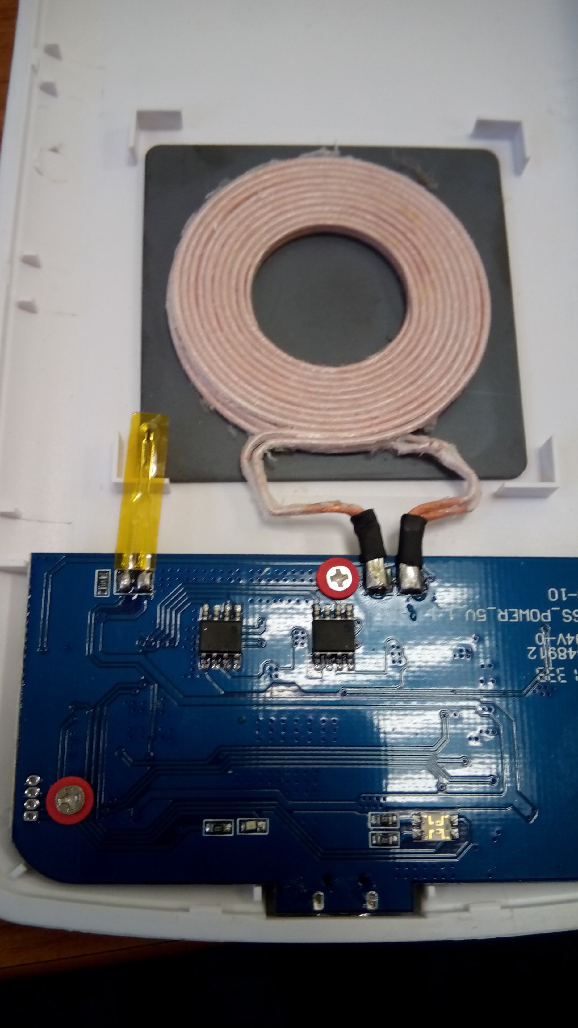

Вече се ориентирам към диапазона 100 до 200KHz. Попаднах и на линка на MYXATA. Имам и тази китайщина. При нея приемника е с BQ51013, а предавателя с китайски чеп. Разни чипове предлагат TI, NXP, Linear, Rohm... Но все нещо не ми харесва. Един вариант е LTC4125+LTC4120, но максималния заряден ток е до 400mA, което ми е малко. Вариант е също резонансен генератор с два мосфета, а в приемната част изправител, даун конвертор и зарядно. Но ще трябва да започна с бобините. Гледам Вюрт предлагат малки бобинки за целта...
