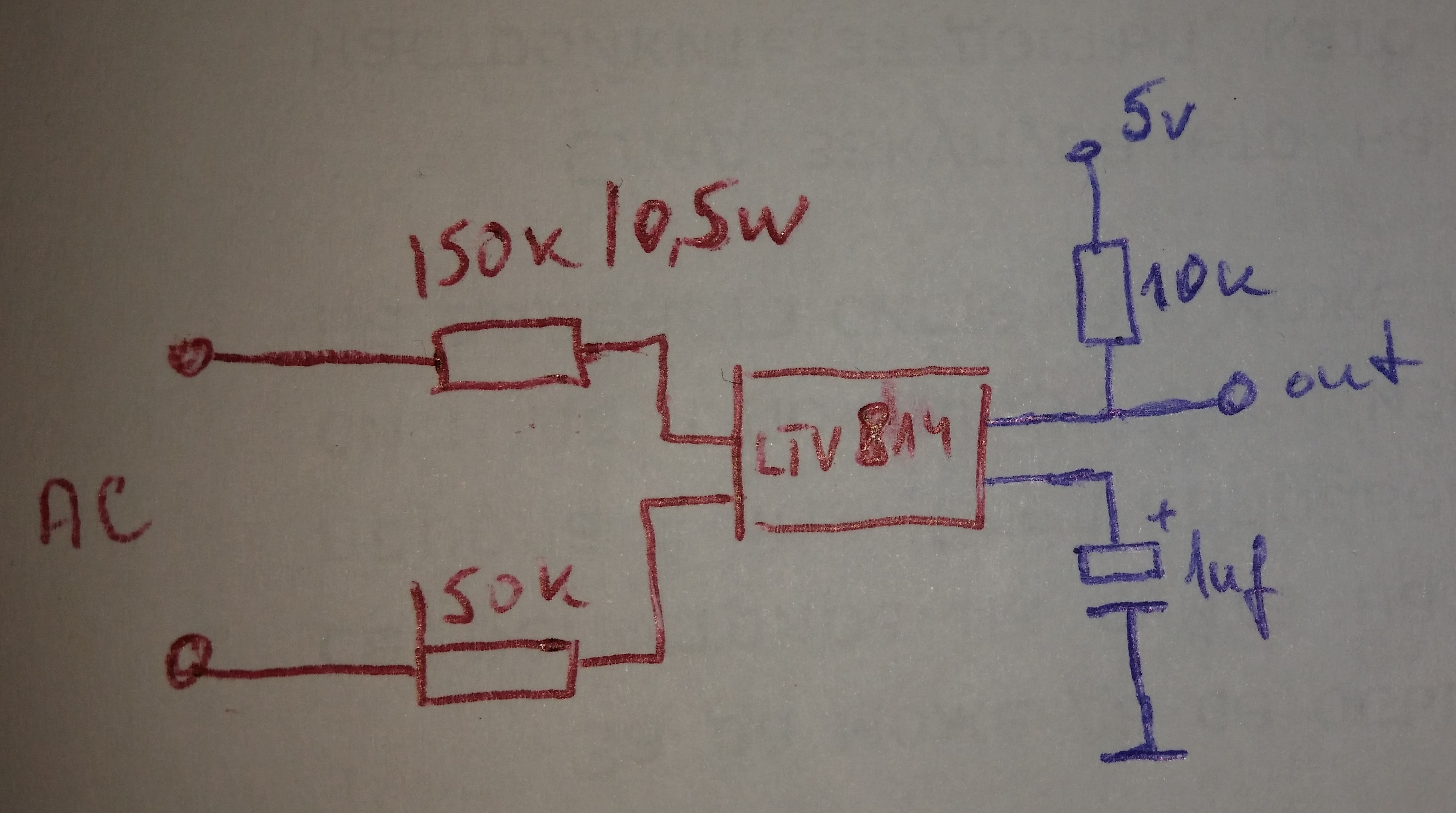

Тази схема дали ще свърши работа?
И какво ще стана, ако премахна едното 150к съпротивление?
20170923_071012.jpg [ 1.46 MiB | Прегледано 6238 пъти ]

Ами зависи колко ти е напрежението АС.
А и не разбирам какво прави този 1мкф в емитера ?

220V
ами какво прави... грешка!
Трябва да е паралелно вързан със съпртовлението предполагам.
И също се чудя дали, да не сменя оптрона с ltv817 с едно съпротивление на входа и малко по голям кондензатор.

Не виждам смисъл резистоте да са два, освен защита някой да не го удари тока като барне оптрона. Т.е. един 300к и 1W.

Че с 300к 1/4w би трябвало да свърши работа, защо да слагам 1W?

Зависи от резисторите. На ширпотребата, максималното работно напрежение е между 200 и 400 тока.
А ако в схемата се използва оптрон с два насрещно свързани светодиода, ще стане още по-лачена...

добре мисля да я направя с ltv817.
На входа 150к 0.5w и рц филтъра с 10uf?

Ами със 150 k теоретичо може да стане, на практика зависи къде се намира тоя резистор, как отдава и т.н. защото в-у него идват има няма 250 mW Ако е лепнат много близо до платката, или около него има други чаркалаци може и да прегрее.
Обърни внимание че тоя оптрон има разни буквички, отношението по ток вариара в доста широки граници, и ако нямаш на ум определена буквичка, това значи ч еможе да си с ткаъв с коефициент 50%, т.е. при 150 kOm ако имаш 1.5 мА да го сложим, то в коелектора ще имаш само 0.75 мА, като имаш в предвид тоя кондензатор дето е там току виж не си успял да свалиш в 0.

Реализирах схемата:
на 150к с 1W - грееше(можеше да се пипа, но беше бая топъл)
на 300к с 1W - няма греене
При захранване с 5v и РЦ(6.2к и 100uf) напрежението пада до 0.5v.
Предполагам имаш предвид тази таблица.
На оптрона пише C
Нещо не разбрах..! :rolleyes:...

Ами коефициент на усилване - също като при биполярния транзистор - ако в светодиода тече ток 1 мА и имаш (теоретично) 100% коефициент, то фототранзистора ще пропуска 1мА ток. От там на сетне е закона на Ом. Зависи какво ще имаш на фототранзистора - ако е пин на микроконтролер с вграден пулъп - ще може да работи. Ако сложиш 300-400 ома пулъп, с 1 мА няма да можеш да осигуриш достатъчно ниска 0. А както в Тони го каза с 50% усилване, тока във фототранзистора ще е съвсем малък и ще трябва още по-голям пулъп.
Аз съм правил подобно нещо само че 220~ те волта направо в RC захранване с ток колкото да храни светодиода в оптрона с 10-15 ма. Из нетя има разни калкулатори да си сметнеш колко да е кондензатора и резистора. Примерно това : http://www.nomad.ee/micros/transformerless/
Недостатъка на тази схема е че има едно леко забавяне при включване и изключване.
едит : има една серия микроконтролери на Микрочип дето могат директно да им се закачи на пин 220~ волта през 1Мом резистор към вградения zero cross детектор.

Мии работата на резистора е да грее, като бакалската сметка 220*220/150к=0.323Вт е 1/3-та от максимума, т.е. в рамките на емпирично доказаната надеждност. И ай ся дето 300к не грее :) В интерес на истината винаги е по-добре два серийни резистора вместо един. Пък ако става дума за SMD - най-добре пет!

И това съм съгласен, че може да се нарече, както е заглавието на темата.
Дискутираната схема - не съвсем.

Моите бакалски сметки са 240*240*sqrt(2)/150k = 0.543вата моментна мощност. Да не говорим тези 350 волта как могат да прескочат през само един резистор.
между другото mihail19871987 за какво ти е сигнала, да не е да управляваш някой зеро крос триак?

Искам да отчета логическо 1 или 0 на микроконтролера ми
