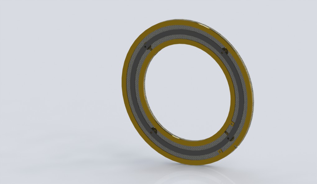

Някой прави ли такива неща :) печ. платка с графитен плъзгач
Мнение Някой прави ли такива неща :) печ. платка с графитен плъзгач
:D , нямам намерение да конкурирам китайците в пройзводството на
потенциометри от 1 лев, само че 'нещото' е наистина специфично -
кръг като платка на потенциометър, само че с диаметър 70 мм и с голяма дупка
в средата 60 мм . Средната писта е от графит , а двете странични са метални, може
и златни да са защото са жълти, но мене ме устройват и калайдисани.
Въпроса ми е прави ли някой подобни печатни платки, които освен писти, имат и
интегрирани графитни плъзгачи.
Нещо такова:
pot_Platka.JPG [ 41.13 KiB | Прегледано 6372 пъти ]
ПС: Най-странното е че на 'нещото' пише на кирилица ,т.е. е прозведено в България или Ръша и пратено по някакви канали на 'лошите капиталисти' да бъде инсталирано през 70 те, -80 те години на американска машина. Представлява част от синус/косинус потенциометър, т.е. - има два плъзгача на 90 градуса един от друг и отчита ъгъл.

колко ома гониш?

Теоретично, би трябвало да могат да ти направят нещо подобно в ХИС ( http://www.hic.bg/ ), но на основа от алумина или каквото ползват.
Не знам как седи въпроса с механичната обработка и размера на заготовките...

https://www.tekscan.com/product-group/e ... on-sensors
http://www.spectrasymbol.com/product/thinpot/ (и другите пот-ове, имат и магнитни)

Може да се направи, но зависи и какво трябва да му бъде съпротивлението. Графитен прах се смесва добре с епоксидна смола в удачна пропорция и се налива в калъп. После се обработва механично .
Ето една фирма , която продава графитени изделия:http://www.beldamex-bg.com/product/graphites.

Всъшност прототипиране/производство не е никак лоша идея.
В подходяща комбинация би могло даже да се разпечата с 3Д принтер
Още по-добре ако някой го прави професионално

Благодаря за линковете.
За съпротивлението - не знам дали се вижда добре от 'снимката' - това е един графитен непрекъснат диск с четири извода точно през 90 градуса , т.е. - на 0, 90 ,180 и 270.
Измереното съпротивление м/у всеки две точки на 90 градуса е 1.88 килоома, но това е поради спецификата на свързване. Реалното е 2.5 килоома на всеки 90 градуса.
Бонго, машината си е баш хамериканса, пройзведена от NARCO ( National Aeronautical Corporation ) , по настоящем фалирала и превзета от Bendix. Само платката на потенциометъра е българска или руска , може и да е минала като износ за братска Куба.
