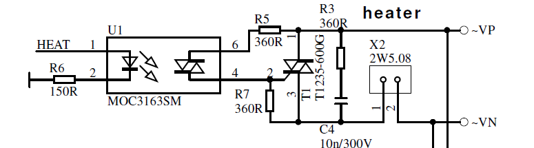

Значи, (опитвам се да) управлявам един малък нагревател в една джаджа. Ето това е част от схемата.
Имам си фазова синхронизация както си му е редът, гледам че читав pwm сигнал отива до входа, обаче гадта седи непрекъснато включена дори и когато pwm-а падне до 0%. Къде може да ми е грешката?

Грешка не виждам. Аз слагам малко по-други резистори около триака, но това едва ли е решаващо. По-скоро пробвай да смениш триака с по-маломощен в корпус ТО92, или от неговата черга, с ток под 1А. Не зная какви най-малки токове има, но в тоя диапазон трябва да търсиш. 12А триак е прекалено голям за тоя товар.

а on-off работи ли си, или си пробвал само с PWM. да не са разменени изводите

Пробвай MOC без Zero Crossing и най вероятно ще стане работата.

Другото което може да е объркано е анодите - изводи 1 и 3 да си ги завъртял.

То по всяка вероятност като се смени оптрона и нещо ще се промени :) Ама ако нагревателя е 2W хич не ти трябва триак след оптрона - можеш да пробваш направо с него да го храниш. Мисля че ще издържи.

Е това в НИКАКЪВ случай не пробвай! Задължително е с триак след оптрона!
И ако имаш ШИМ - няма как да стане с този оптрон - виж по-горе!
Колегите са прави!

Аааа ако е със зеро кросинг няма да стане, най-малкото няма да ти работи фазовото управление. Отделно ... ти като казваш PWM, имаш в предвид истински PWM или фазов контрол. Ако правиш PWM от типа една синусоида работи 5 не работи това става, ако искаш фазово управление не става. Естествено можеш да се пробваш да го запушваш, но си е безсмислена заигравка, особенно за награветал.

нагревателя може да е по спецификации до 1 киловат, така че ми трябва голям триак. Иначе аз тествам със 100 вата защото ми е по-удобно на бюрото. Всъщност тествам с крушка с нагреваема жичка :)
Ами препоръчайте триак (ако може от RS) с който да пробвам, в идеалния случай със същия футпринт

След като схемата ще управлява нагревател може да се смени начина на управление и няма да се налагат хардуерни промени. Използва се т.нар. число-импулсно управление- примерно за 100% мощност се пускат всичките полувълни към товара, за 50% - през една и т.н.
Не, че няма да стане ама... не съветвам!
особено ако ще минава тестове в лаболатория!!

Това съм го правил ама ако ще се прави е хубаво да се синхронизира, щото иначе не се получава точно това за което си мислиш. За нагревател няма особен смисъл но като цяло ако PWM ти е 8 битов е добре периода му да е 2,5 секунди- така горе долу влиза като брой полупериоди на захранването. Иначе интересно защо не ти изключва. За тази мощност слагам BTA12 - от повече глава не боли, но за 1kW му трябват по спомен поне 5 квадратни инча охлаждаща площ за пасивно охлаждане - демек иска си радиатор. За ТО220 радиатори има бол.

За пробата махни снубера - имам нещо предвид. Той и без това не е необходим при чисто активен товар.

Щом пробата е с лампа - схемата трябва да работи. Смени елементите - оптрон и триак. Може някой да има психически отклонения.
