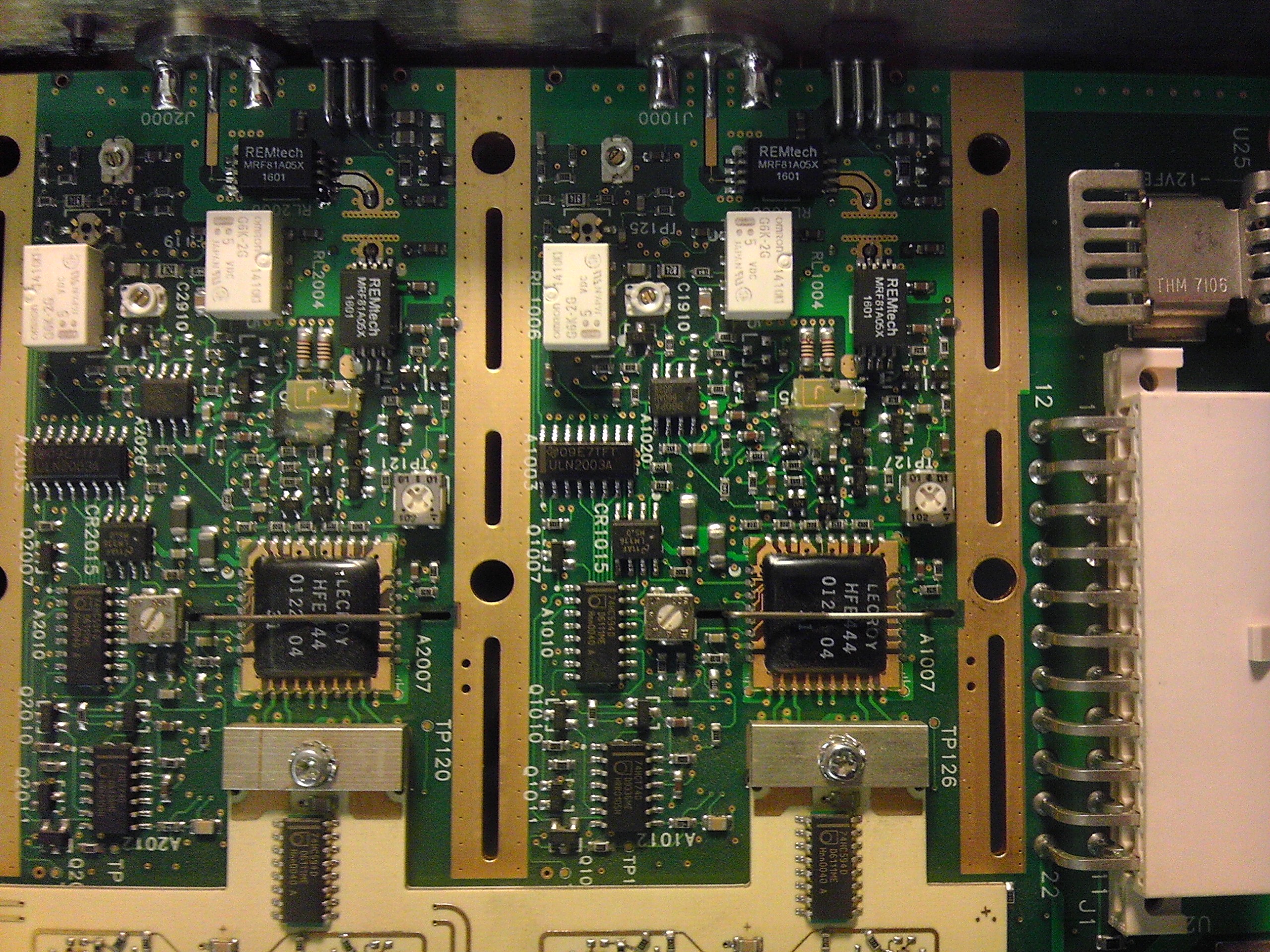

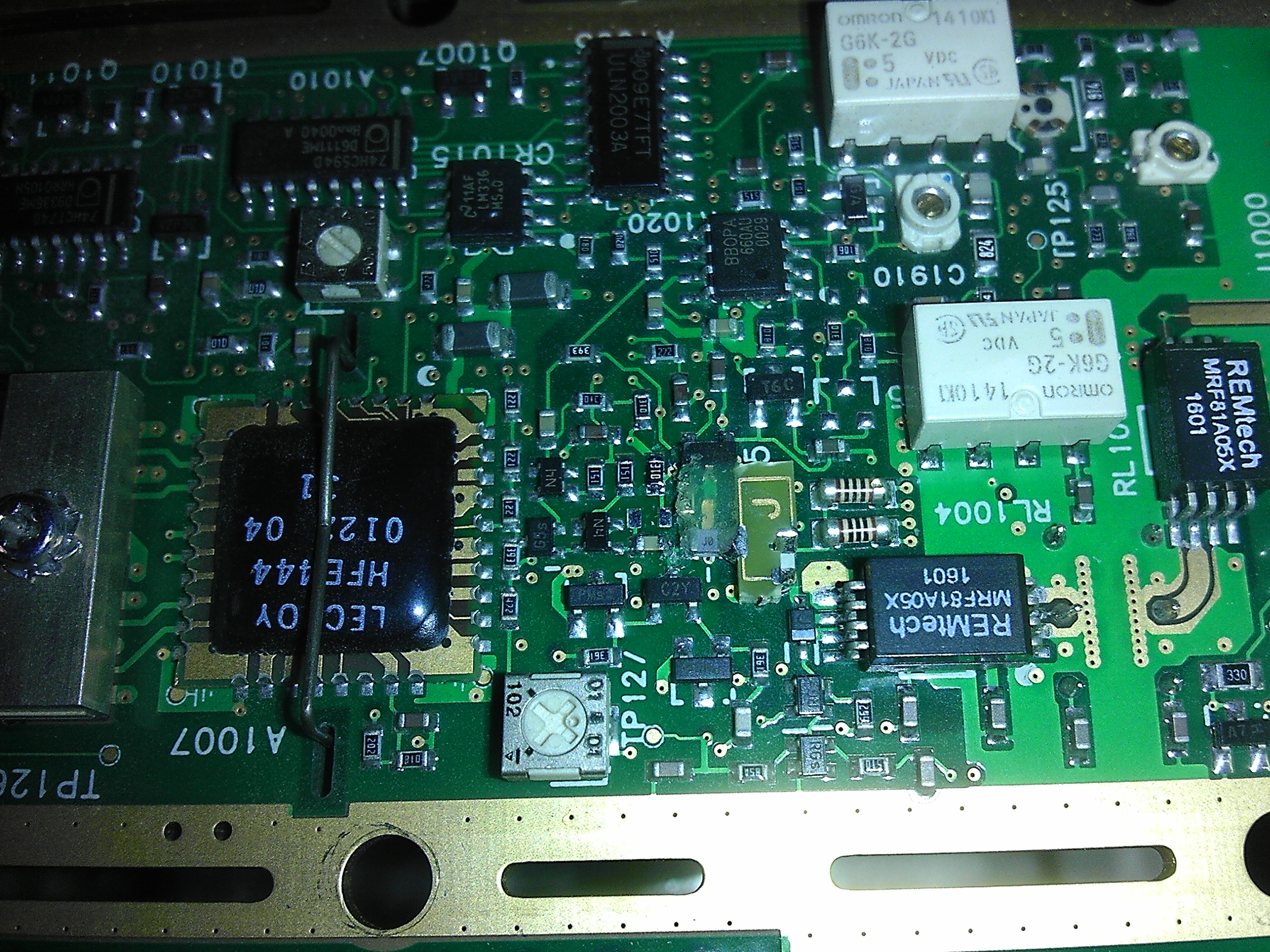

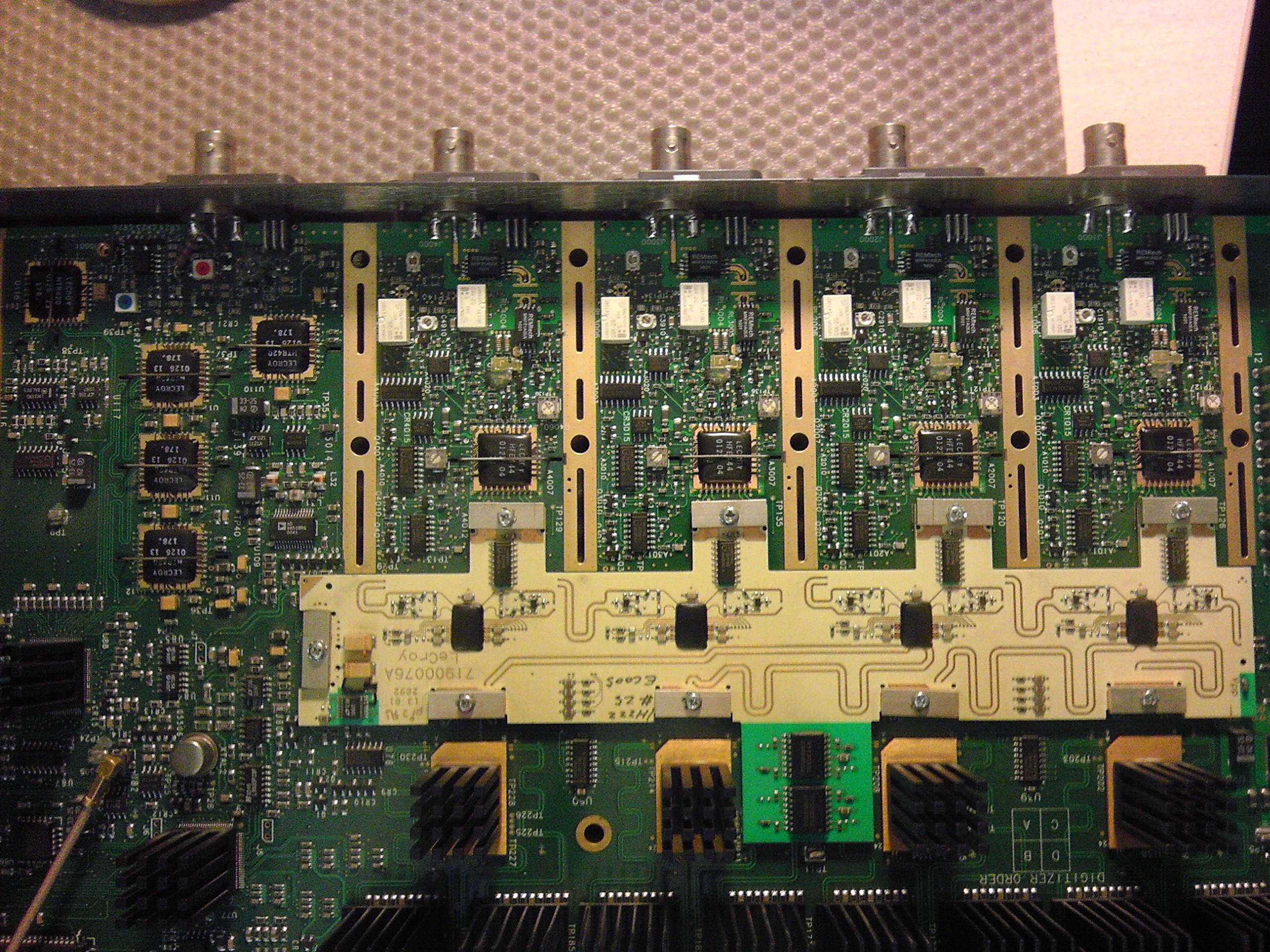

Знам ли ги коя година е. Дъртичък е. Моделът е Wavepro 960. Единственото му хубаво нещо е, че няма Уиндоус. :D
На последната снимка се вижда проблемната област - където липсва последния мъртвец...
За ибей... Ами намират се в продажба, но какво е състоянието им, никой не знае. Както споменах, при нормална употреба (вход 1М), проблемът не се появява. Вижда се само ако входът е 50 ома.
Не че го ползвам много в тоя режим, но ме дразнеше с тия си своеволия...
Ето малко инженерско порно:
IMAG1559.jpg [ 1.45 MiB | Прегледано 5543 пъти ]
IMAG1560.jpg [ 1.46 MiB | Прегледано 5543 пъти ]

това парченце с J в квадратче, след нанесения ремонт ли е или някакъв оригинален френски смокинов лист за прикриване на срамотиите?
ако се съди по датите е далкан в началото на века, толия силикон надали са му трябвали 17 години.
аз си помислих, че са го заляли културно, че да не се влияе от климатични въздействия.
онази голямата надствойка роджърс ли е? за керамика ми се види супер голяма. там пък се мъсри 92-ра година...
50-те ома ми се види да са двата MELF-а, през някое от релетата? ма не ми се вижда много високочестотно.
туй чудо REMTECH не можах да намеря какво е.
айде, направили си хората чип за усилвателя, трогателно го защипали с тел да не фръкне на някъде, ама тоя MRF какво ли е?
има известен производитен на фаянс REMTEC, ама надали не знаят как им се пише името.
Като го гледам, ми прилича на някакъв планарен дросел, нещо за съгласуване или някаква подобна ВЧ тъпня.
Не е топъл силикон, а си е баш истински силикон. Еластичен и с добра адхезия.
От другата страна на платката има още доста чаркалък.
Реленце.
С телта за защипали радиатора, който е на задника на чипа.

Ннам, пулих се, но не можах да схвана логиката, може би е от другата страна на платката.
Това J си личи, че е донаждана от после ВЧ кръпка. Но защо точно там силикон? Може би защото и преди това DC-то е мърдало от 50-те ома и някой казал: от влагата е. Пък на мен това сивичкото с надпис J0 хич не ми харесва.
Иначе ВЧ сигналът си се шляпва точно там май, но да изпуши резистор а не транзистор...
Edit: сега видях двете средни крачета на MRF-а към входа: едното (сигналът) май има маса понякога, пък на другото май му липсва... според снимката, де.
