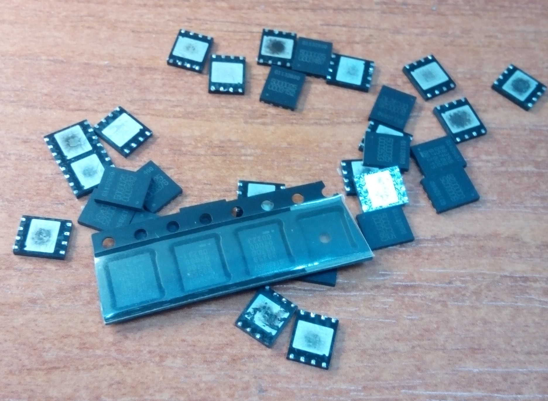

Esim не е ли чип сим?
CHIP_SIM.jpg [ 1.03 MiB | Прегледано 10455 пъти ]
Последна промяна Desert Leo на Пон Фев 17, 2020 5:19 pm, променена общо 1 път

esim би трябвало да се разбира като чип-сим. Със сигурност Теленор, А1 и TAG M2M го предлагат за бизнес клиенти с М2М проекти.
esim.png [ 81.03 KiB | Прегледано 10455 пъти ]

Аз работя с теленорски чип симове, демек със сигурност те имат.

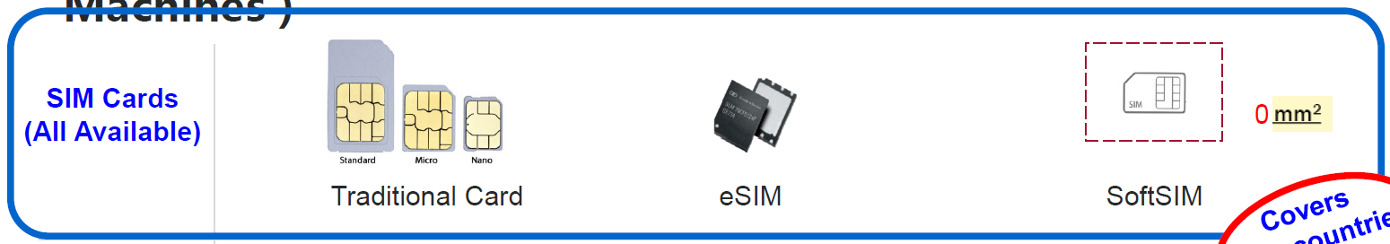

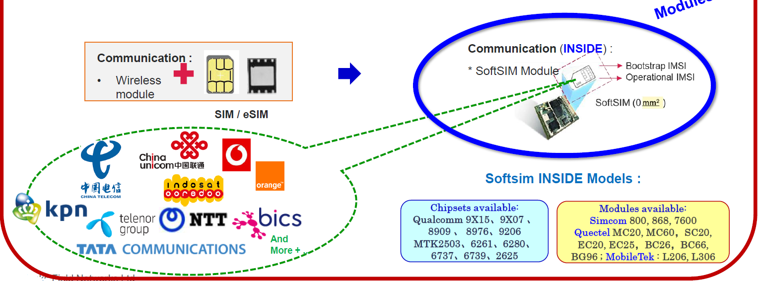

- трябва да си достатъчно голям за да получиш специален лаптоп с необходимия софтуер и хардуер който се свързва с оператора и може да провизира чиповете с негова идентичност извън неговите секюрити помещения.
- използваш виртуален оператор който чрез SM-SR протокол може OTA да променя профили от оператори с които той има договор за това. Това става през стандартизиран от GSMA криптиран протокол. Това е възможно както за eUICC и SoftSIM.
По долу има илюстрация на възможностите на подобен виртуален оператор с който работим. Може да се ползва негов профил с глобален/регионален роуминг или да се ползват профили от някои от посочените оператори. Въпросният еСИМ се монтира в модула по време на неговот производство ако е предвидено място или се зарежда СофтСИМ ако чипсетът е съвместим, като активацията и провизирането става на по късен етап когато модула е вече монтиран и работоспособен.
