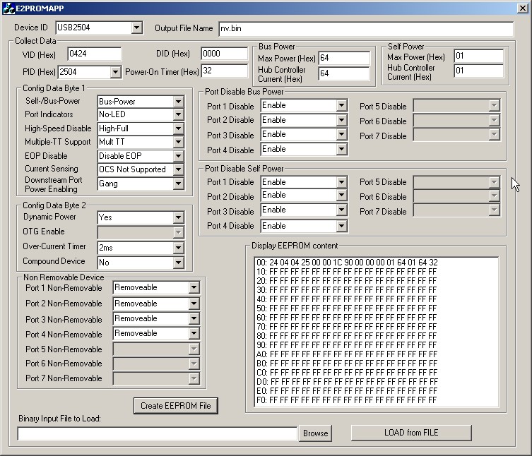

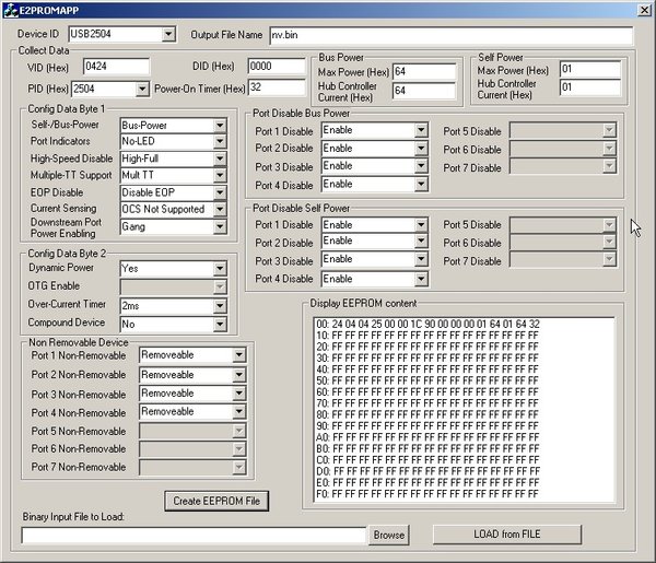

то и без пром тръгва, ма имаше някакви особености, които не ме устройваха. примерно пауър режимите, слеепа, и т.н. имаше значение и дали устройствата са 'removable', при мен 2 бяха запоени, и 2 на куплунг за флашка.
