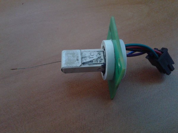

Здравейте, имам метео станция, на която и се повреди датчика за температура, показваше -70C. Смених го с друг от работеща станция и тръгна. Станцията е WeatherHawk 916. На самия датчик има етикет с надпис HM2000 и с големи букви ETC. Не успях да накарам чичо Гугъл да върне смислена информация за датчика. Някой да е мяркал нещо подобно и евентуално от къде може да се намери?
Прилагам снимка:

Това са лепенки, дали няма надпис под тях?
Не ти давам съвети да ги махаш че току виж са важни, но просто идея.

Не е ли това нещото? https://weatherstationary.com/collections/weatherhawk/products/weatherhawk-rh-temp-sensor
