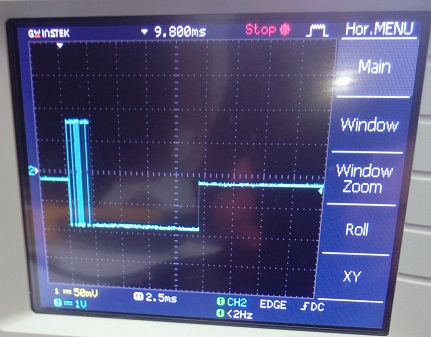

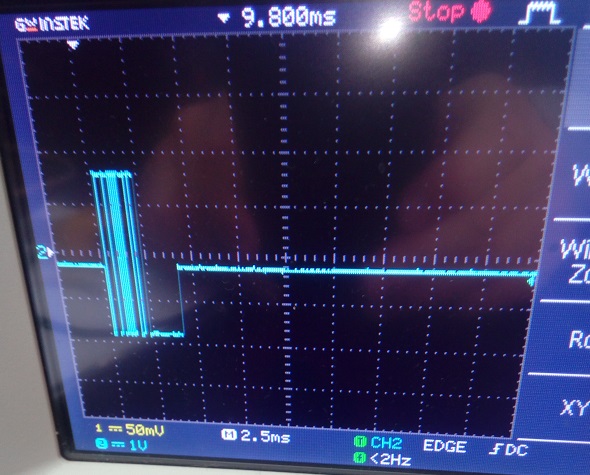

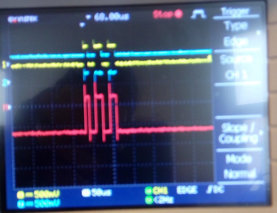

За да няма недоразумения, ще постна няколко картинки:
ЕДИТ: Една картинка на китайския и две на некитайския, където RTS определя времето за заемане на линията (и не е еднакво )
ЕДИТ/ЕДИТ: На некитайския ного добре се вижда къде се освобождава линията, на китайския няма такова нещо.
Коментар на файл: КИТАЙСКИЯ
0x33.jpg [ 203.3 KiB | Прегледано 4503 пъти ]
Коментар на файл: още един некитайски
IMG_20170107_131849.jpg [ 249.06 KiB | Прегледано 4503 пъти ]
Коментар на файл: не е китайски
IMG_20170107_131833.jpg [ 201.69 KiB | Прегледано 4503 пъти ]
