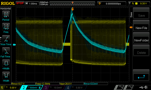

Имам предвид, че се случва да работи за няколко микросекунди, докато "напомпа" напрежението и после няколко милисекунди да спира докато се разреди. Също така може да се случи периода на импулсите да е модулиран с някаква честота, при която няма достатъчно фазова разлика в обратната връзка.
Уви, при импулсните, метода колкото повече - толкова повече не важи. Трябва да се се осигури определена честотна лента и фазова разлика за обратната връзка. А проблема при инвертиращите регулатори е че се получава дефазиране на 180 градуса, което не се компенсира особено лесно.

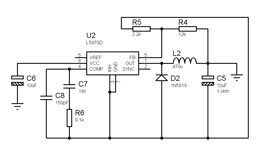

Има галванична връзка.

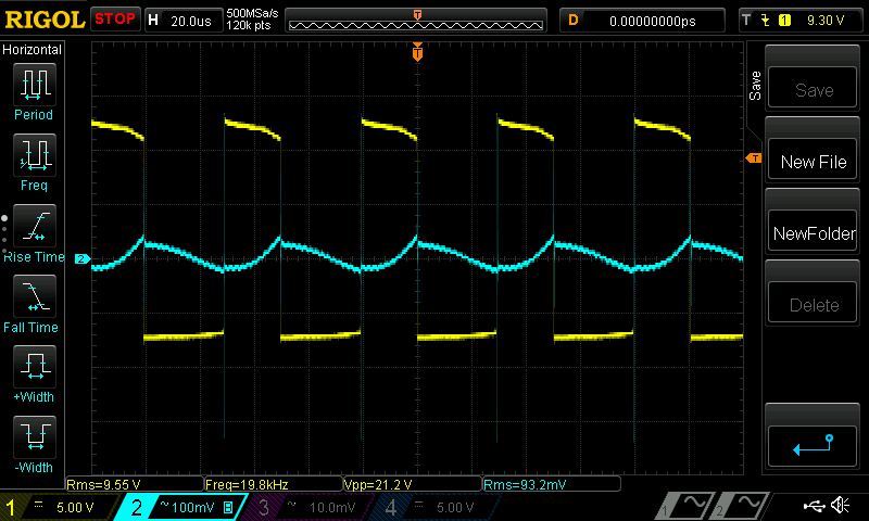

Това е схемата.
newPStest.png [ 2.92 KiB | Прегледано 4398 пъти ]
При по-голям товар 300mA и при малък <50mA, работи стабилно, но това е само тестово. Реалния не е такъв.
DCDC300mA.png [ 43.82 KiB | Прегледано 4398 пъти ]

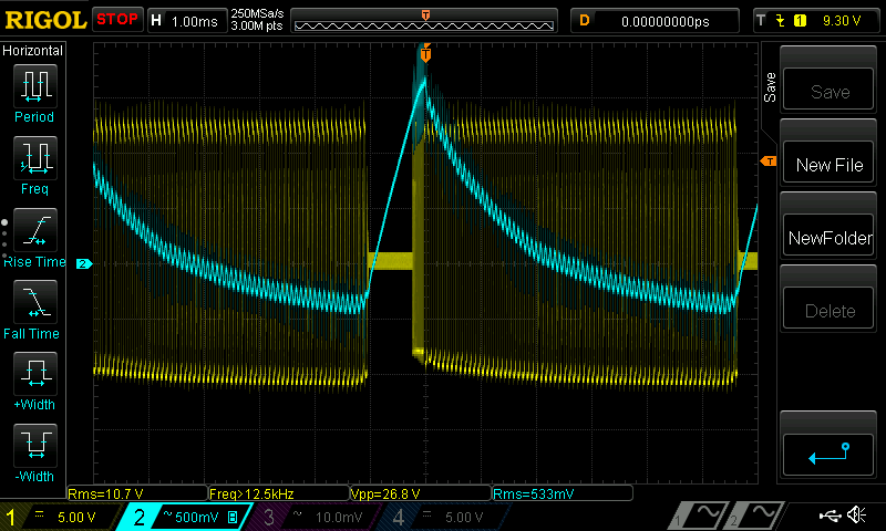

Най-честия проблем е че става така
DCDC180mA.png [ 85.59 KiB | Прегледано 4398 пъти ]
Понякога просто в изходното напрежение се с дадена честота, но мисля че това става когато е на ръба между двата режима.

Това което ми прави впечатление е голямата индуктивност и малкият кондензатор който имаш. Това чете ли го : http://www.st.com/content/ccc/resource/ ... 043739.pdf ?
Пон Фев 27, 2017 10:45 pm
