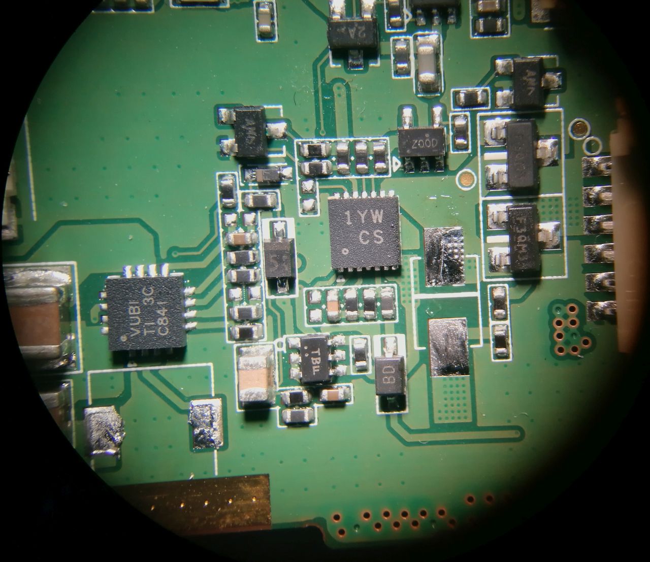

Това на снимката (1YW) е някакъв чарджър за литиево йонни батерии. В случая зарежда 7.4V (две клетки) батерия от 9V.
По всичко личи че е линеен (няма индуктивности и входа и изхода директно са свързани съответно със захранването и батерията).
Това най-вдясно е конектора за батерията (три извода за маса и три за положителния електрод). Вляво от него са два еднакви транзистора в паралел, SOT-23 (вероятно PMOS, не е важно какви са). Управляват се директно от напрежението на адаптера (външното захранване).
Най-вляво (VUBI) е до болка познатия ми TLV62130, изглежда няма връзка със зарядното.
Въпроса е кой е точно контролера (зарядното 1YW). TI мисля нямат такъв. Може би е нещо на Linear... Моето разследване не стигна до някакви изводи. Корпуса изглежда да е DFN14 - не срещнах зарядно в такъв корпус. Вероятно това е доста специфична следа.

някой пак си е сменил маркировката-днес гледах такова съобщение....на микрон ли беше
