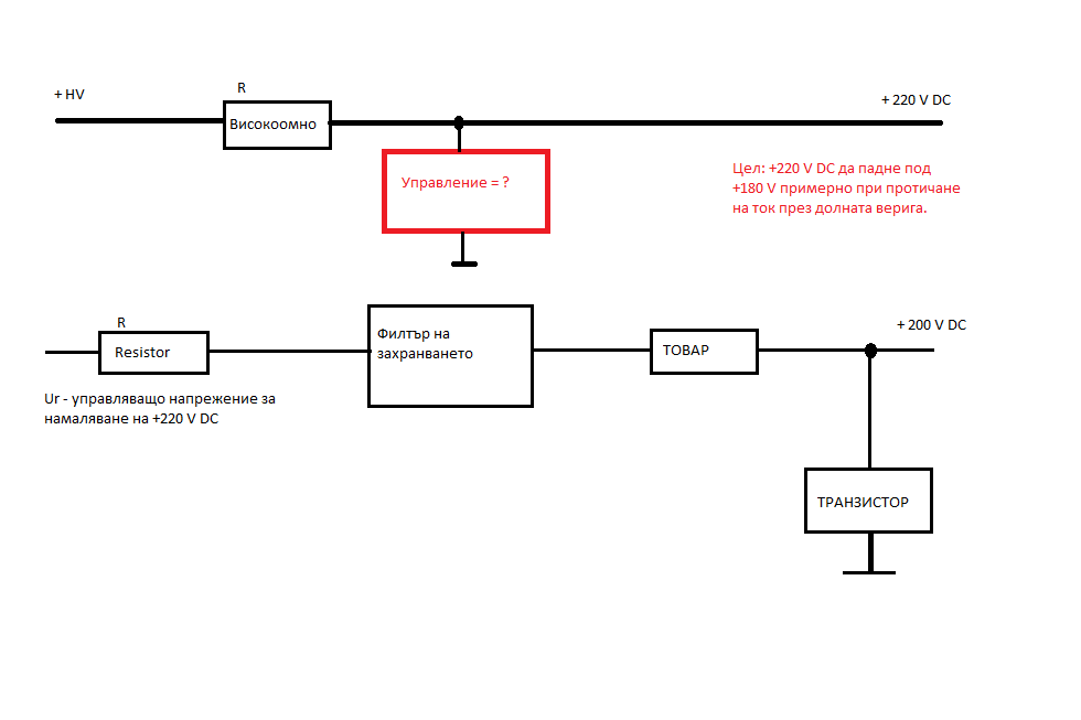

Имам едно напрежение: да речем 200 V DC. И друго с много по-малка мощност (високоомно) на 220 V DC.
220V DC го има постоянно, а 200 V се комутира от транзистор понякога. Проблема е да се намери проста и надеждна схема, която, когато транзистора започне да "цъка", това "високоомно" 220 V DC да падне на 180 V DC поне. По линията на транзистора има резистор във филтърната част, чийто пад на напрежение би могъл да се ползва за управляващ сигнал за понижаване на "високоомното" 220 V DC.
Имате ли идея за някаква надеждна схема? Ценери, транзистори, резистори - може би някаква такава комбинация.

iPhone5s нема, но има Paint :)
Прикачам като файл картинката с "което се пита в задачата" :roll: Питането е по принцип. Сметките ще си ги направя.

Мии през два диода и резистори транзисторът да ги клеца и двете. Тъп въпрос - тъп отговор.

Докато транзистора "клеца" своята верига, в другата +220 V DC трябва постояно да стои паднало.
Понеже ми е бедна фантазията да включа от раз,
ако може набързо нещо драснато и после: цък >>> снимчица :)
Идеята е яка, ако може жокерче демек :-s

Какво означава "високоомно", и ако означава с голямо съпротивление, колко голямо? За какъв ток говорим? Ако са 10мА е простичко. Виж 10А са друг чай. Управлението с какъв регулатор трябва да е? Колко бързо да сработва? Изобщо от какво се определя има ли или не управляващо напрежение? След това, падането до 180V, за каква точност на изходното напрежение говорим, колко мощност... и така до безкрай. Иначе най - просто с тези параметри зададени от Вас, отговорът е: слагаш един транзистор, управляващ друг транзистор и лепиш един голям радиатор а ти охлажда отделената мощност от голямата разлика в напреженията. За по - подробен отговор -> по - подробно задание.
