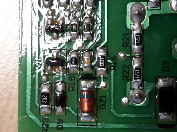

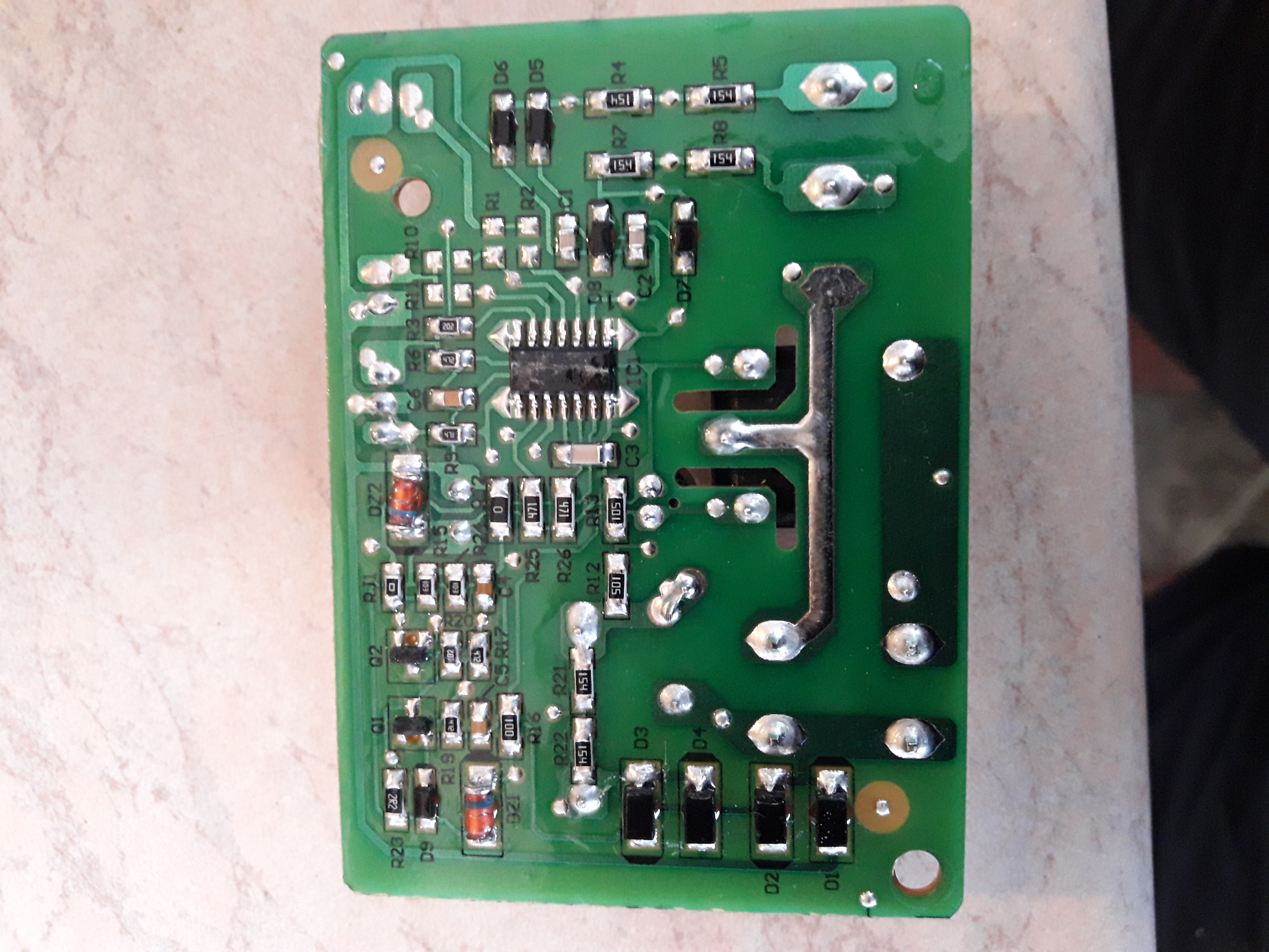

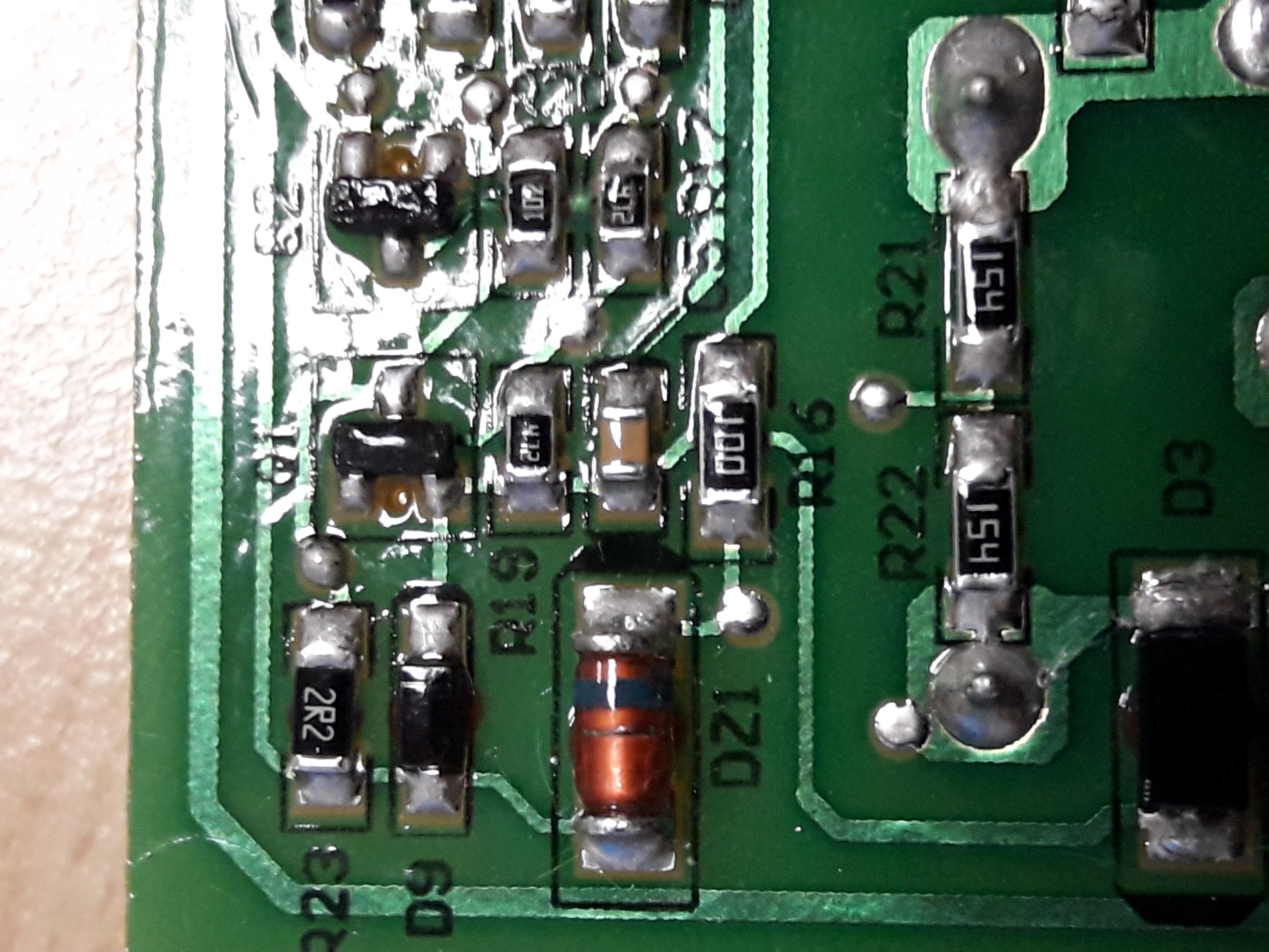

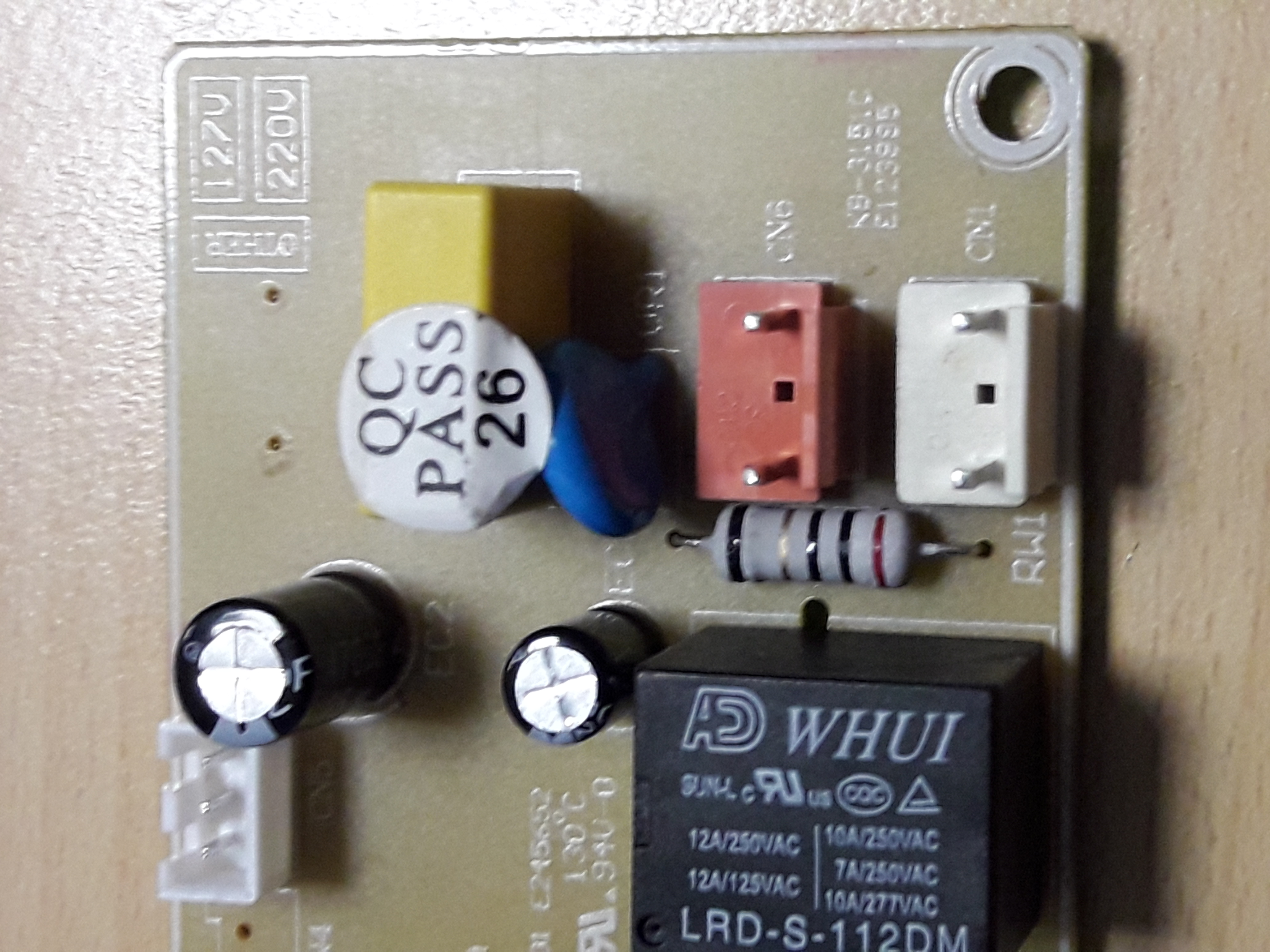

Здравейте.Имам кафе машина concepta. Проблема и е че при включване от копчето не тръгва. На платката има два оранжеви диода единият от които при мерене с мултицет свири и в двете посоки. Няма никаква маркировка на него. Как мога да определя какъв е. Прилагам снимки на диода както и на другите елементи, ако това помогне да ме насочите какъв е диода и на какъв волтаж да го търся. В магазините в които ходих го гледаха но не предложиха решение. Благодаря Ви.

Според означението DZ1 предполагам, че диода е ценер. От тук нататък има два варианта - или нищо му няма и уреда свири заради другите елементи по платката (ако го мериш без да го разпояваш) тогава нищо не трябва да му мериш. Или пък е заминал и тогава вече няма как да го измериш за какво напрежение е. Отделно и тия минимелф корпуси нямат никакви означения та мисията е почти невъзможна. Единствено може да се отгатне ако се свали цялата схема и се прегледа и от там да се предполага какво прави тоя ценер и за колко волта е. Съпротивлението, дето му е в катода е само 100 ома и не е мощно, т.е. напрежението на ценера е много близко до напрежението след диода D3. От тук толкова мога да ти кажа :D .

Направи по една хубава снимка на платката от двете и страни и кажи на кой конектор какво е свързано.

най-вероятно е нещо като 12V, предвид релето. но по принцип такъв диод не трябва да гори (лесно), трябва да изясниш защо е изпушил.
предполагам с ония транзистори около него вдигат мощност, а те не са особено мощни и може да са изпушили те, а не диода. просто трябва да поогледаш схемата, не е ядрена физика. пък и не върви да хвърлиш кафе-машина заради чаркове под левче.

От малкият заснет участък не си личи със сигурност, но най-вероятно повредата е в този ценер, може и едрият резистор да е прекъснал, че май и бушон го играе. При тъпите кондензаторни захранвания това е 90% от повредите, получава се при църкане на тока поради някаква причина. Сменяй смело с 12-13 волтов, най-якият който намериш.
Ама ако не си смел - я първо дай снимка на цялата платка :)

ОПААА, добре че направи забележка! Това R19 не е ли изпушило? Мноо кофти ако е така.

Добре де, ако диодът е успоредно на бобината на реле, какво му пречи "да свири" в двете посоки?

Машината замина от мокър контакт, фазата беше прехвърлила на нулата. Нощес в работата ще сваля диода да го измеря самостоятелно. Благодаря ви за насоките. Не ми се изхвърля машината, на няколко месеца е.

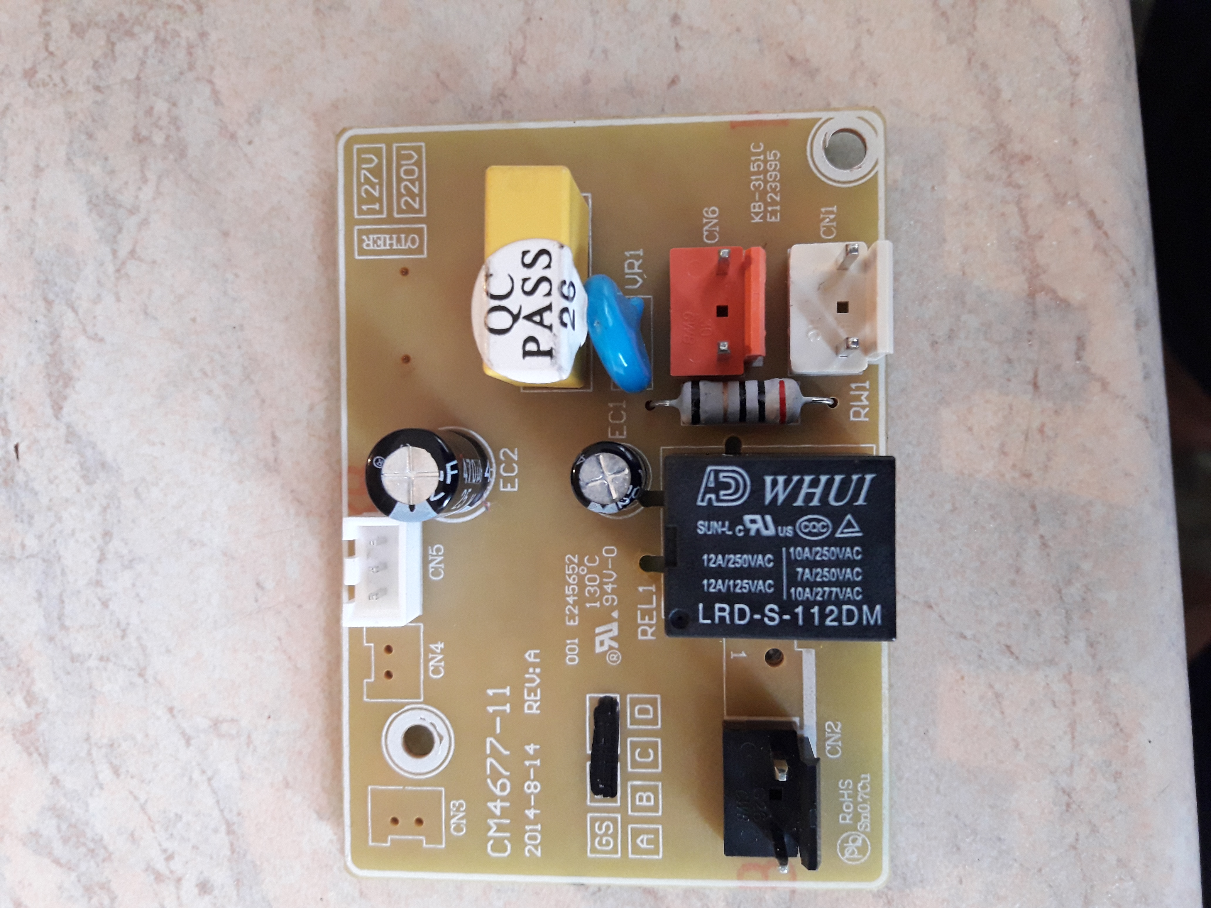

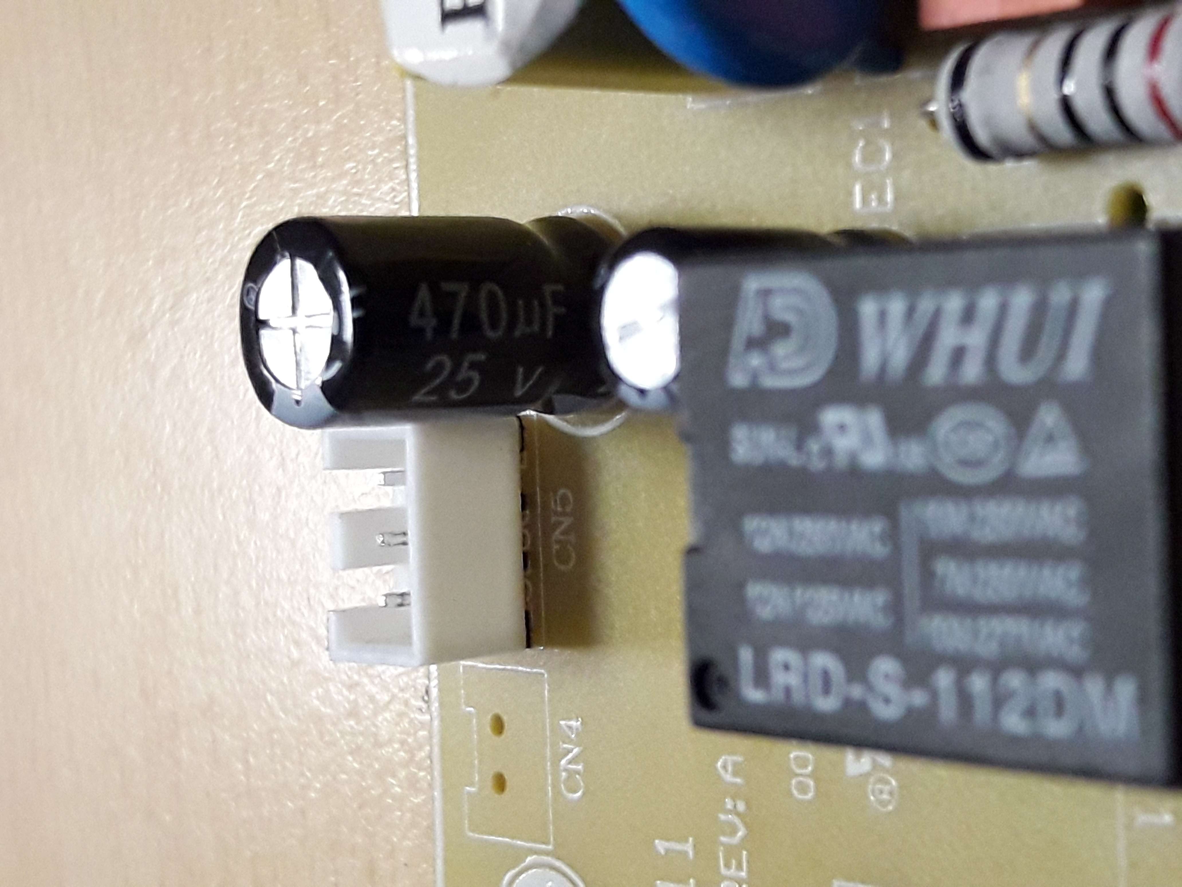

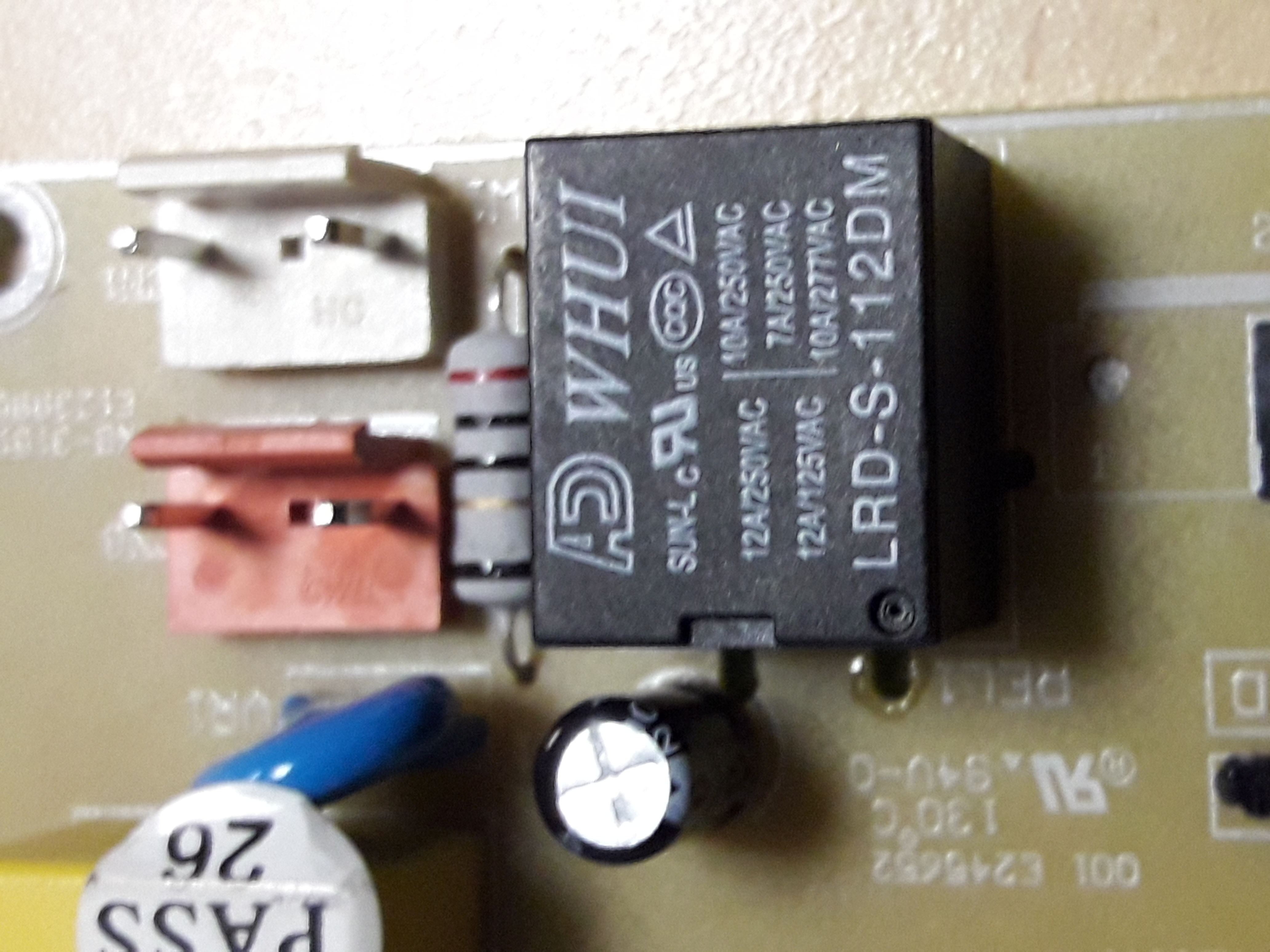

Ето и снимки

Сега от по-големите снимки изглежда, че тоя ценер е май след греца и от него се захранва чипа. Т.е. има голяма вероятност тоя ценер да е 5.1V, обаче ако е изпушил и по-голямо напрежение е отишло на чипа - пиши я бегала цялата платка, щото май няма много смисъл да се ремонтира.

Мдам, определено е с една глава над каквото си мислех, но мнението ми за DZ1 и RW1 си остава същото.
А за R19 съм се объркал.
Едит: не бе, Димитре, към релето отива, DZ2 е за чипа. Ама не ми се дзвери повече по това време.
blago21, кажи и какво е имало по буксите, че да спестиш малко гадаене.

Аз съм малко по-голям оптимист от Димитър... Щом ценерът е окъсил, значи е предпазил чипчето. Още повече, че няма следи от пушек, значи всичко е станало бързичко и не е имало време кондензаторите след ценера да се заредят. Така че има шанс.

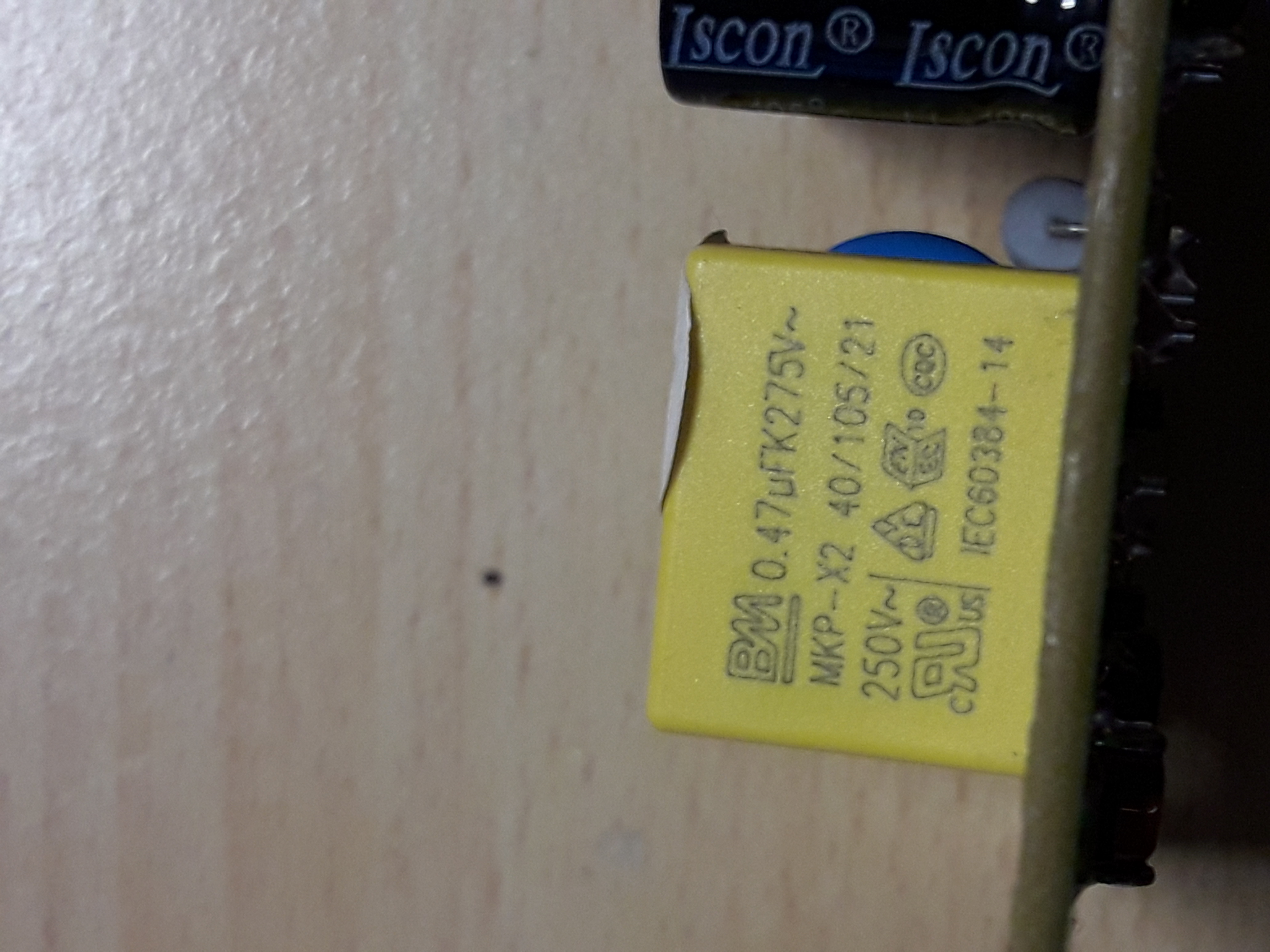

Ремонтирал съм доста подобни случки и в повечето случаи след захранването всичко е живо, обаче по захранването обикновено има няколко мъртвеца. Аз бих проверил мощното съпротивление, якия кондензатор с лепенката и задължително варикапчето. Най-вероятно е прецъркало, кондензатора е проспал една полувълна и са се получили едни 300-400в. и на ценерът му се е отворила много работа ;-)
