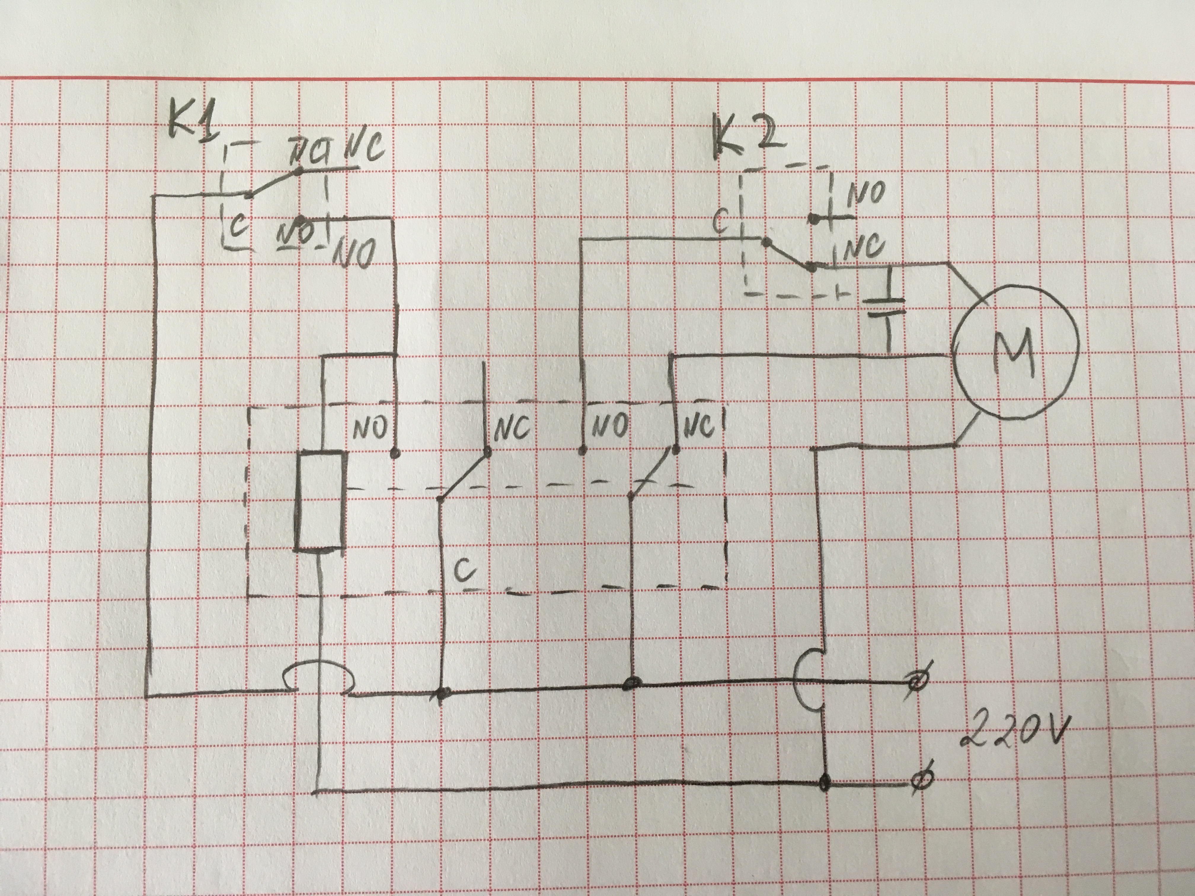

Привет,
Долната схема прави следното нещо. При подаване на захранване, мотора М (16W) започва да се върти. Когато се завърти достатъчно, натиска ключе К1, релето сработва и обръща посоката на въртене на мотора. Когато мотора се върне в начално положение, натиска К2, което прекъсва веригата през мотора. След няколко секунди захранването се изключва, релето се освобождава и системата е в стартова позиция. След подаване отново на захранане, горната картинка се повтаря.
Схемата работи. И много шуми. Може ли релето да се замести от два триака? Въпроса там е как да накарам триака един път като го затворя през гейта през ключето, след това ключето като се освободи, триака да продължи да е затворен (както в моята схема, релето си се затваря)? Не съм наясно тези искрогасящи групи къде трябва да ги сложа ( на ключетата ли, на бобината на релето, на контакторите на релето или навсякъде) и как да ги изчисля.

Кое шуми - релето ли? Подходящ тип ли е ?

Релето няма как да шуми, то зависи и какво разбираш под шум, излъчва смушения или издава звуци. Гледам че подаваш 220 В, т.е. и релетата предполагам са ти за променлив ток, ако не са е ясно кое шуми :)

Релето освен превключвател го играе и тригер :idea:

Oбмотката на релето я мини през Грец и електролит. Требе да се успи!....
