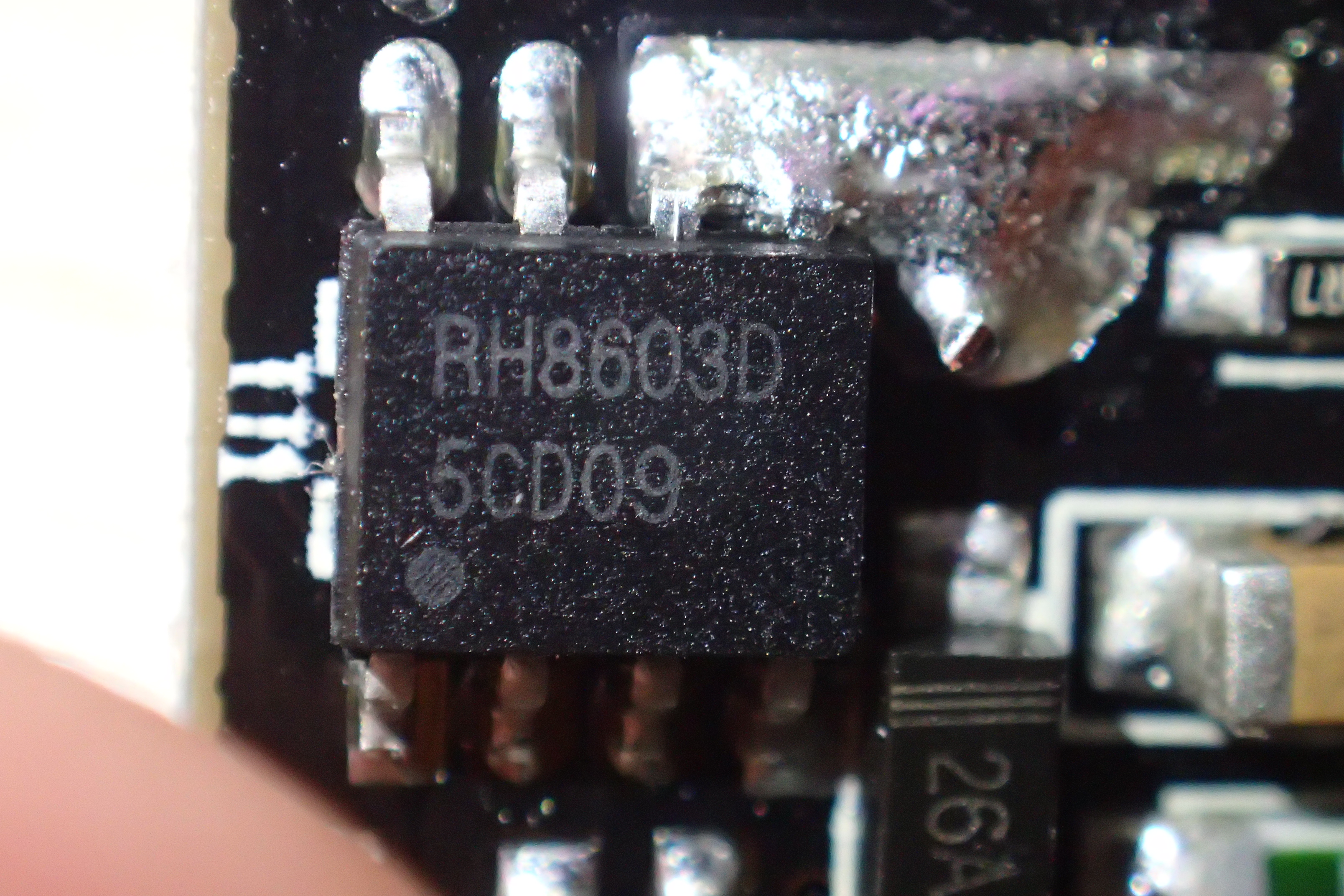

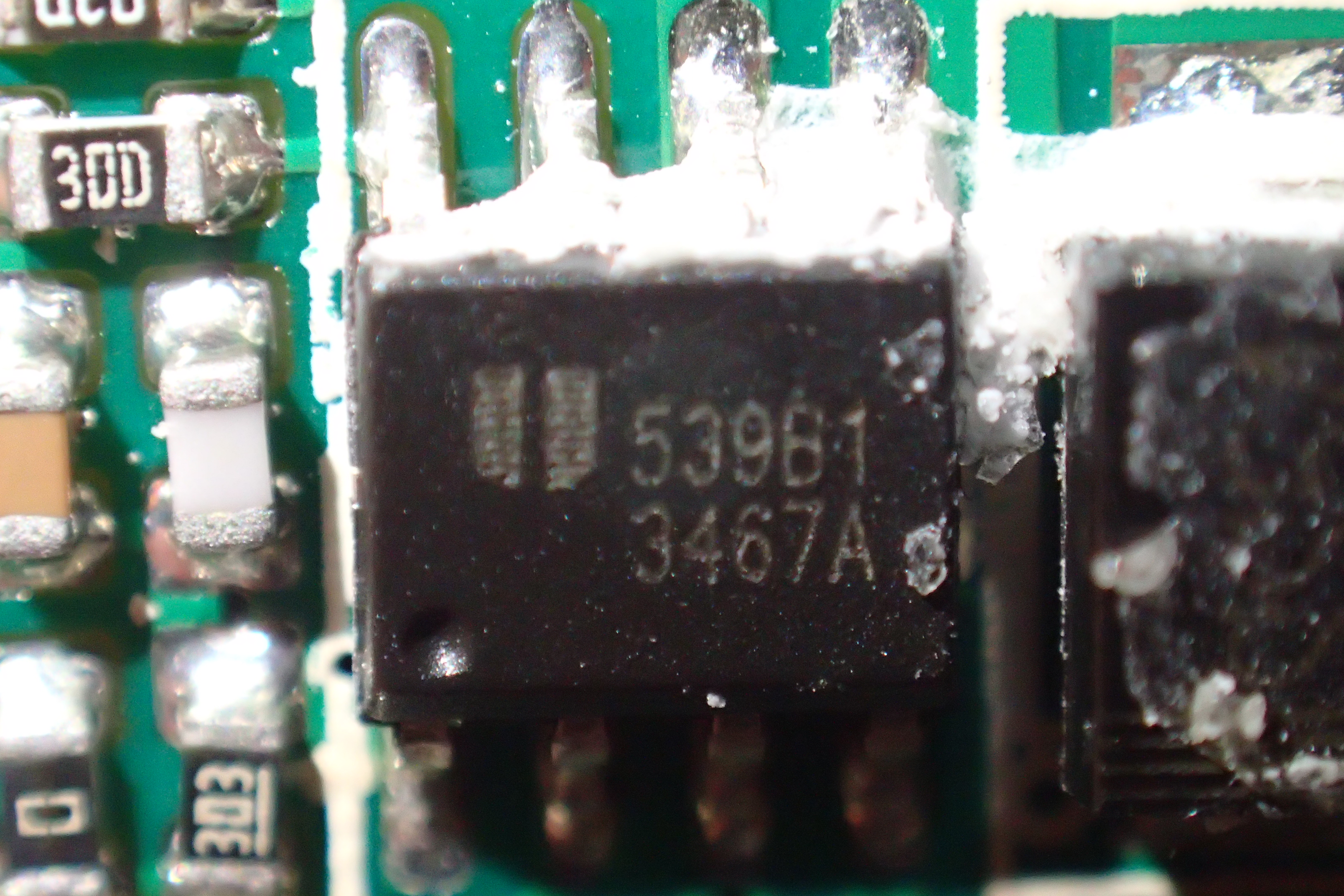

Здравейте колеги,
попаднах на следните 2 интегрални схеми и двете са Step-down DC/DC конвертори, но не можах да намеря datasheet на нито едно от двете. Ако някой може да помогне, ще съм много благодарен.

За първата излизат разни писаници от китайски сайтове съдържащи
CX8518/RH8603降压ic
Спецификация или поне нещо такова се намира за първия - http://wenku.baidu.com/view/e0abad68b90 ... ml?re=view .

Здравей,
изгледах доста китайски сайтове, но никой от чиповете не съвпада като пинаут. И този не съвпада. Като гледам опроводяването на платката pin7,8 - GND, pin5,6 - SW, pin4 - input.

Разгледай тук http://www.on-bright.com/cn/english/products_primary.htm. Предполагам, че повечето им чипчета ще паснат като пинаут.
Ето едно http://www.on-bright.com/cn/english/products/products_OB2535.htm

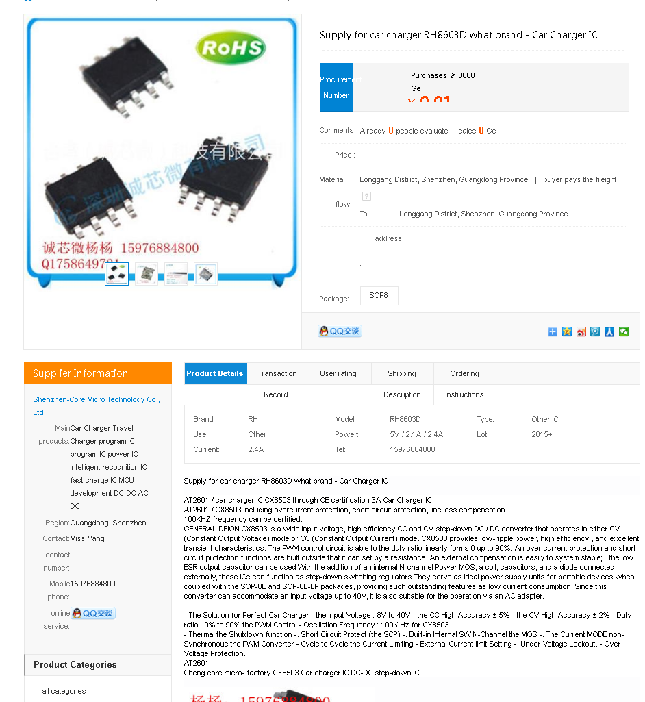

Check this:
http://www.cxwyangyang.com/s501917795.html
mm то вече са ти го дали като отговор
