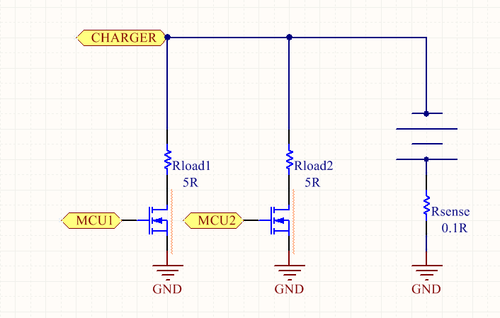

Привет,
имам питане за хората, имащи опит с батерии ( 18650 в частност ).
Искам да си направя устройство за измерване капацитета на елементи 18650 чрез разряд.
Идеята е на една платка да изведа първоначално извод за купен ( готов ) charger и след като приключи заряда да започне разряд чрез един или два 5/10W резистори, в зависимост какъв с какъв ток ще се тества батерията.
Тъй като в различните степени на разряд ще има различен ток само с резистор искам да измервам и тока,за да се знае колко е капацитета на рязряд.
Въпроса е - така вързан Rsense ще бърка ли зярядното при тези стойности ?
Целта ми е след като направя фазата с разреждането да направя и част за зареждане, т.е. да не се използва готов charger отново с цел да се знае колко е заредена батерията, само че и при заряд. Според намерени в нета application notes ще е buck converter, но това ще го мисля по-нататък. Затова и не вързвам Rsense в частта с мосфета ( и така няма да "пречи" на зарядното ), защото следващият етап изисква резистор за измерване на тока при заряд. Евентуално и вариант за товар с постоянна консумация на ток чрез PWM ако измервам тока.
Rsense е 'избран' 0.1R, защото вече имам 0.1R 1% 0.5W резистори с такава цел и намирането на по-малък мощен е доста трудно начинание за 5-10 броя ( мисля схемата да измерва по 5 елемента едновременно ).
sch1.png [ 17.08 KiB | Прегледано 2629 пъти ]

Ако искаш да нямаш зависимост на тока от напрежението вместо с прост резистор може да разреждаш батерията през генератор на ток.
Освен ако идеята ти е с цел самообразоване има готови чипoве за заряд и мониторинг на батерии (coloumb counter/battery gauge).
Нали знаеш, че литиево йонните може да се самозапалят, та трябва да се внимава когато се правят самоделни зарядни/разрядни.

Що не вържеш зарядното директно към батерията (като прескочиш резистора). Така и така е външно, няма да има проблеми. Просто няма да ползваш общата маса за него. Така ще ти отпаднат всякакви опасения дали ще пречи. ;)

И какво ще мери ? Циклите на лунния календар на китайката, дето го е сглабяла ? В тоя ред на мисли - ако прибере резистора в чекмеджето, също няма да пречи много.

Ще си мери каквото иска. В случая тока, ама на разряд. За която цел резистора може да си стои и в чекмеджето, докато зарежда.

Щом ще е само за разряд, може. :?
Само че така върху него ще се получава ОТРИЦАТЕЛНО напрежение и за да го мериш, ще ти трябва и отрицателно захранващо напрежение, че може и инвертиращ усилвател.
Най-добре е да направиш както ти казаха - управляваш разряда и мериш само напрежението върху акумулатора. Ще си мислиш, че тече ток, колкото си му казал. Ако всико е коректно направено, това ще е така.
