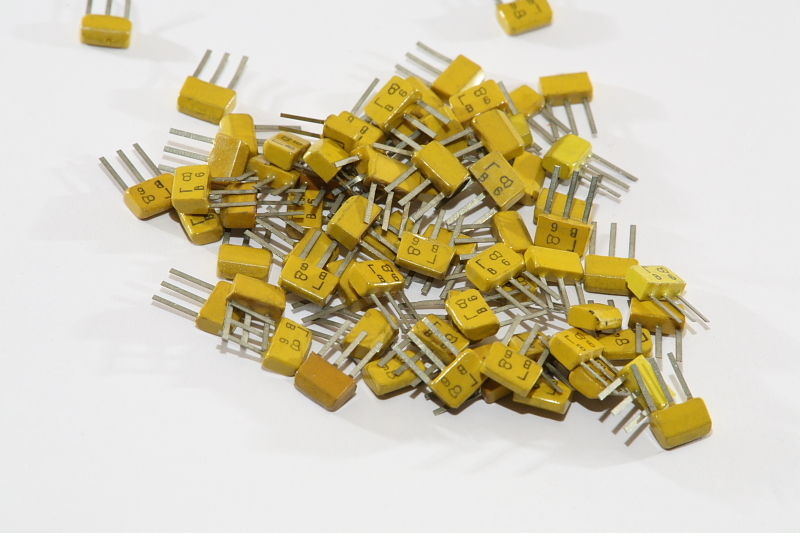

Мнения: 12942
Мнение Re: thermal grease
Една ретро красота...
KT315.jpg [ 59.47 KiB | Прегледано 2522 пъти ]
