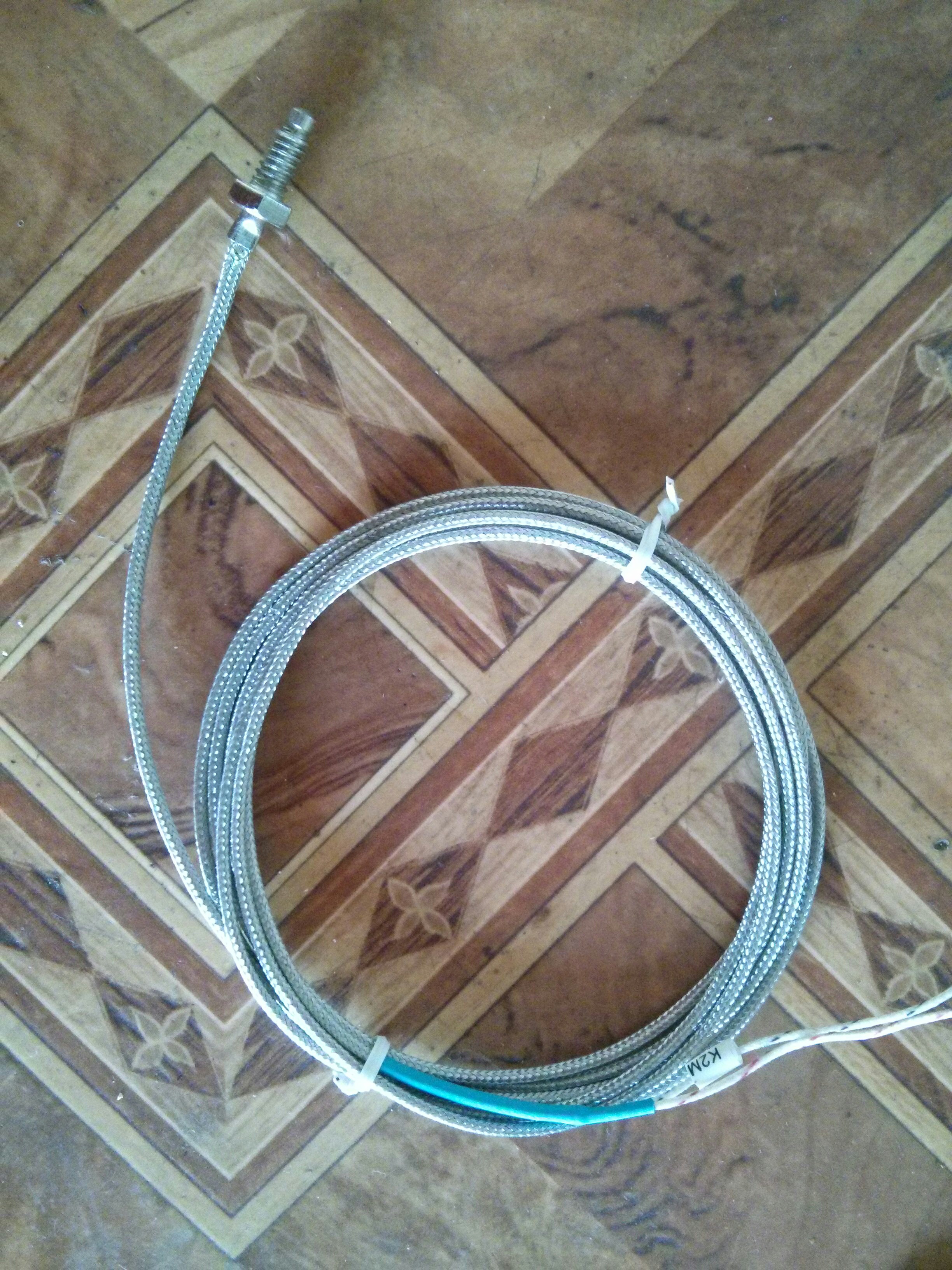

Здравейте! Опитвам се да подменя една термодвойка K тип. Оригиналната беше в нещо като малка капсула. Не можах да намеря такава и си купих това:
IMG_20160622_084831.jpg [ 2.2 MiB | Прегледано 3123 пъти ]
Използвам MAX31855KASA, за да чета термодвойката! Когато термодвойката стои свободно всичко е ОК. Показва стайна температура около 25-30 градуса. Когато я хвана с пръсти в опит да я загрея, започвам да получавам грешки за окъсяване към GND или Vcc. Пусна ли я, всичко се нормализира!
Дефектна ли е термодойката?!
Ако това е нормално поведение, трябва ли да я залея с някаква смола, за да не влиза в контакт, с каквото и да било?! Все пак ще се опира в метал, когато работи...

Някои термодвойки са окъсени към корпус, други - не. Вероятно старата и новата термодвойка се различават и тука се крие причината за "странното" поведение.

Така изглежда! Изглежда обаче проблемите ги създава статичното електричество по тялото. Когато просто я допра до метална конструкция, проблеми май няма! Стига някой да не ходи да пипа... Може да се наложи да увия армирания кабел с лента, за да не може да се пипа!
Дано да го излъжа така. Много се радвах, че съм си купил супер яка термодвойка с армировка, и да трябва сега да я режа ...

MAX31855 изисква и двата края на термодвойката да са изолирани от корпуса на уреда. Ако ползваше MAX6675 нямаше да има проблема с грешката "късо към маса".

Нещо не разбирам. Ако самата термодвойка е свързана към корпуса, как ще помогне тази 6675?! В документацията и не виждам да отчита такива грешки, но това не значи, че ги няма.
Аз го гледах този сензор! 2 пъти по-скъп е от 31855 и работи на 5-6В, което отчетох като единствена разлика.

Преди време имах същия проблем. Измерването при мен беше с ОУ а не със специализиран чип. Не успях да докарам показание което да не се влиае при докосване на корпуса нито с rail-to-rail ОУ и нито с инструментален у-л с еднополярно захранване. Скоро се присетих за тази задачка и му набутах един диференциален у-л с OP07 и двуполярно захранване. Сега спя спокойно :) .
