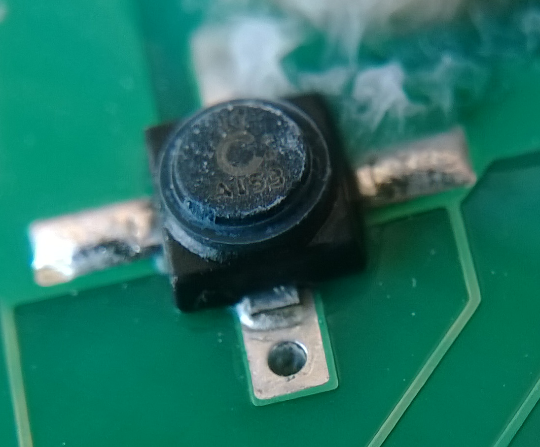

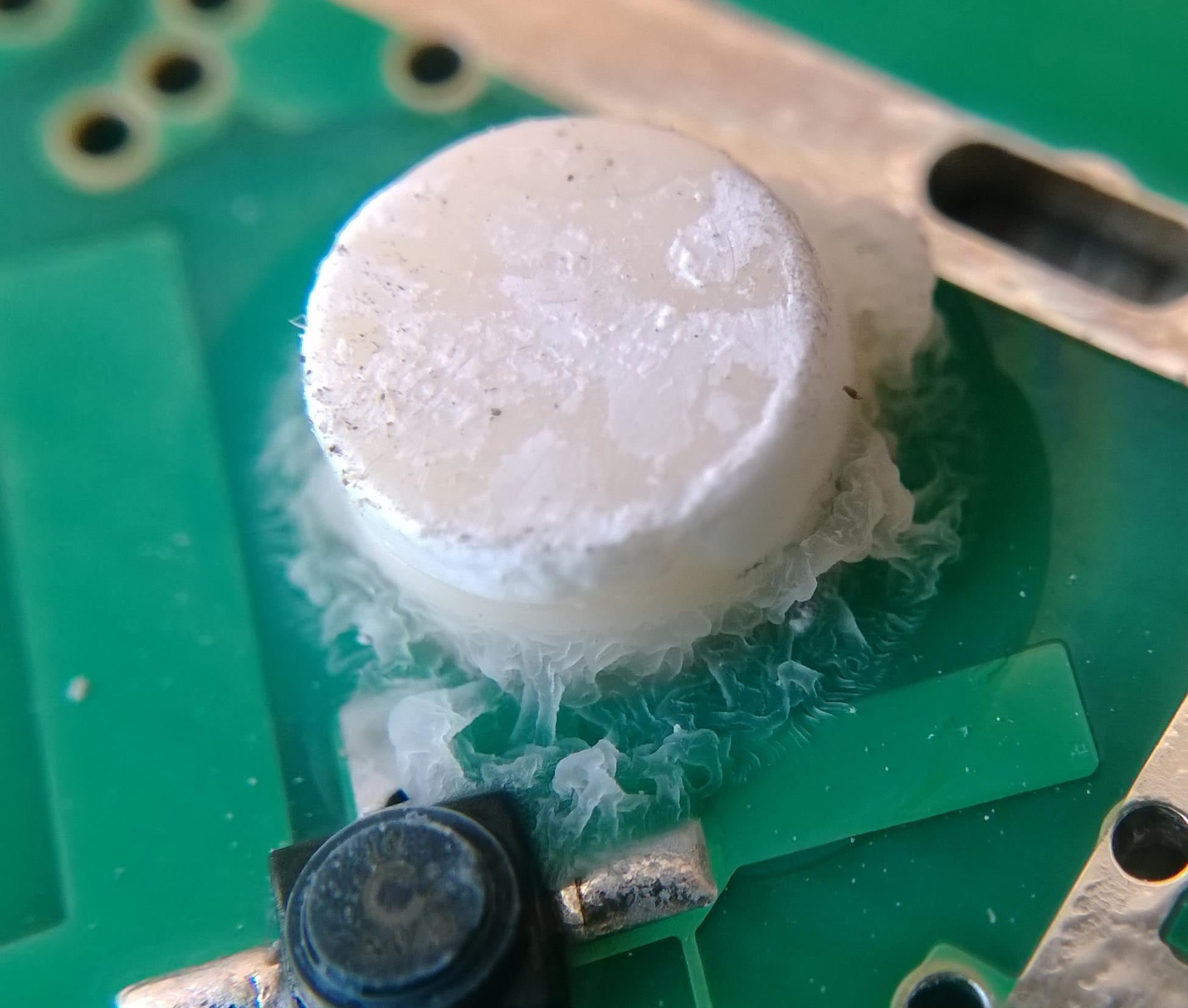

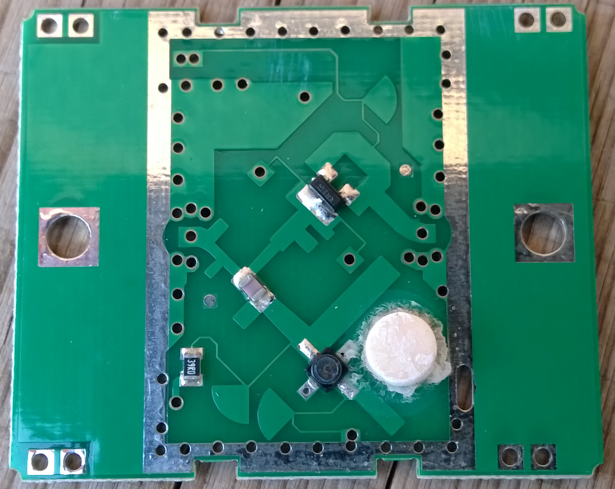

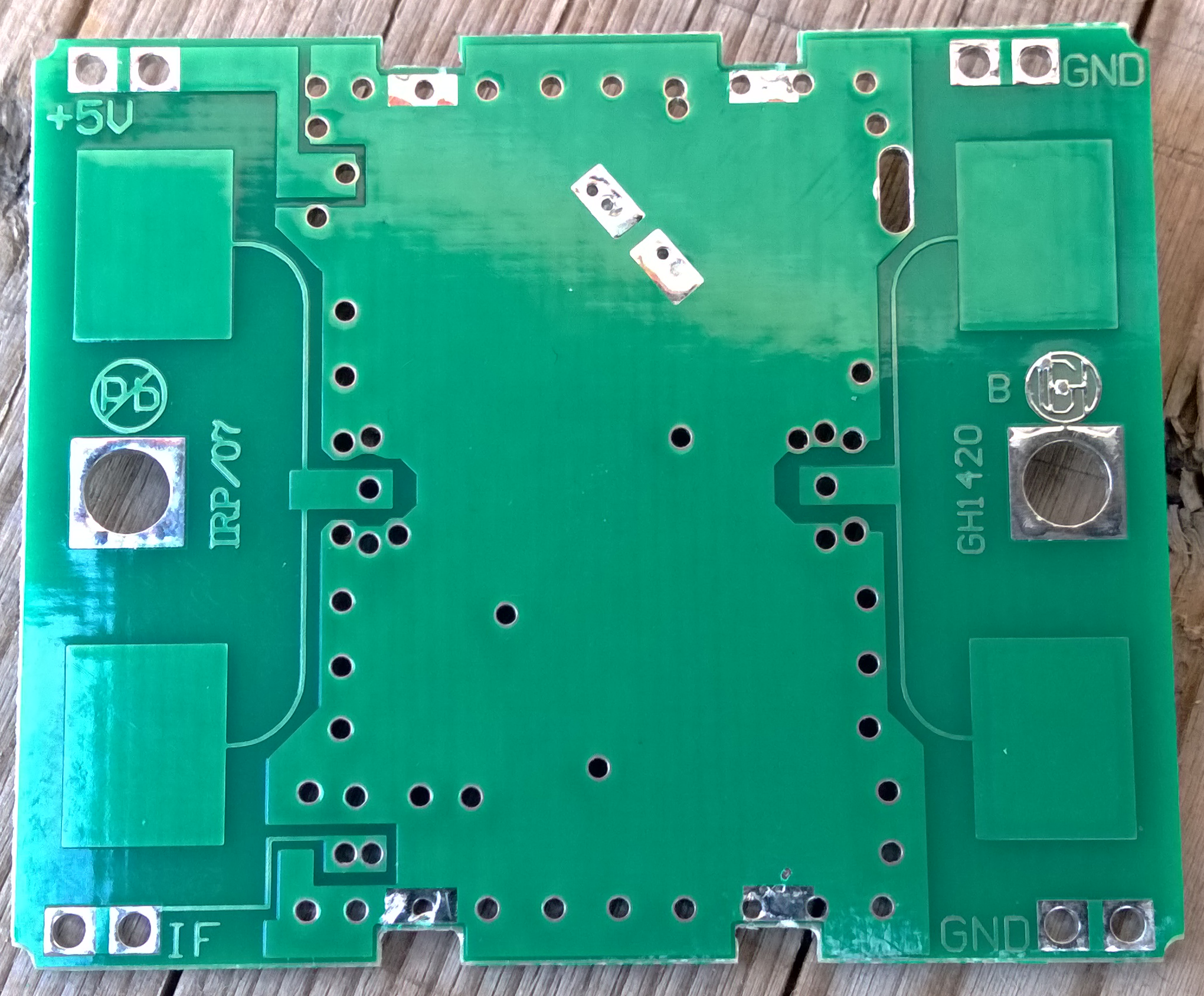

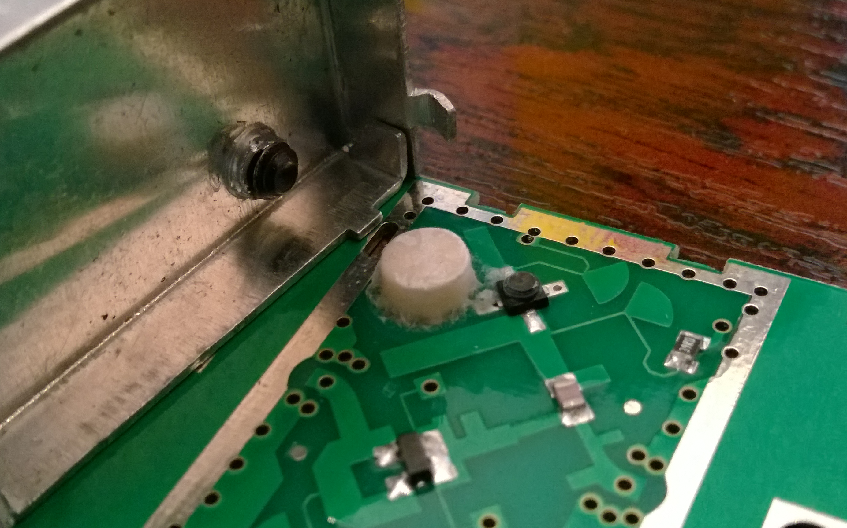

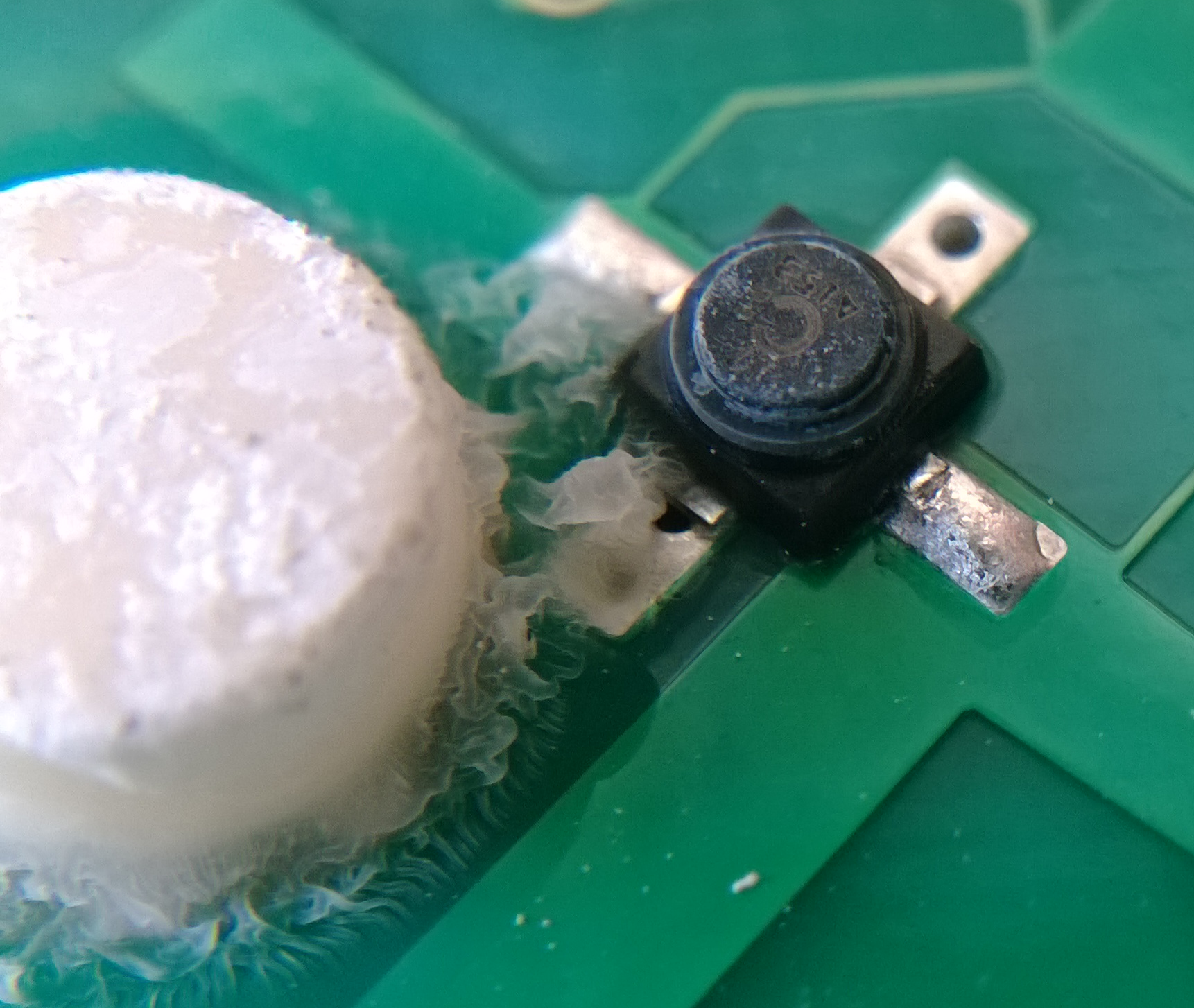

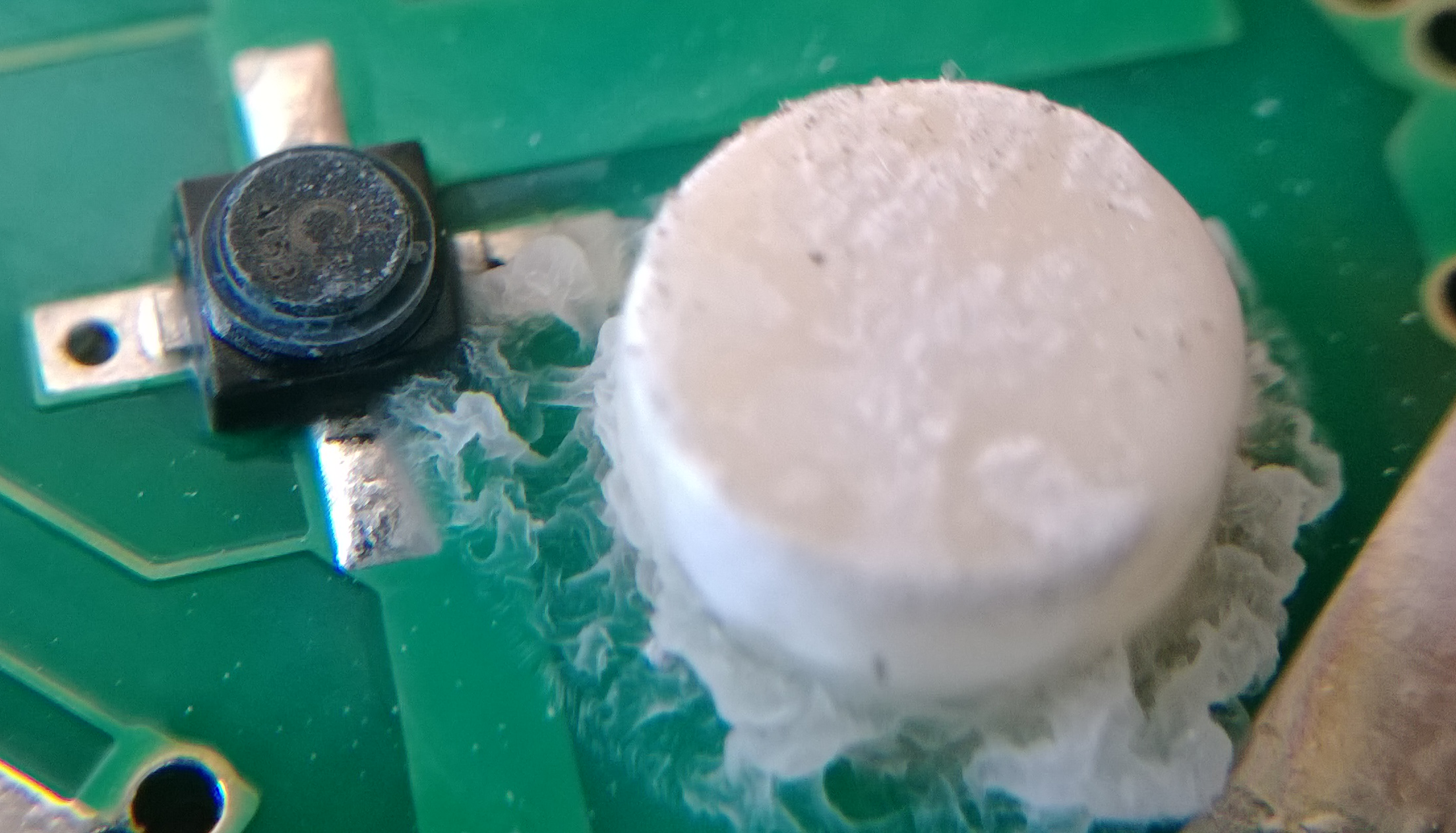

Колеги, някой подкарвал ли е такова нещо? Имам две на бюрото. Като гледам извода IF/междинна-честота и в нета казват, че там излизала честота в kHz - не изглежда сложно. А нещо прекалено постно изглежда от към елементи. Да не говорим, че за мен това бялото е загадка каква роля точно играе и шестограмния винт който се спуска върху него.

Това си е черна магия, даже и магьосника дето го е правил не е сигурен как точно работи, просто знае, че така работи и не трябва да се бара.
А сега малко по сериозно, наистина изглежда уж просто, но самите пътечки при тази честота всъщност играят ролята на резистори, индуктори, кондензатори, трансформатори, забавители и т.н.
Бялото нещо, което се натяга от шестограмния винт сигурно променя честотата чрез промяна на обема в резонансната камера или чрез промяна на капацитета си или чрез промяна на взаимната индукция между намотките(дебелите писти). А може да влияе и на трите изброени неща едновреммено.

Беличкото е аспиринче за в случай, че те заболи главата от много чудене :)
Ся, аз виждам тъп генератор с полевак, предаваща и приемаща антена и пасивен смесител с два насрещно включени диода - т.е. приемник с нулева междинна честота без нискочестотно стъпало, като хетеродинът го играе и предавател.
Аспиринчето най-вероятно е влагоабсорбатор а болта е за контролирането му. Вярно, че е поставено между двете главни резонансни линии на генератора, но не вярвам да е извънземен стабилизатор на честота.
П.С.: ако болтът все пак го докосва - може да е някакъв променлив капацитет, но не вярвам.
Едит2: ся забелязах, че на диодите се подава дефазиран сигнал от приемната антена и всичко прилича на класически честотен детектор с трептящ кръг. Ще гуглосам, все пак!

"Хапчето" и винта над него са диелектричен резонатор което си е класическо решение в много MW схеми като например сателитни ниско-шумящти конвертори за конвенционално SAT TV приемане.. а и не само.

bongo_x2 и satchy са прави.
Намерих тази схема:
https://en.wikipedia.org/wiki/Dielectric_resonator
Интересно ми е bongo_x2 докато е оправял печки и е работил с 50Хз и 20 000Волта, как се е научил на микровълнова техника на 10ГХз и няколко миливата изходна мощност.

Миии той бай ви Бонго знае нещо и още повече - нищо :)
Виждал съм какви ли не резонатори, но такова хапче - сефте :oops:

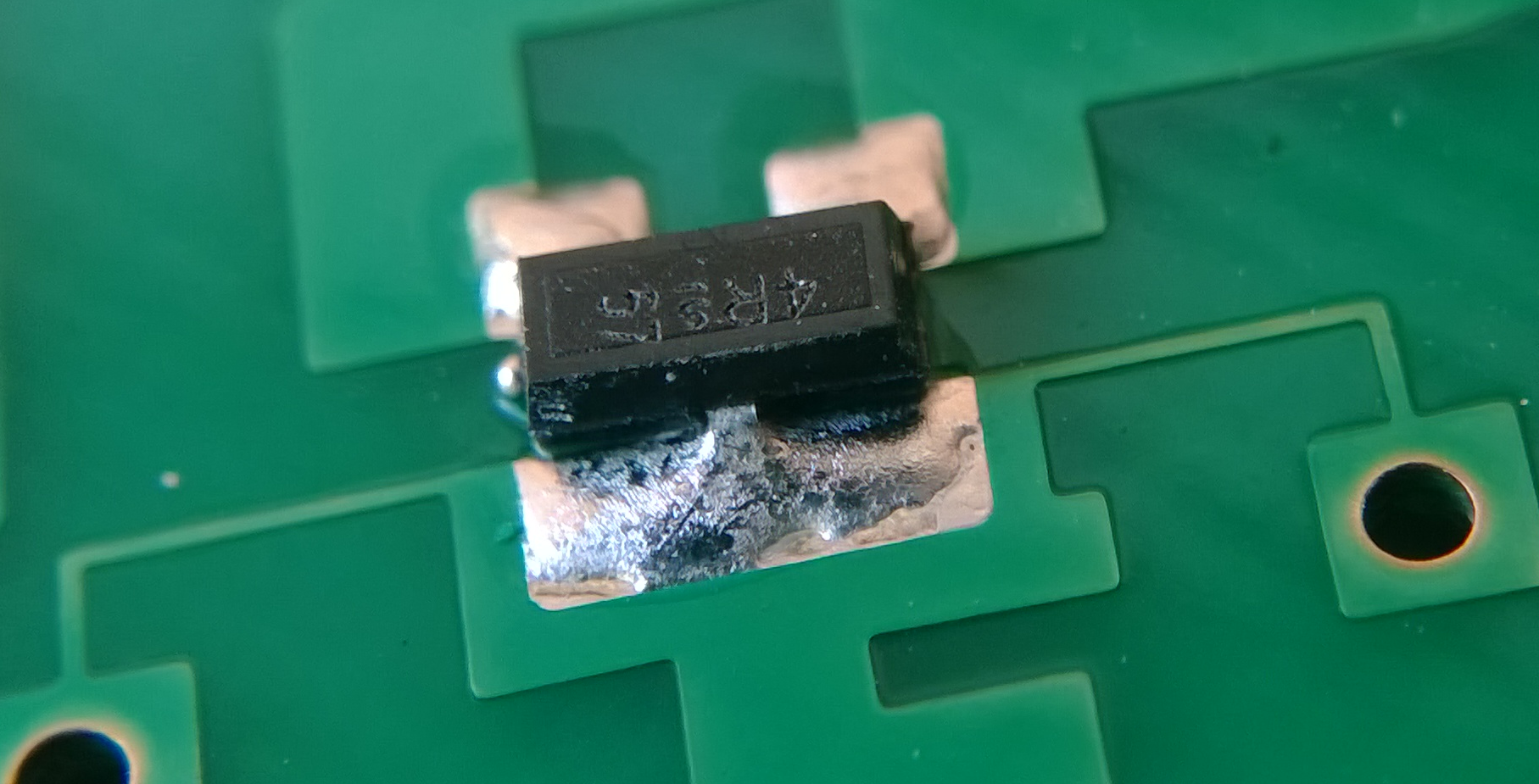

В името на теоритизирането е далеч по-важно какви са диодите. Не ми остана време за голямо гуглосване, пък и като не намерих свястно описание на "квадратурен детектор" направо се изнервих.
После потърсих SMD 4R и ми излезе само някакъв ценер. За 57 изборът се оказа по-голям, като най-вероятното е двойка варикапи. Ако е така: навлизаме в дебрите на друга слабо известна част от аналоговщината - параметричното усилване и преобразуване. Всъщност, схемичката си пасва идеално за такова.
А без теоритизиране: ако устройството работи - к'в е проблемът? На изхода IF имаш синусоидален сигнал с амплитуда пропорционална на отразения сигнал и честота пропорционална на скоростта на обекта.

яно не сте ходили за гигахерци. те не са като гъбите 8)
класическо DRO
какъв е проблема, че се налага да го отваряш?
edit:
транзистора е ne3520s03

Грубо казано, от 3 гигахерца нагоре човек трябва да се отучи от схемите със съсредоточени параметри. Ако искаш да се потопиш в дълбоките води, това е класическата книга:
http://web.mit.edu/timv/Public/Microwave_Engineering_David_M_Pozar_4ed_Wiley_2012.pdf
Странните форми на "пътечките" не са случайни - това са предавателни линии, импедансни преобразуватели и други подобни неща.

За какво служат ветрилообразните полигони? Изглежда да са 10GHz филтри, но дали е така?

Филтри са, или резонатори (въпрос на гледна точка).
A microstrip low pass filter implemented with bowtie stubs inside a 20 GHz Agilent N9344C spectrum analyser
Мартенички на хоро :D
Още интересни картинки:
http://www.wikiwand.com/en/Distributed_element_filter

Що бе, mountaineer, кондензатори са - дори и в твоя линк са посочени като такива. А тънката жица е дросел.
Филтрите (за сигнала) са с по-дебели пътечки.
Някой изкопа ли диодите?

Да, прав си. По-скоро имах предвид цялата тази структура (тънка пътечка (L) - полигонче (C)).
Това в долната лява част на платката е половин bias tee (някой има ли идея как се казва на български?) Долу в средата е нещо, което настройва осцилатора. Отгоре към изхода е нискочестотен филтър. И трите са оптимизирани за определен честотен диапазон.

Това е микровълнов датчик за движение, ползват се като готов компонент в датчиците за аларми. Недостатъкът им е, че засичат движение и зад стени. Работи надеждно до 8-10 метра.
Радар е доста силна дума за това устройство , макар че ползва същия принцип. Честотата на този трябва да е около 10.5 GHz , доколкото мога да преценя от снимката. На изхода IF се получава директно доплеровата честота.
