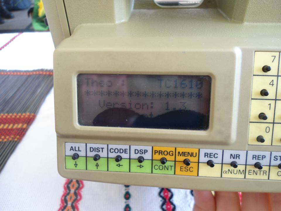

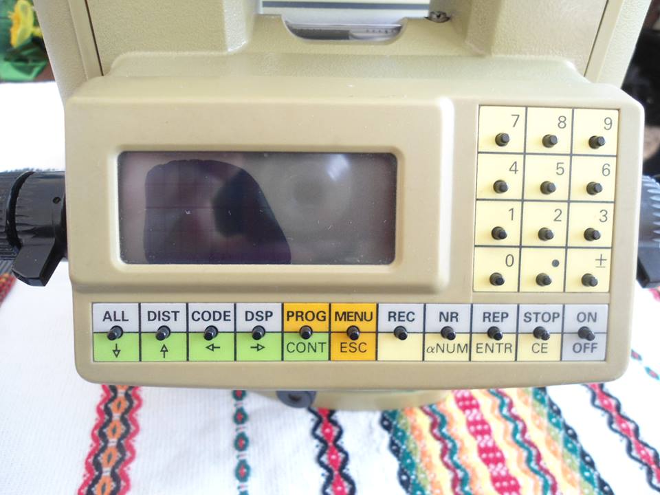

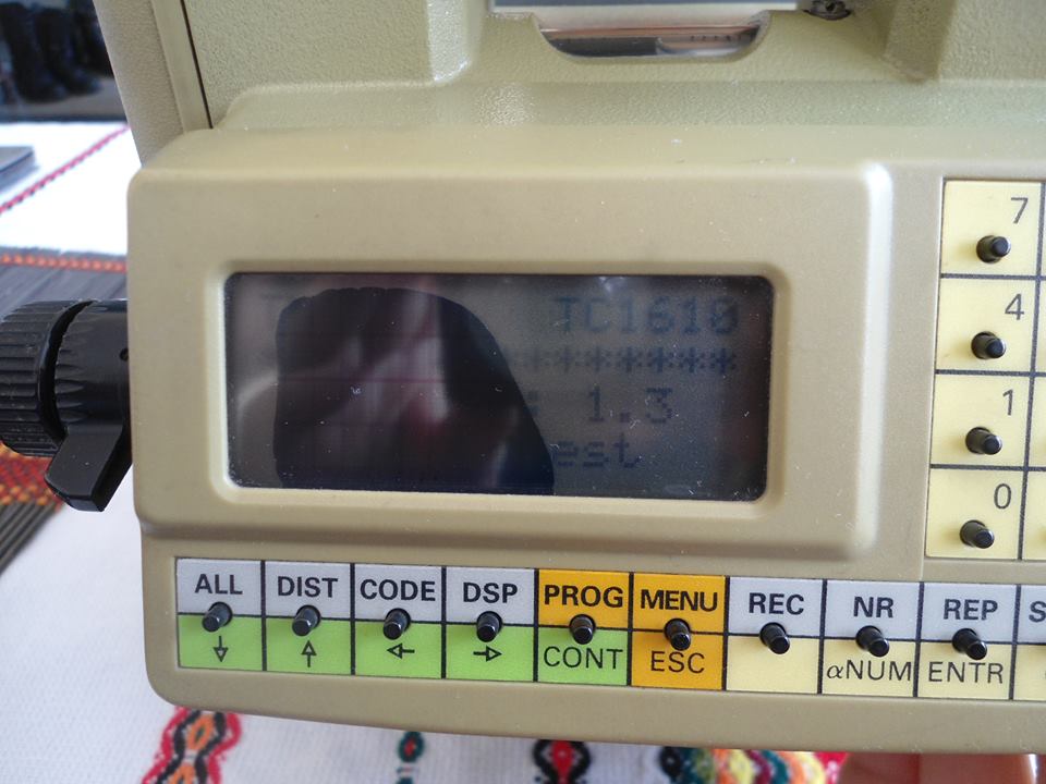

Здравейте,
Пиша в този форум, защото търся разбиращи хора с мнение по следния въпрос:
Как бих могла да поправя проблема по тези два дисплея, без да е необходимо да подменям целия панел /клавиатура и дисплей/.

Предполагам ,че етрудно или скъпо да смениш комплекта.
Трябва да се отвори и да се види точният модел и размери, после да се подмени дисплея. Подобни такива вече са евтини и ги има.

А мислите ли, че дисплея може да се подмени безопасно, така че след това клавиатурата да си работи нормално и
винаги ли има информация за точния модел?

Шансовете клонят към 100%.

Прилича на стандартен 16 знака/4 реда дисплей. Ако не те е страх разглоби кутията и виж вътре как е свързан - запоен ли е директно към платката или е с кабел/конектор.

Ами, честно казано малко ме е страх, защото съм неопитна и много боса в тази област.
Преди няколко месеца говорих с един човек, за когото ми дадоха много добра референция :)
Но може би не го разбрах добре... Мисля че беше казал, че кристалите са се разлели и трябва да купя същия модел кристали,
но не разбрах, за да смени целия дисплей или само да поправи дефекта? Не съм сигурна!

Сменя се целият дисплей.

Под "кристали" е имал предвид "течнокристален дисплей".
А като не си пипала такива чудесии е добре да намерите майстор, а не да се учиш върху нещо скъпо и отговорно.

В такъв случай намери някой, който знае какво прави, да свърши работата. Трябва да се смени целия дисплей - стъклата с течните кристали + платката с контролера към него. Тези от линка на Стефан най-вероятно са съвместими, но дали механично всичко ще пасне трябва да се види.

това е много атипичен дефект за този вид дисплей. явно е лоша серия, щом има такава масовост, или пък има някакъв коструктивен дефект с монтажа (всички дисплей са изтекли отдолу), или с транспорта, макар че ниско налягане в самолет не уврежда такъв дисплей. на снимките уредите нямат видими признаци за експлоатация, така ли дойдоха или се повредиха след време? възможно е бутоните под дисплея да оказват някакво кривене, но уреда не изглежда чак толкова зле конструиран.
както и да е - потърсете някой на ниво над домашен майстор и телевизионен техник, все пак да е чувал някога в живота си петела за дисплейте. не мога да се ориентирам за приложението на уредчето (медицина, козметика?), но най-вероятно са използвали стандартен модул. трудността по смяната му може да варира от развинтване и завинтване, до правене на някакво кабелче и "настройка" тук-таме с пилата. не е ядрена физика, но човека трябва да е поне малко чевръст.
кажете къде се намират уредчетата, някой колега може да реагира и да ви помогне.
Я!
това верно е тотална станция. малко ме заблуди клавиатурата към евтинжос китайщина. в този случай очевидно не би трябвало да иде реч за конструктивни недомислици от Лайка. и новото на ремонтиращия определено трябва да е много по-високо от "телевизинен техник"

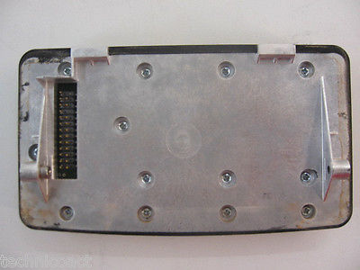

Ей го отзад:
$_1[1].JPG [ 20.29 KiB | Прегледано 4417 пъти ]
Изработката на модула изглежда добра. Явно калпава серия дисплеи. Може и да са се поизпекли на някое слънце.
