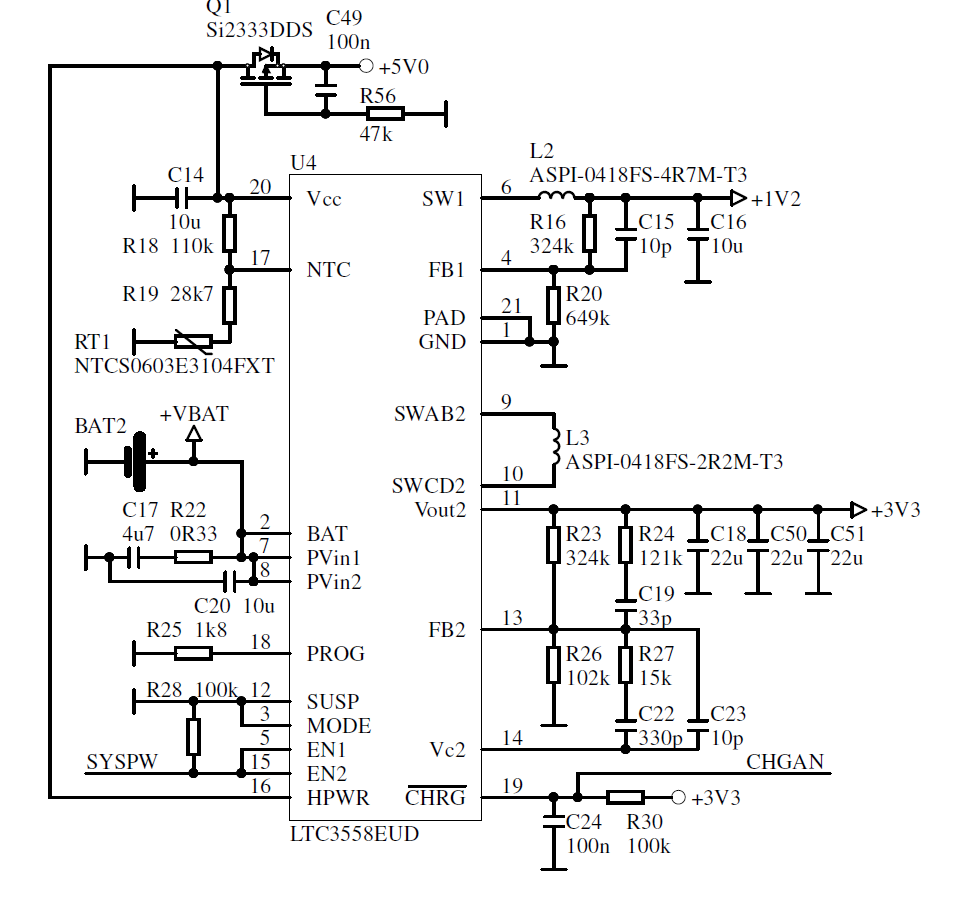

Значи ето какъв ми е проблема: по принцип схемата си работи съвсем нормално и си прави на изхода 3.3 и 1.2 волта, чарджи си батерията както трябва с 4.2 волта.
SYSPW се генерира от друг микроконтролер, който работи през цялото време захранен директно от BAT2.
Ако се опитам да спра с ниско на SYSPW, тогава се появява проблемът. 1.2 волта си се спира ок, обаче на 3.3 волта линията остава някакво паразитно 1.7 волта дето не се маха, и отгоре на всичко смуче от батерията около 144 милиампера при това положение (а трябва да са няколко микроампа в такъв режим). При това няма значение дали има подадени 5 волта или не.
Някой да има идея?

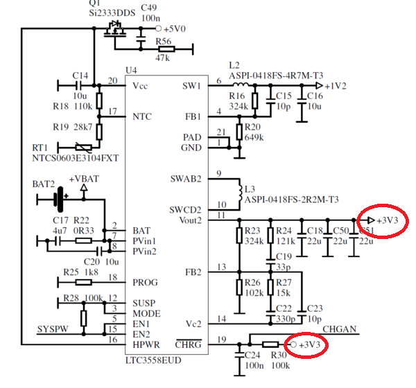

Най-първото което бих пробвал е да го пусна в другия режим (тоест MODE да е 1-ца)

Пробвал съм. Нищо не променя освен че в нормален режим не може да вдигне над 50ма на изхода.

Тези двете едно и също ли са? CHRG не е ли изход?

CHRG е OD изход с PWM. В случая не играе никаква роля. Това там дето го гледаш просто го прави на аналогов сигнал за контролера.

Реших си проблема. Беше 'мек' :D

Ами оказа се че едни 5 волта минават през клампиращите диоди на главния чип и отиват в 3.3 волта линията. Това когато контролерът е изключен обаче има закачено усб към платката.
Както и да е, LTC-то няма нищо общо с проблема и си работи идеално, а го бях набедил безпричинно :)
