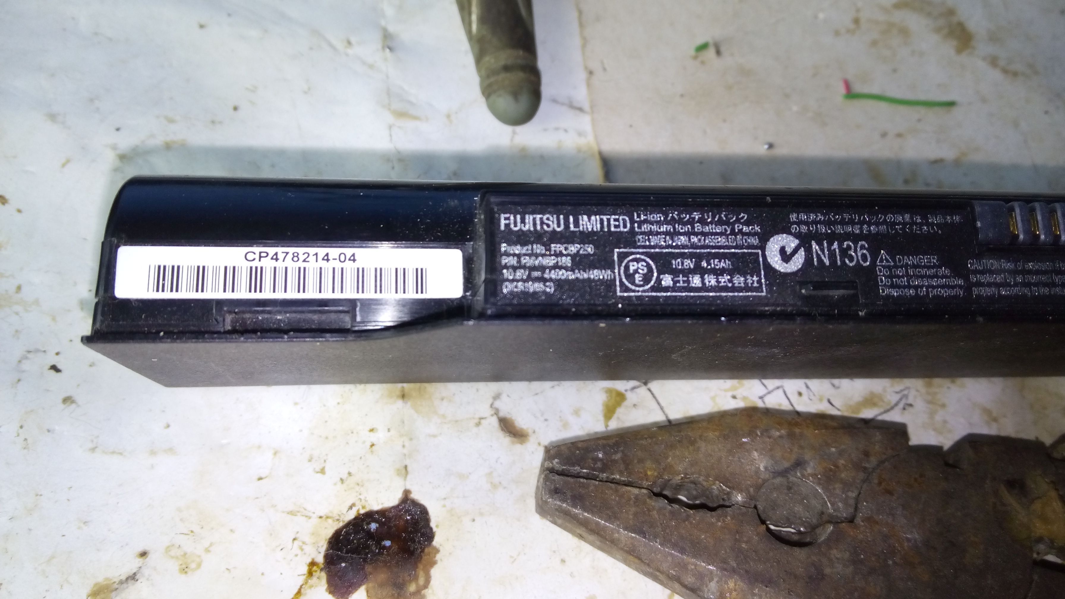

Я да питам : На топ лапа имам Li-ion 10.8v 4400 mAh , ма взе да сдава багажа . От де да взема елементи?

Елементи ще намериш, но ще трябва да погуглиш как да ги смениш. Някои контролери за литиеви йони след разкачане от елементите "се самоубиват" казано метафорично, и за да възкръснат, трябва да им се бае. Ако възкръснат де...
