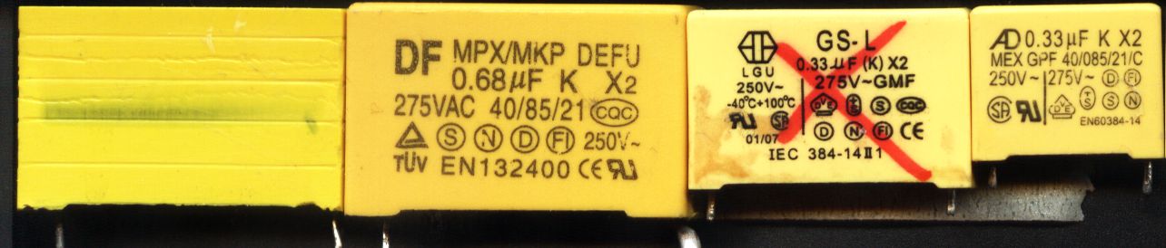

Последния месец, из дома, ремонтирах 4 джаджи "за 220V контакт" - всичките с кондензаторно захранване и точно Х2 кондензаторите (жълти) дали фира. Но не са изгорели ,ами капацитета им намалял на 30-50% и устройството или не тръгва, или още по-лошо - държи се странно и/или нестабилно, защото не му достига ток. Джаджите са взимани последните 2-3 години. Първите две бяха еднакви и си казах "лоша партида", но другите 2 бяха съвсем различни и производителя друг. Взех да ставам подозрителен. Тези кондензатори подходящи ли са за такова захранване или китайците са се научили да ги "програмират"?
Иначе на корпуса им няма празо място от печатите на сертификати. :evil:

тези кондензатори са филтрови, и намаляват смущенията, които излъчва джаджата. би трябвало да не влияят по никакв начин на работоспособността й - дори и да ги няма. не можеш лесно да разбереш дали вършат работа (не и с осцилоскоп).
изискванията към тян са малко по-особени, защото са направо на жицата. трябва да са с такава конструкция, че да не дават на късо при дефект. по-скоро ще прекъснат или ще си намалят капацитета. кондензатор от реномирана фирма гони едно афро. разбира се има купища китайчета, които на външен вид са както трябва, но дали наистина са е труден въпрос.
не драматизирай много нещата, ами си купи нови и си свиркай.

Ами аз с такива ги сменям ,но не е в това въпроса. Няма как да се отгатне всяка джаджа с какво е правена, а те повечето такива идват от Китай. Аз мога да си ги оправя ,но за повечето хора ще си е пълна загуба. Друго си мисля - в случая те са последователно вързани и дефекта става видим. Ами ако са в в паралел как ще разбереш ,че не работят? В един момент ще си стоят само за красота. Докато са ги мислили "как да изгарят" , май са забравили "как да НЕ изгарят". Бих предпочел да окъсят и да изгорят бушон ,отколкото да ми "пълзят". Чудя се, защо не са толкова популярни онези пластмасови термобушончета?
Имам и един мрежов адаптер който ме боцка и задейства фазомера. Подозирам , че е заради някоя такава "защита", но не му е дошло времето да го отворя. От къде се взе тая сейфти мода, не помня преди нея да е ставало нещо драматично?

Хубаво предпочиташ да има предпазител, но късото в кондензатора не винаги е "хард". Ако е някаква утечка, следващата стъпка е нагряване и опит за кротко самозапалване. :D
Миналата година вадих от един български ТЕС, нашенски кондензатори, МКП, ако не се лъжа, в състояние близко до въглен...
Термобушоните, ако имаш предвид самовзстановяемите, имат както предимства, така и недостатъци. Отделно, подходящите за 230 тока, не са масови.

Ами има много фактори, които влияят в случая - дали ще се потискат смущения към у-вото или от него, или пък вътре в него, в какъв диапазон ще са тези смущения, каква е схемата на свързване и т.н. Опитвам се да кажа, че много често само проектантът знае защо е поставил избраният вид X2. Като ги сменяш тези X2 проверил ли си дали честотата, за която са проектирани отговаря на оригиналните?! Това че марката е еднаква нищо не значи! Трябва и серията да е еднаква! Още нещо! Има ли някаква промяна в самото у-во или в мрежата(не е ясно каква точно е функцията на X2 в твоя случай)?!
Толкава за сега!

Коментар на файл: Стената на срама !
capX2.jpg [ 57.12 KiB | Прегледано 3779 пъти ]

Сметнах, че ако една такава джаджа виси 3 години на контакта, ще навърти към 25000 часа. Може просто да им е дошъл краят на дните? Макар ,че има и други, които са висели доста повече, а все още си работят.
