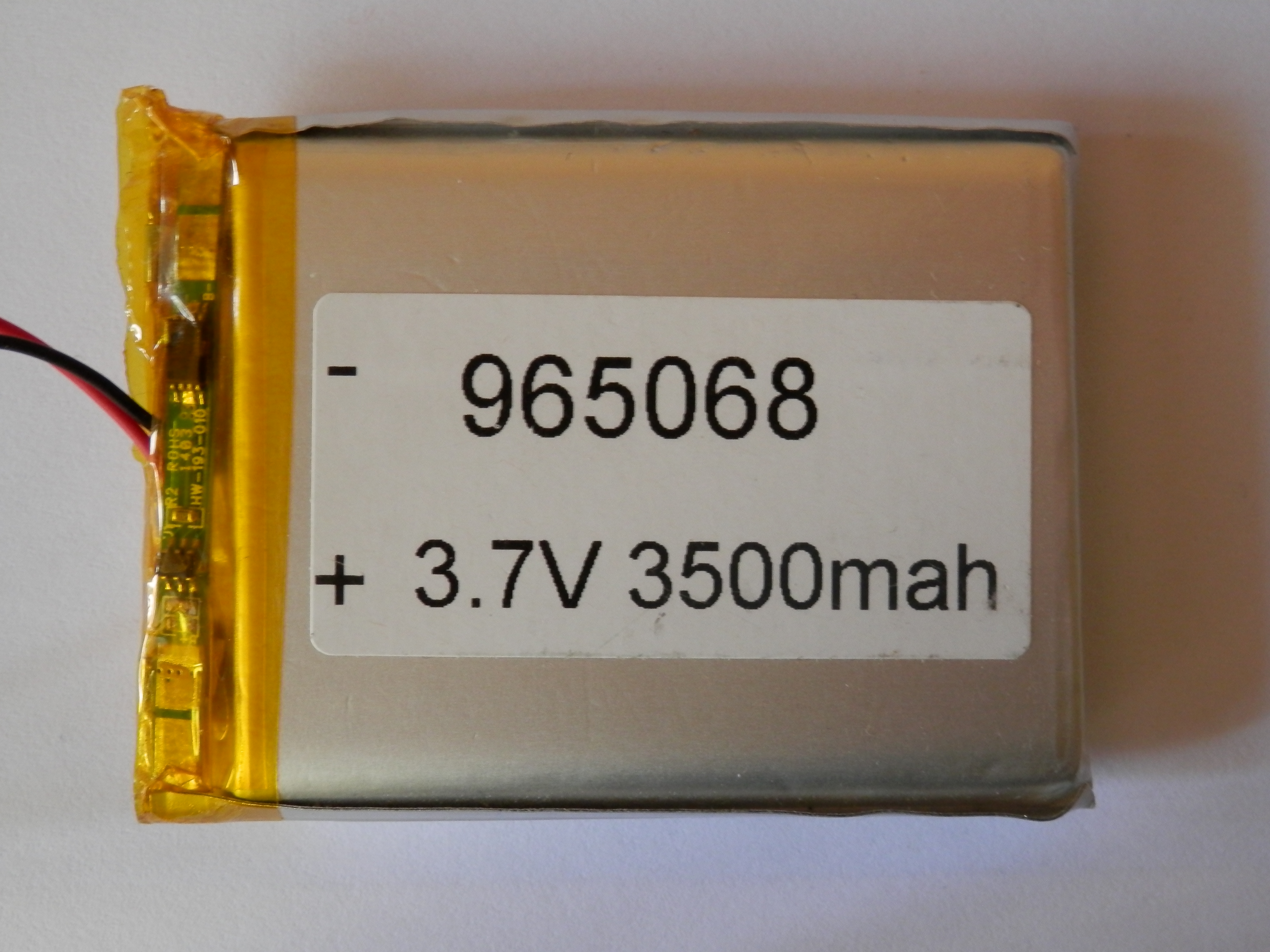

Мнения: 5678
Мнение Re: Акумулаторни батерии
Гледай да е нещо такова, че наистина ще сцепиш мрака :lol:
PA180139.JPG [ 4.85 MiB | Прегледано 8201 пъти ]
Нед Окт 18, 2015 4:39 pm
