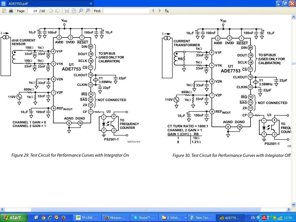

Ми ето схм. , това стига ли? Не ти ли трябва .pdf за да си свършиш работата ?
...а той Илко пратил :)
ADE7753.JPG [ 111.98 KiB | Прегледано 2641 пъти ]

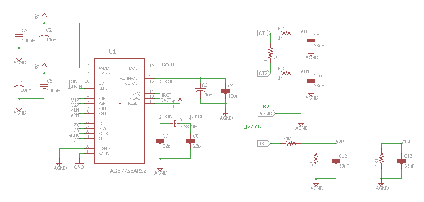

Мисля да направя тази схема за проба. Моля, ако има нещо, което съм пропуснал, казвайте.
c1.png [ 33.69 KiB | Прегледано 2403 пъти ]

Едното V1N не е ли грешно - вместо V2N ?
Едната верига ми се струва твърде високоомна 50к, провери чаршафа.
Виж допустимите работни напрежения на аналоговите входове - някои АЦП не позволяват едното рамо на входа да е на маса - пак виж чаршафа.
