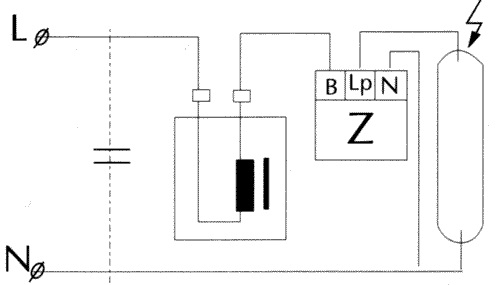

Има запалка струва към 40 кинта ако но се лъжа. Нужна ти е при палене на лампата. На живачните не им е нужно запалка. Ще потърся схемата в компа и ще ти я пратя.
metal halogenno zapalvane na lampa.jpg [ 25.09 KiB | Прегледано 3038 пъти ]

Никаква запалка не ти трябва. И в уличните лампи я няма. Просто дросел последователно. Ако лампата има трети и четвърти извод, това са и запалките. Връзват се през 10 килоомов (ако помня добре) резистор към отсрещния основен електрод.
При тая постановка 125 ватова тръгва дори с 36 ватов дросел за луминесцентна лампа.
Това за обикновена живачна. Мисля че и натриева тръгваше по същия начин. Други не съм пробвал.
Някога с една, правена от 3x125W ампули си играех с Positiv 20, ама и аз не я помня къде е заровена. Вероятно е по таваните на село някъде. Но беше вързана по тоя начин.
